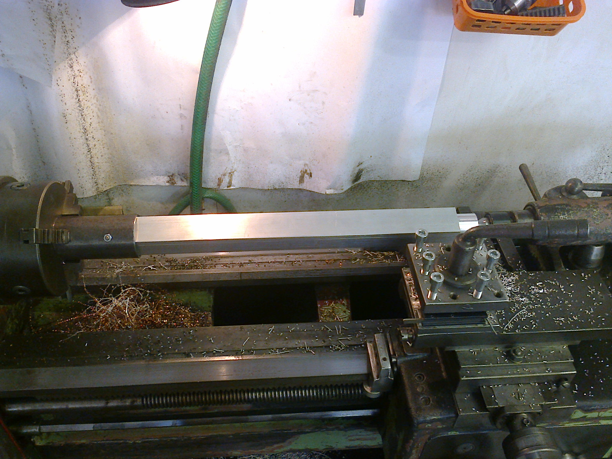

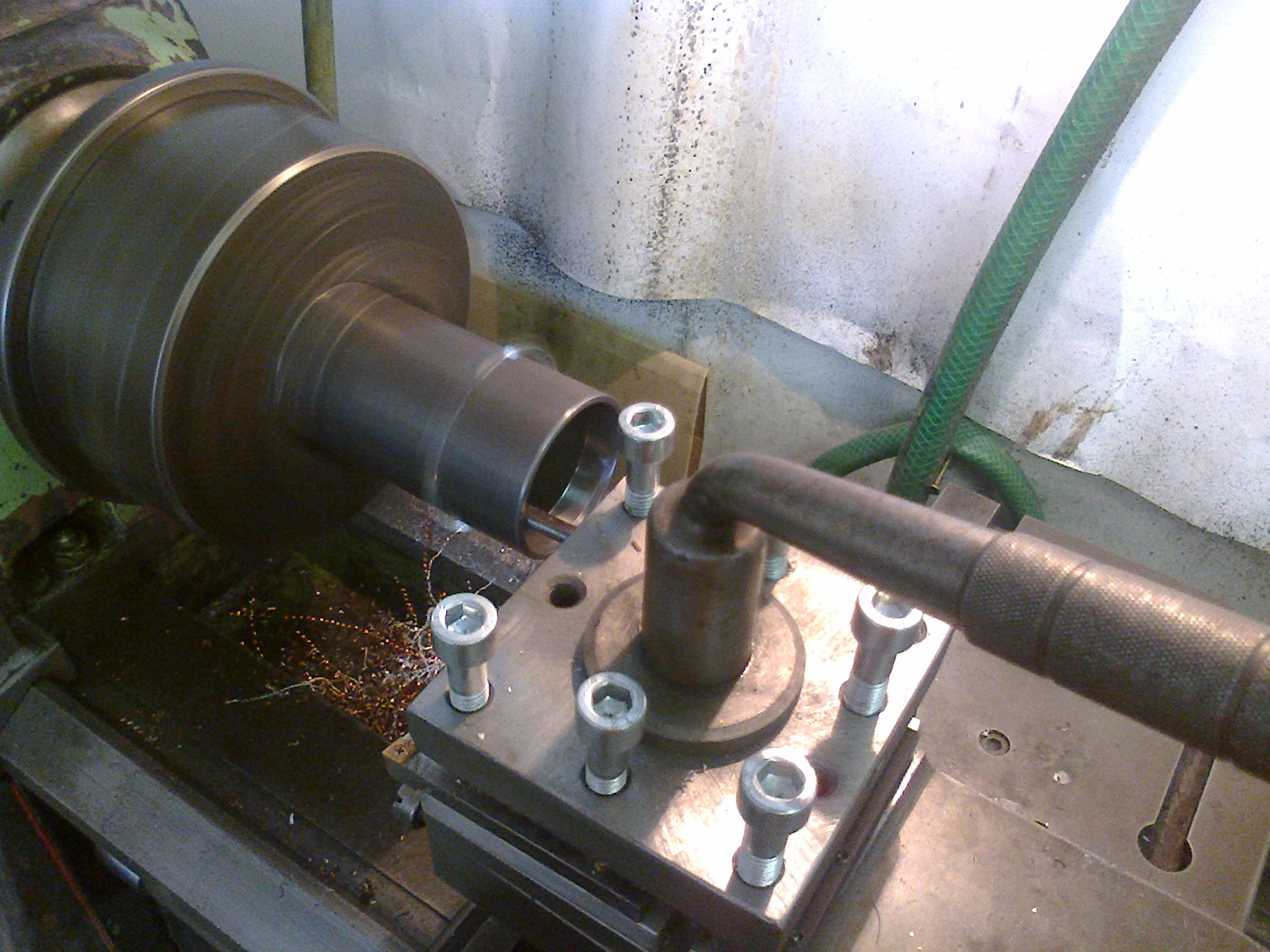

Nebo si nejdřív vytoč trubku, tu rozřízni podélně, do ní stáhni hranol v univerzále. Druhej konec platí stejně tj. orýsovat a navrtat.
z.j
Příspěvky: 127
Registrován: 11. 8. 2011, 12:33
Bydliště: Št. (SK)
27. 7. 2014, 9:07
Tiež ma napadla rúra. Na 40x40 hranol by mal mať vnútorní priemer 56.57mm.

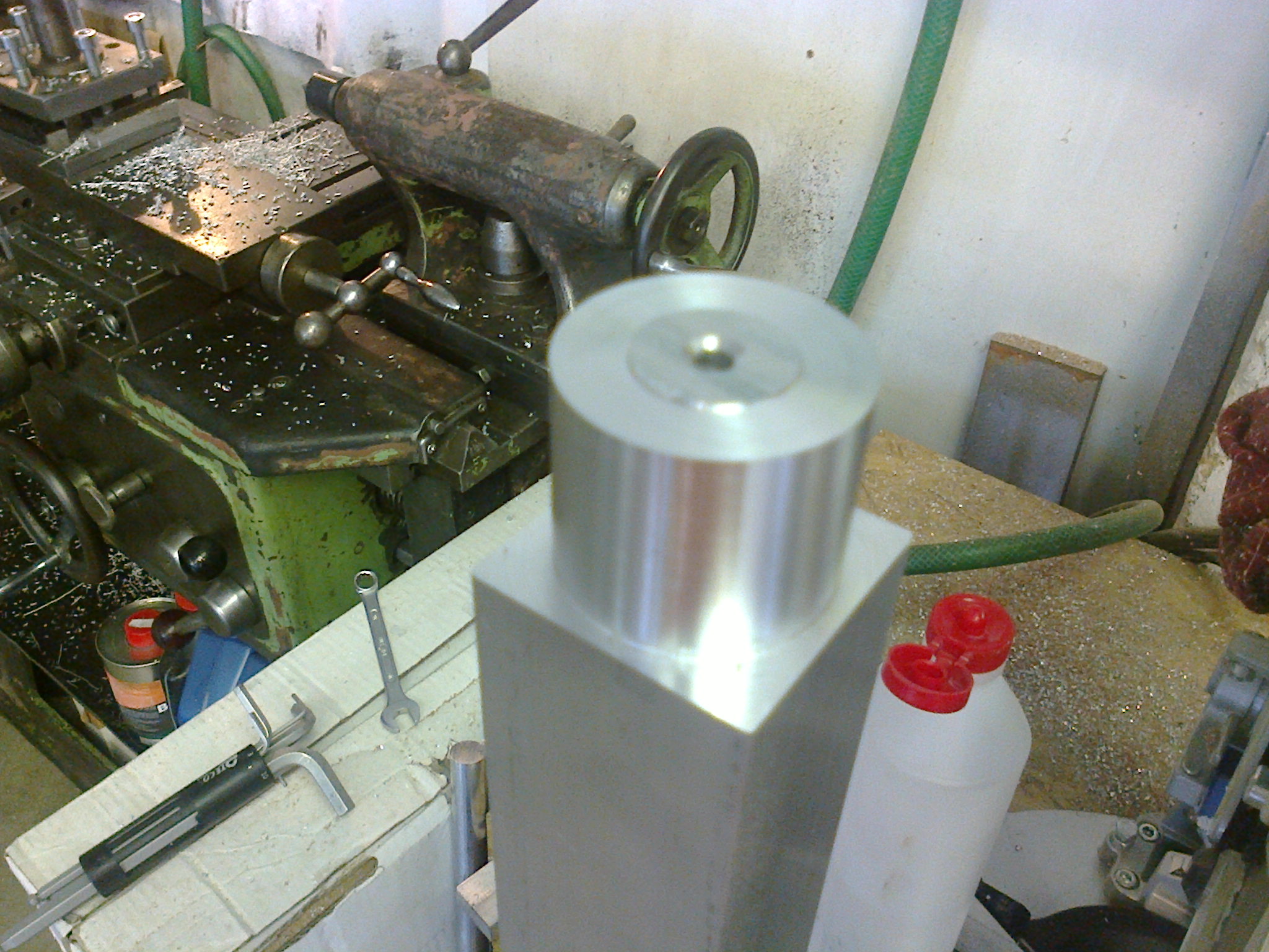

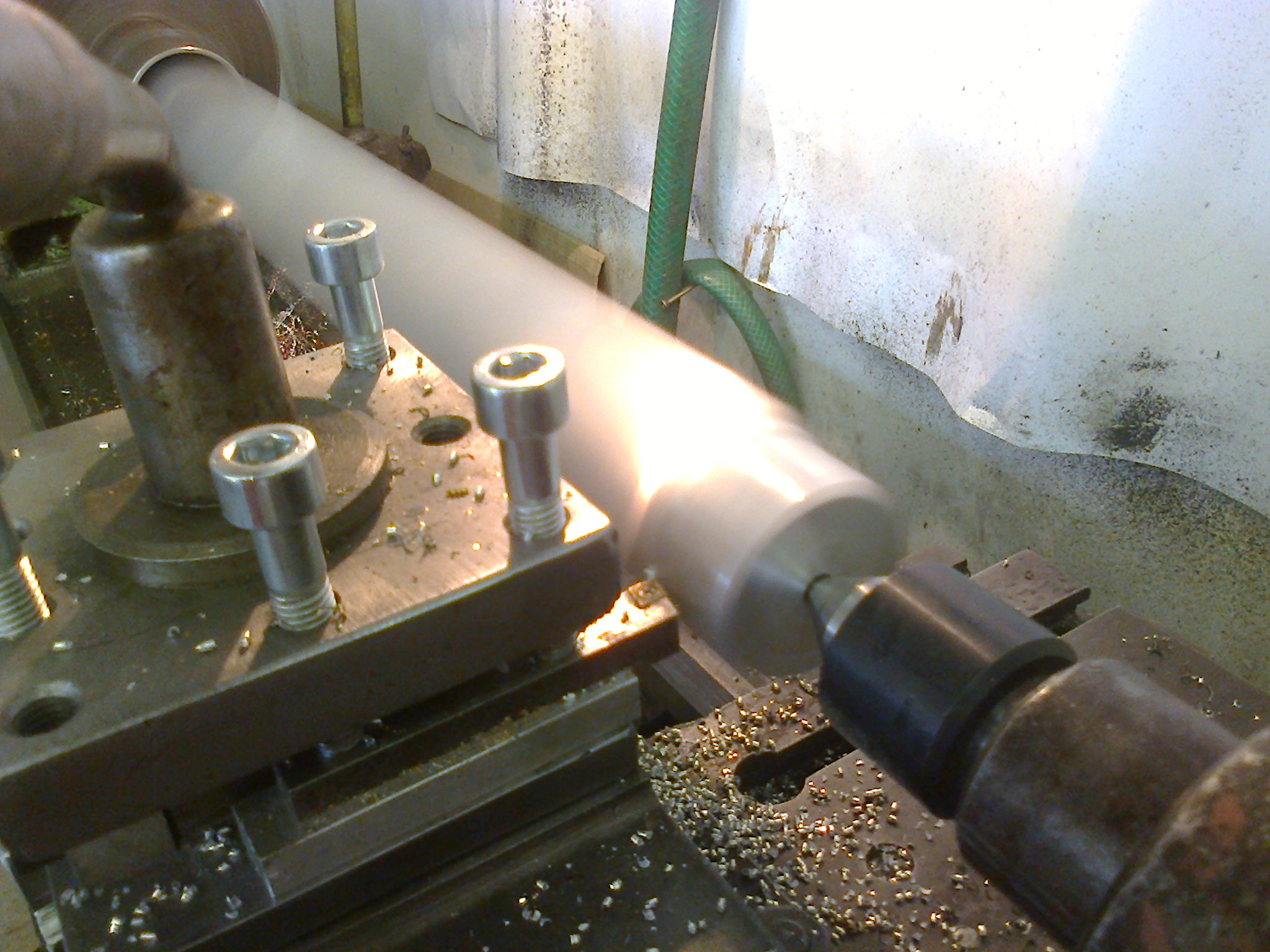

Tak hotovo,napoprvé jsem zvolil systém "trubka" a funguje to velice dobře.
Pohodlnější by byl systém "hroty" ale když bych si hrot vytočil v čelistech,musel bych stejně dělat nějaký unašeč aby se kus neprotáčel.
Až seženu pevný hrot,můžou jako unašeč fungovat přímo čelisti ( u věcí co se vejdou do univerzály ).
Tož dík za rady :) .
