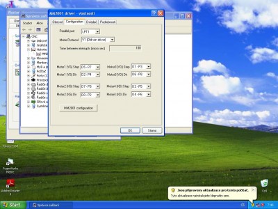

misox
Příspěvky: 196
Registrován: 18. 5. 2008, 11:41
25. 9. 2010, 7:52
Takto to vyzerá u mňa , výstupy LPT si nevšímaj .
Čo máš ty v kolonke Time between interrupts ?

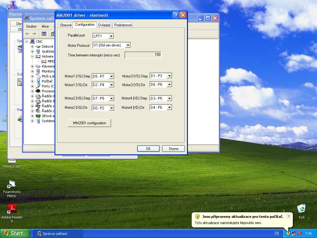

smallgod
Příspěvky: 40
Registrován: 17. 9. 2010, 12:12
8. 10. 2010, 2:24
tady je nastavení
(1.46 MiB) Staženo 808 x
misox
Příspěvky: 196
9. 10. 2010, 5:19
Je to spôsobené nekompatibilitou LIGT a PRO driveru
Práve som prešiel na PRO verziu a to samé.
Postup: odinštaluj z hardvéru mm2001 driver , reštartuj PC a nainštaluj GMFC ,
potom nakonfiguruj mm2001 driver a malo by ti to ísť.
Mne to pomohlo.
