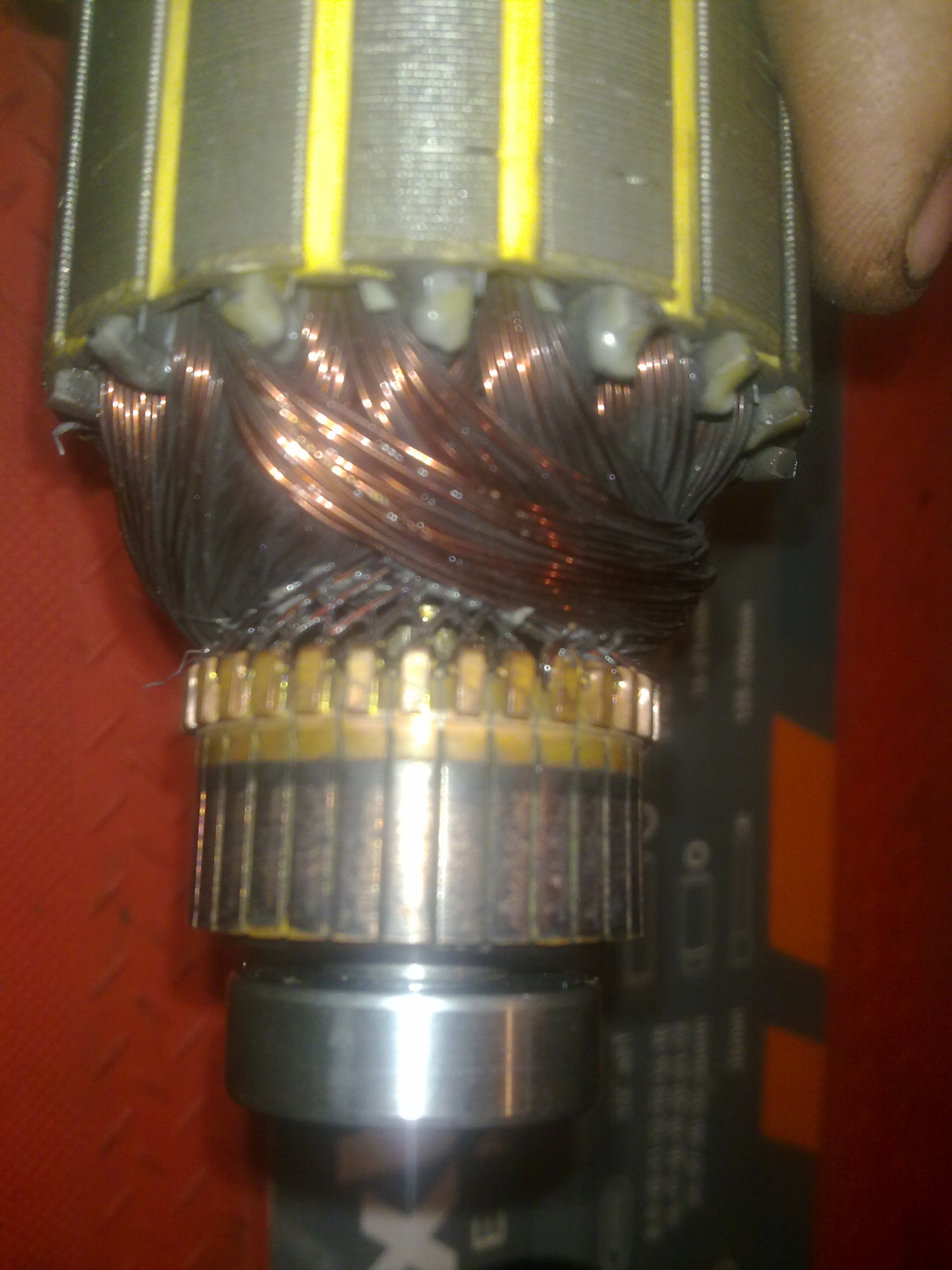

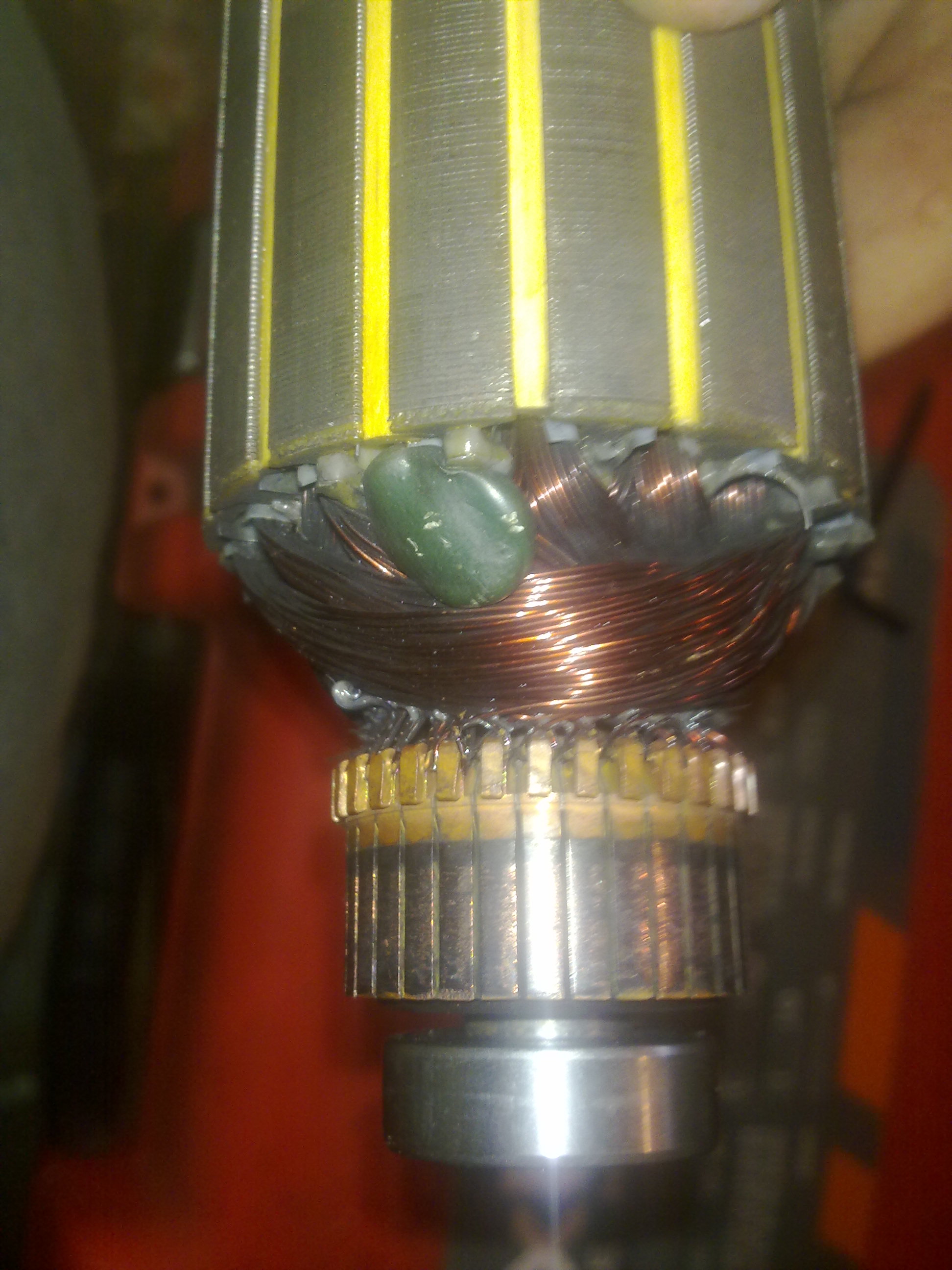

Tak zlé to zase není. Když je to takhle „oprskané“ po celém povrchu, znamená to, že uhlík se obrousil příliš a nebo už nebyl dostatečně přitlačený a opálilo to celý povrch. U mezizávitového zkratu by to bylo spíše na jednom místě. Stočil bych to mezi hroty opatrně radekem, přeleštit a proškrábnul drážky. Pak bych tam zkusil dát nějaké uhlíky a uvidíš jak jsi na tom. Já tyhle uhlíky kupuji u prodejce ručního nářadí. Má jich tam plný šuplík od všech možných rozbrusů, vrtaček... Zatím vždycky něco podobného našel.
Take si myslim, ze predbezne zavery nad smrti kotvy odvozene pouze z jejiho opaleni jsou predcasne. I kdyz na nekterych v rozliseni mizernych fotkach drat vypada, jako vyhraty ?
Ocisti lamely, zmer odpor na jednotlivych lamelach, potom zmer izolacni odpor vuci kostre necim vysokonapetovym, ale casto dobre funguje cich. I jen castecne napalene motory jsou proste typicky citit. Pokud mas moznost protoc motor na nejake nizke napeti, pri mrtvych civkach by mel cuknout. Vyskarabat mezery mezi lamelama na mozna spalene kotve je predcasna a zatim zbytecna prace. Pokud to my byt udelany rovne je to piplacka.
Abych změřil odpor na jednotlivých lamelách tak tam nemusí být uhlíky?elbarto píše:Take si myslim, ze predbezne zavery nad smrti kotvy odvozene pouze z jejiho opaleni jsou predcasne. I kdyz na nekterych v rozliseni mizernych fotkach drat vypada, jako vyhraty ?
kotva se meri bez uhliku. Mely by se merit vzdy dve lamely vedle sebe a mely by mit stejny odpor. A nesmi byt ani proti samotnemu telu prorazena...
Dej tam uhliky, smontuj a uvidis...maximalne zas vylitne jistic...

Řekl bych, že to záleží na tvých možnostech. Z předchozího bych odhadl, že sám to asi nezměříš a potom záleží, zda je jednodušší najít někoho s měřákem a znalostmi a nebo to risknout, koupit, upravit a případně obětovat nové uhlíky.

Ono stejně to měření na lamelách nebude nic moc platné. Mezizávitový zkrat stejně nezměříš, jestli je někde přerušená cívka, tak to sice zjistíš, ale co s tím pak? Nacpi tam ty nové uhlíky, před tím ten komutátor alespoň přejeď jemním smirkem, když už ho podle jiných nemá cenu soustružit a zapni to. Ideální by skutečně bylo to připojit na zdroj 12-24V (můžou to být i baterie) a brzdi ho rukou. Měl by jsi cítit při kompletní otáčce rovnoměrný tah bez škubání.
Nechci strašit ale podle fotek a ze zkušenosti s motory od jednoho známého, jsem si jistý,že ten rotor je hotový, jedině nový nebo převinout.

porad bych se bal problemu s elektronikou...pro sichr bych odpojil motor a pichl ho na klasickou autobaterii...tocit by se mel, maximum je myslim 100volt...pokud bude skubat a uhliky se hybou v pohode, videl bych to na jiny motor..jako ND urcite existuje,ne?
Čína okopíruje vše...i rychlost dodání České pošty...
no nevím jak se ten motor bude chovat na baterii , přecijen je konstruován na střídavý proud , ale co koukám na fotky tak v některých místech je vystříkaný plast čela takže tam asi opravdu hodně topil , asi bych ho i převinul , záleží ovšem kolik stojí nová kotva jestly se to vyplatípitíčko píše:porad bych se bal problemu s elektronikou...pro sichr bych odpojil motor a pichl ho na klasickou autobaterii...tocit by se mel, maximum je myslim 100volt...pokud bude skubat a uhliky se hybou v pohode, videl bych to na jiny motor..jako ND urcite existuje,ne?
