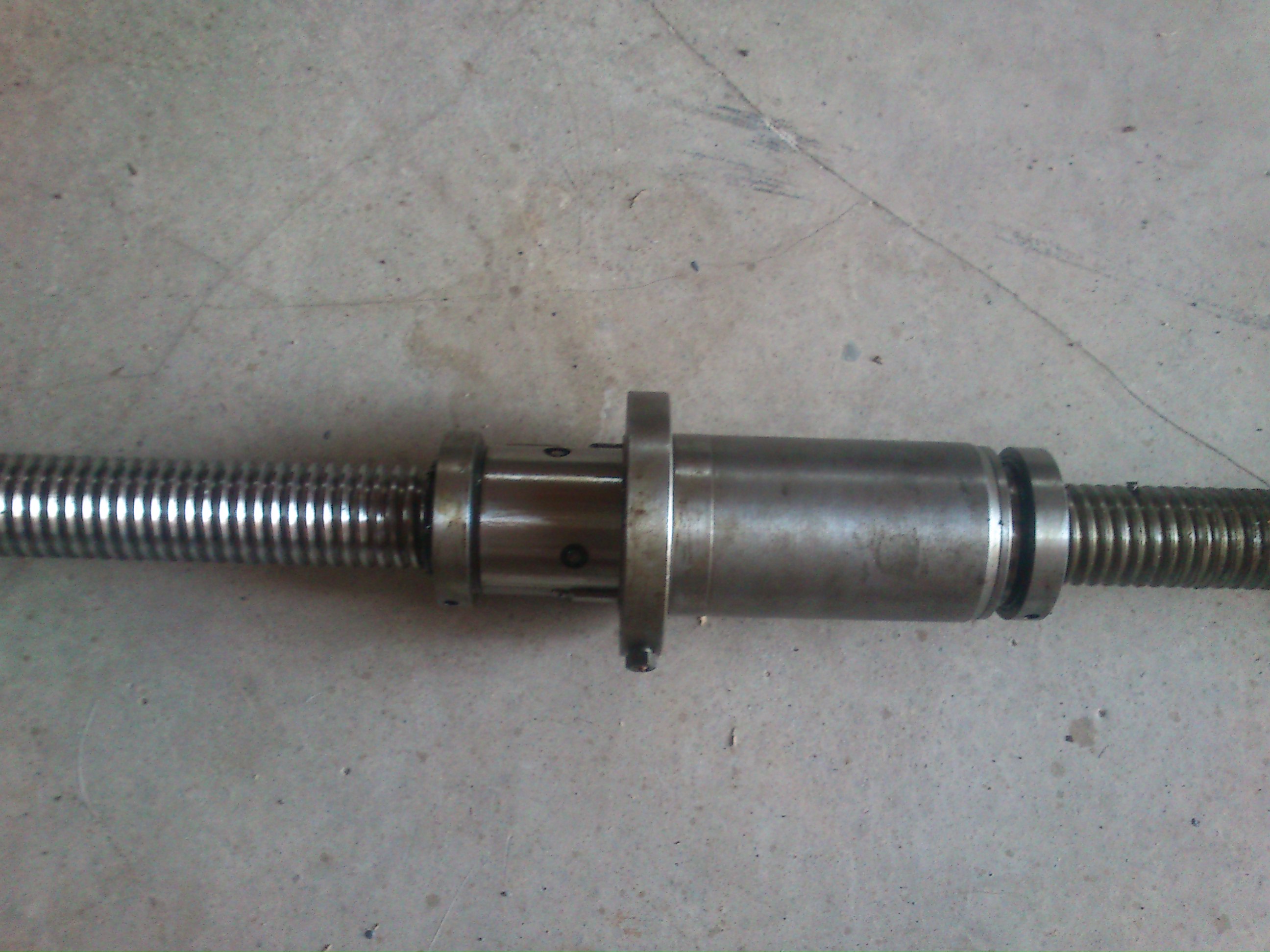

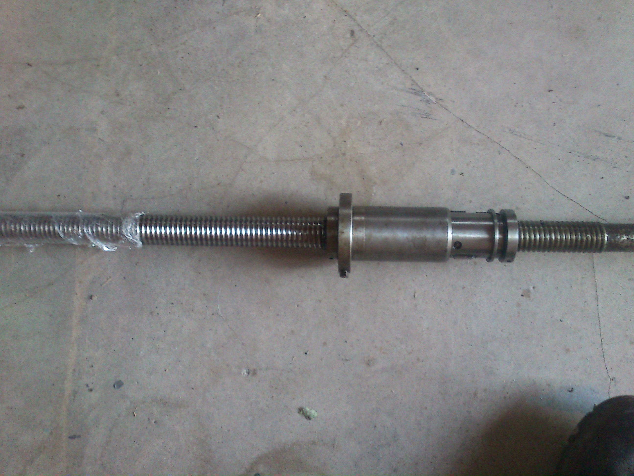

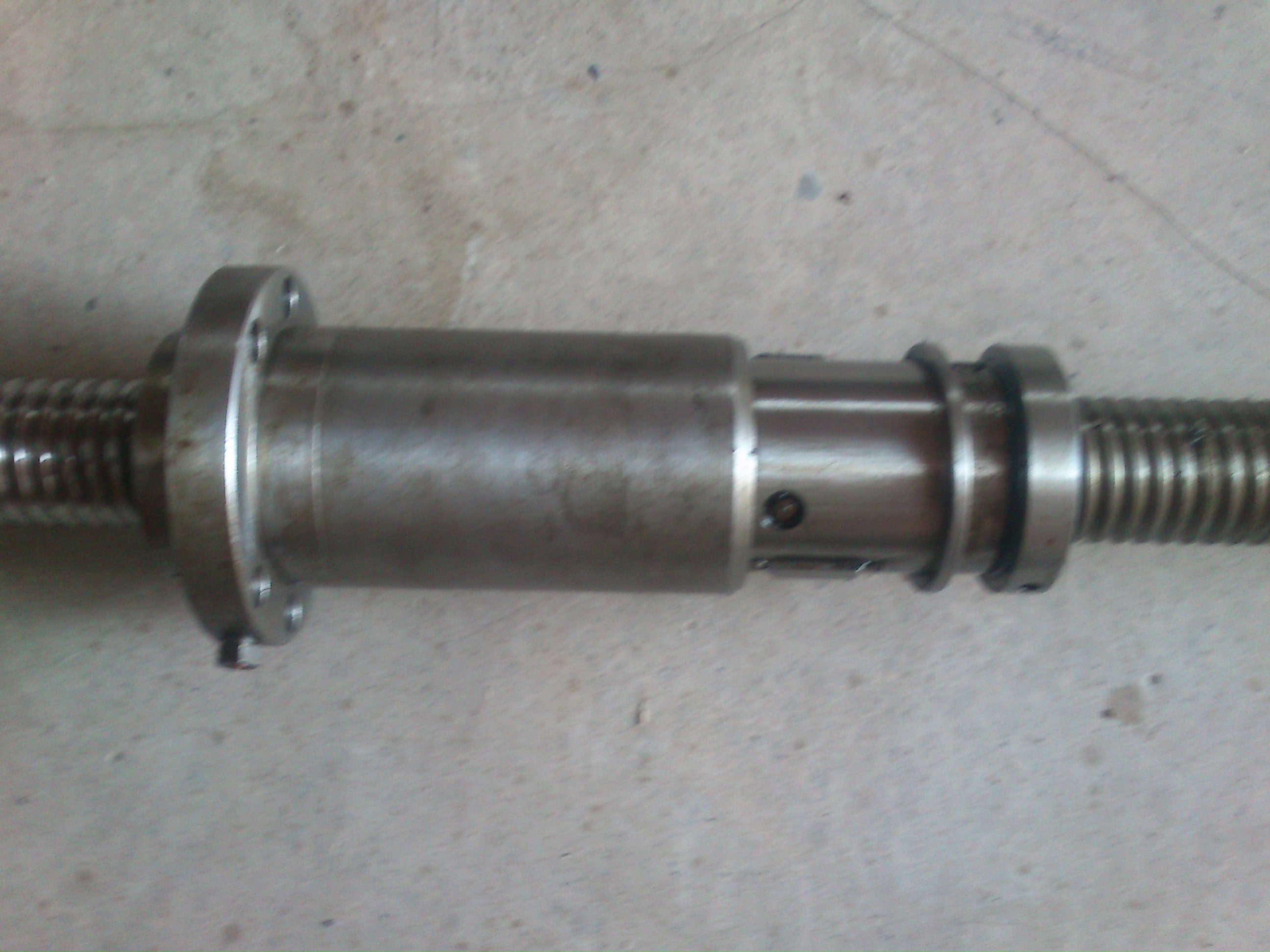

Zdravím měl bych jeden dotaz koupil jsem kulickovy šroub prumer 32mm stoupání
Je to vymontovane z frezky FVP a zajímá mě jak funguje ta matice jsou tam dvě matice a na nich je nandana priruba která se prisroubuje na domek . A teď to co mne zajímá priruba se dá volně přesouvat z
jedné matice na druhou plus ještě je tam takový tenký kroužek zajímá mě jakou to
má funkci .Chci ten šroub použít na svoje cnc které jsem začal stavět.
Předem díky za řady.

Zdravím,
podle matic bych tipoval, že se jedná o lůžkové provedení. Lůžko převádí kuličku z jednoho závitu do druhého. Podle počtu lůžek je počet pracovních závitů a tím je také určena únosnost šroubu.
Kroužek mezi maticemi slouží k předepnutí matic a tím k vymezení vůle. Pro přesné obráběcí stroje je nutné bezvůlové provedení.
