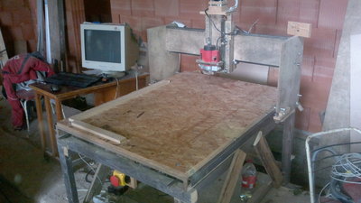

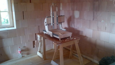

Ahoj, na pokusný CNC bych metrický závitovky nějak zvlášť neřešil, na potřebný stoupání se stejně nedostaneš ani s jednou a na pokusy stačí jakákoli. U týhle první konstrukce není důvod aby se nazadařilo, takže se chystej rovnou na druhou :).
Jinak s tim kreslením - bohatě na to stačí sketch up, a když to dobře nakreslíš, tak to bude sedět. Já sem u svýho prvního routeru udělal všechny osy nastavitelný, abych je v případě nepřesnosti mohl doladit, protože na sebe musí být kolmé všechny osy, a ještě k tomu nástroj musí být kolmý vůči ploše v X i Y. Teď už dělám všechny díly na CNC, takže sou přesné a nemusím nic dolaďovat, díry pro spoje u kterých je požadovaná přesnost (pojezdy, napojení mostu X k Y...) dělám tak, aby se do nich musel šroubem vyříznout závit, tím se oba díly spojí bez vůlí, a pak ten závit strhnu (když to jde) - píšu o překližkových konstrukcích, takhle jednoduše sem minimalizoval všechny výchylky v konstrukci. Ložiska lisuju do překližky, díru frézuju na průměr ložiska; když nechci lisovat, ale jen nasunout, dělám o 0,2mm větší průměr. Pro představu dávám fotky mýho prvního CNC (prac. plocha X74cm × Y85cm), a CNC který bude sloužit hlavně jako 3D tiskárna (X42cm Y60cm Z20cm), nejvíc frézuju 18mm bukovou překližku, která je hodně dobrá na konstrukce v týhle kategorii strojů. Ovládá to Mach3, jako hlavní ovladač se mi osvědčil gamepad - battlefield se stejně hraje líp s myší.
I. CNC, vypadá tak, protože už dlouho pracuje
produkt vývoje
produkt vývoje
