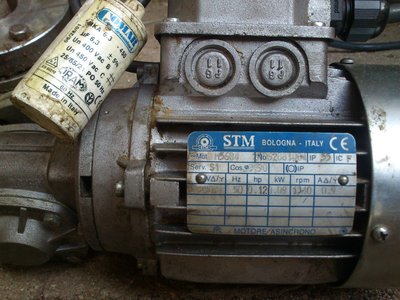

Prosím, máte někdo frekvenční měnič se vstupem 1F a výstupem 1F.
Jeden takový mi utekl na Aukru a od té doby jsou tam jen s výstupem 3F.
Potřebuji řídít šnekový dopravník k peletovacímu lisu.
Rúzný materiál potřebuje jinou rychlost podávání,zkoušel jsem to přez časové relé, ale není to ono.
Chce to kontinuální podávání.
Motor je na 230V 90W.
Děkuji za případnou pomoc.

Většina 3f měničů ani neumí poznat že chybí fáze na vstupu taky že je motor úplně odpojený. (Pokud by ale byl měnič nastaven do vektorového režimu ani se to nehne)
Pozor ještě na výkon (W), ten se nedá pro výběr k motoru použít. Kouknul bych se na výstupní proud měniče (A) aby dostačoval pro proud motoru. 3f a 1f nejsou proudově shodné

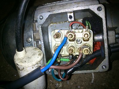

v tom motoru přece musíš mít 6 svorek, tak vyhodíš ten kondenzátor a použiješ ho jako 3fázovej nebo čemu říkáš poloprázdná svorkovnice?
Z motoru lezou 4 dráty, černý W2,bílý V2,zelený U1a růžovýV1.
Na růžový a zelený je připojený nulák U1aV1,na černý je připojen fázeW2 a na bílýV2 je připojený kondenzátor ,druhá strana kondu je naU2.
Tak nevím jestli půjde zapojit na 3 fáze.
Leda že bych dal zelený na kostru a ty tři ostaní barvy, vyrovnal na jednu stranu svorkovnice.
