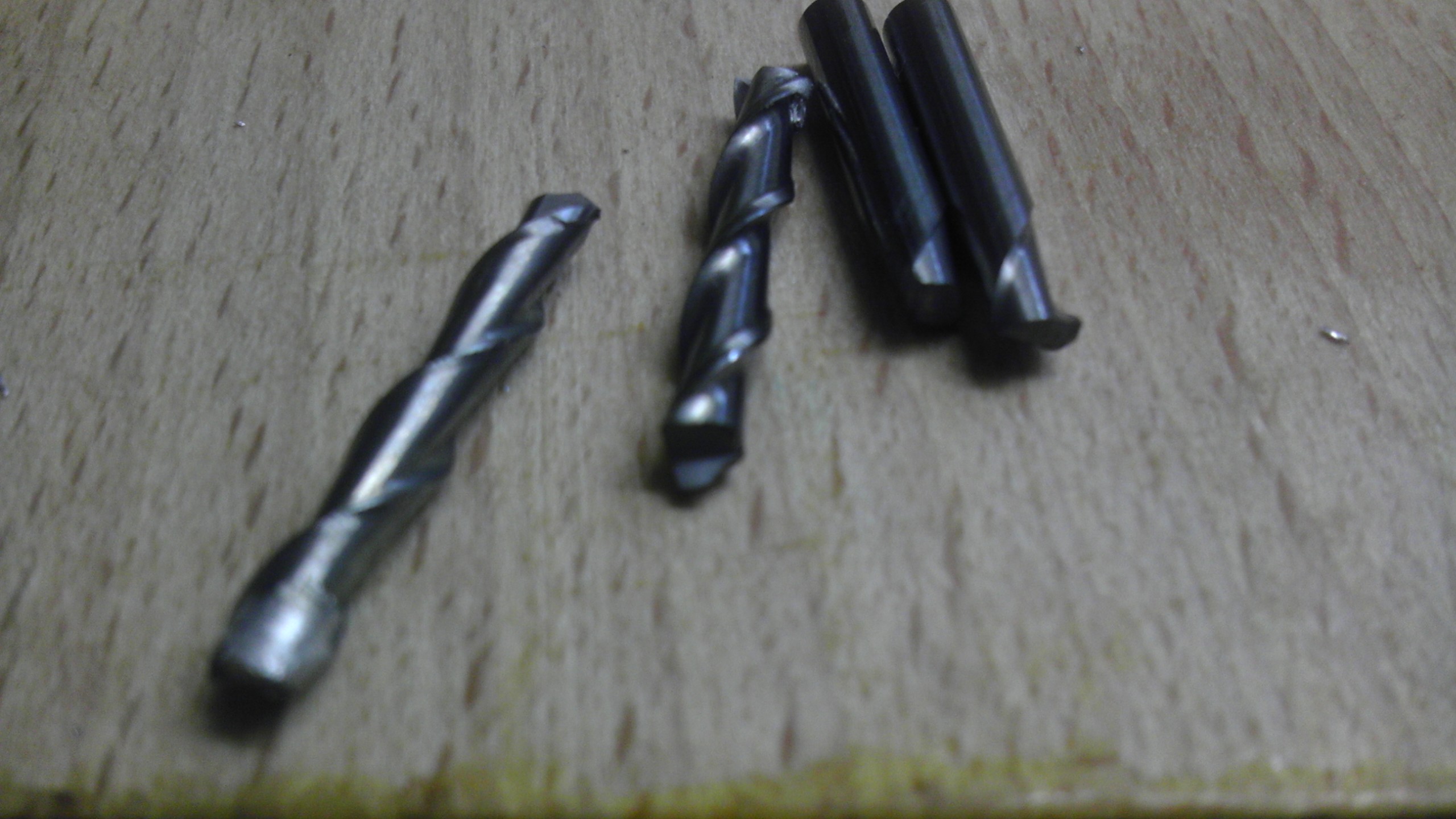

Tak jsem skusil hlinik
Zatím nic moc.... otáčky 24k rpm ... posuv 10mm/s / nástroj D=3mm / 2 břity / posuv 10mm/s (F600)
A tady video velkého kraválu

to skoro vypadá jako kdyby se ti točila ta fréza na druhou stranu

nene točí se fakt po směru jak má čili do prava jak má břity ... akorát ten zvuk neni pěkný co vydává

co to je za slitinu hliníku? jaká je hloubka řezu?

EN 573-3 AW 6060 T66 EN 755-1,2,5 - tohle bylo u obědnávky toho hliníku a špony jsou po 0,5 mm do hloubky a program je po rampě na délce 35mm vnoření 0,5mm

A nebude hrat roli i spatne uchyceny obrobek?

Tady mám obrobek který byl uchycený tak ze bych jej nevybil ani kladivem a vysledek je stejny, akorát u tohodle neznám typ materiálu koupil jsem to dávno a ani jsem se nato neptal..
čili uchycením si myslím to nebude viz.foto
edit: dnes mě přišli frézy z CNC shopu dvoubřitky do hliníku jedna za 140kč tak jednu zítra testnu a uvidíme co udělá ona...

... jak jsem psal do SZ, byla to BALL fréza (rádiusová), takže ty, co ti došly z CNCshopu (http://www.cncshop.cz/dvoubrita-freza-typ-826" onclick="window.open(this.href);return false;) vyřeší tvůj problém, zítra budeš šťastný muž

cim si to chladil ? na videu vidno daku tekutinu. co to je zac?
nie som odbornik ale otacky sa mi zdaju vysoke.

Je to čistá voda obyč
Jinak dle popisku u fréz je tohle :
Suitable for rosewood, Plywood, MDF PVC, solid wood, wood board drilling and cutting work, sign label, name plate, Special cut on Acrylic ABS, double color plate.
čili ty frezy asi nebudou do hliníku .... sem se sekl ....

skus miesto vody pouzit petrolej. sem-tam obcasne cvrknut. petrolej je navhodnejsi na hlinik. lepsie ako voda, olej alebo akakolvek emulzia.
a otacky by som skusil znizit. pokial pisu ze je vhodna na plasty, tak sa da pouzit aj do hlinika, ale naozaj musis pouzit ten petrolej, a prisposobit tomu otacky aj rychlost posunu. a fezka musi byt nova a dobre ostra a poviem to znovu-ten PETROLEJ aby sa otupila co najmenej.
frezky do hlinika maju vyssie stupanie (ako na fotke co si uploadol) a su ostrejsie.
podla mna by sa dali pouzit aj tie co si tu uploadol. ale s petrolejom a mozno trochu upravit otacky a posun.
