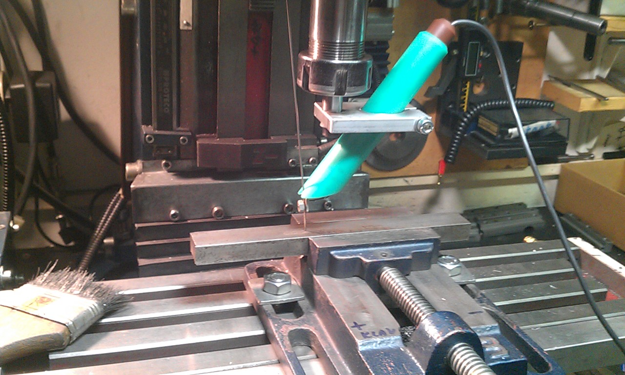

Vlecny nuz...

To je pěkný :D taky chystám něco podobného, mám ale orig.nůž z plotru s pr.6,00mm pro uchycení.
Příspěvky: 23444
Příspěvek 16. 8. 2014, 7:41
ty origo noze nove se prodavaji za malo penez na ebay
je to karbidovy nozik s pidi lozisky
treba tady:
http://www.ebay.com/itm/3pc-craft-robo- ... 258714a4cf" onclick="window.open(this.href);return false;
je toho tam mnoho variaci
staci vytocit trubicku do ktere to lozisko vejde
pripadne stelovatelnou cepicku ktera bude na dotyk s materialem z ktery to bude vykukovat aby se neprorezavalo prilis hluboko paklize to neni v zajmu

potraviny píše:To je pěkný :D taky chystám něco podobného, mám ale orig.nůž z plotru s pr.6,00mm pro uchycení.
Jak budes generovat G-kod s offsetem pro nuz? Ja zkousel to excelovsky makro z donektools.com ale vylezly z nej nesmysly.
Mam to na vyrezavani vik krabic z lepenky (jednoduchy pravouhly tvary), tak jsem si G-kod napsal rucne, ale na slozitejsi veci to nebude optimalni reseni 8)

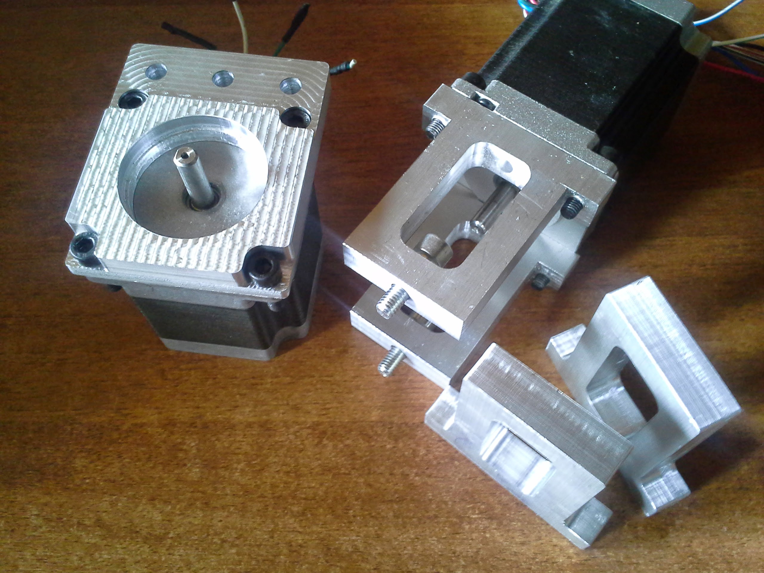

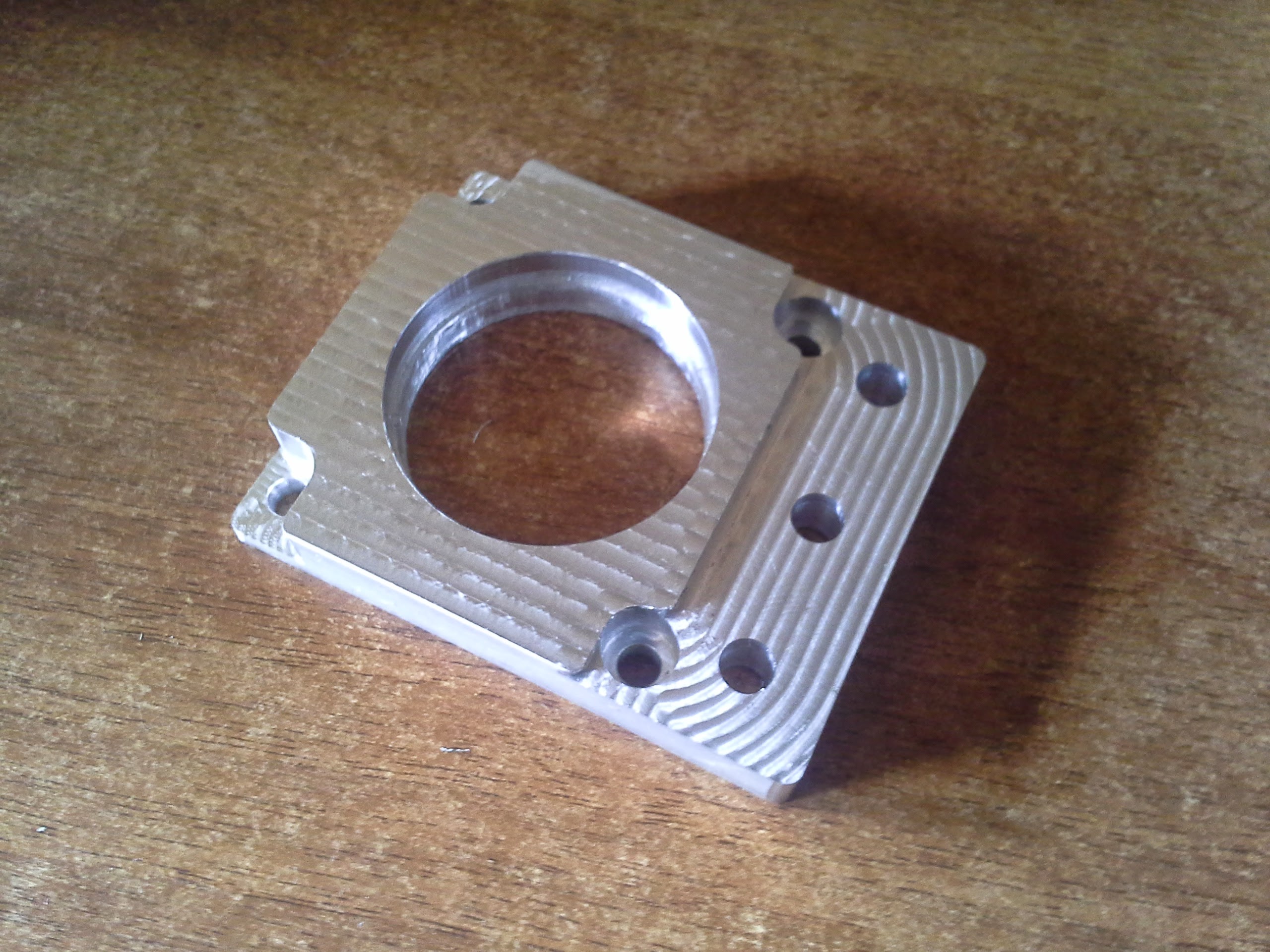

Příspěvek 17. 8. 2014, 10:05
Několik pokusů z hliníkem . Už si pomalu chystám díly na novou mašinku :D
Příspěvky: 9651
Příspěvek 17. 8. 2014, 2:20
kde tam plánuješ použít tu kostku v kostce? :)

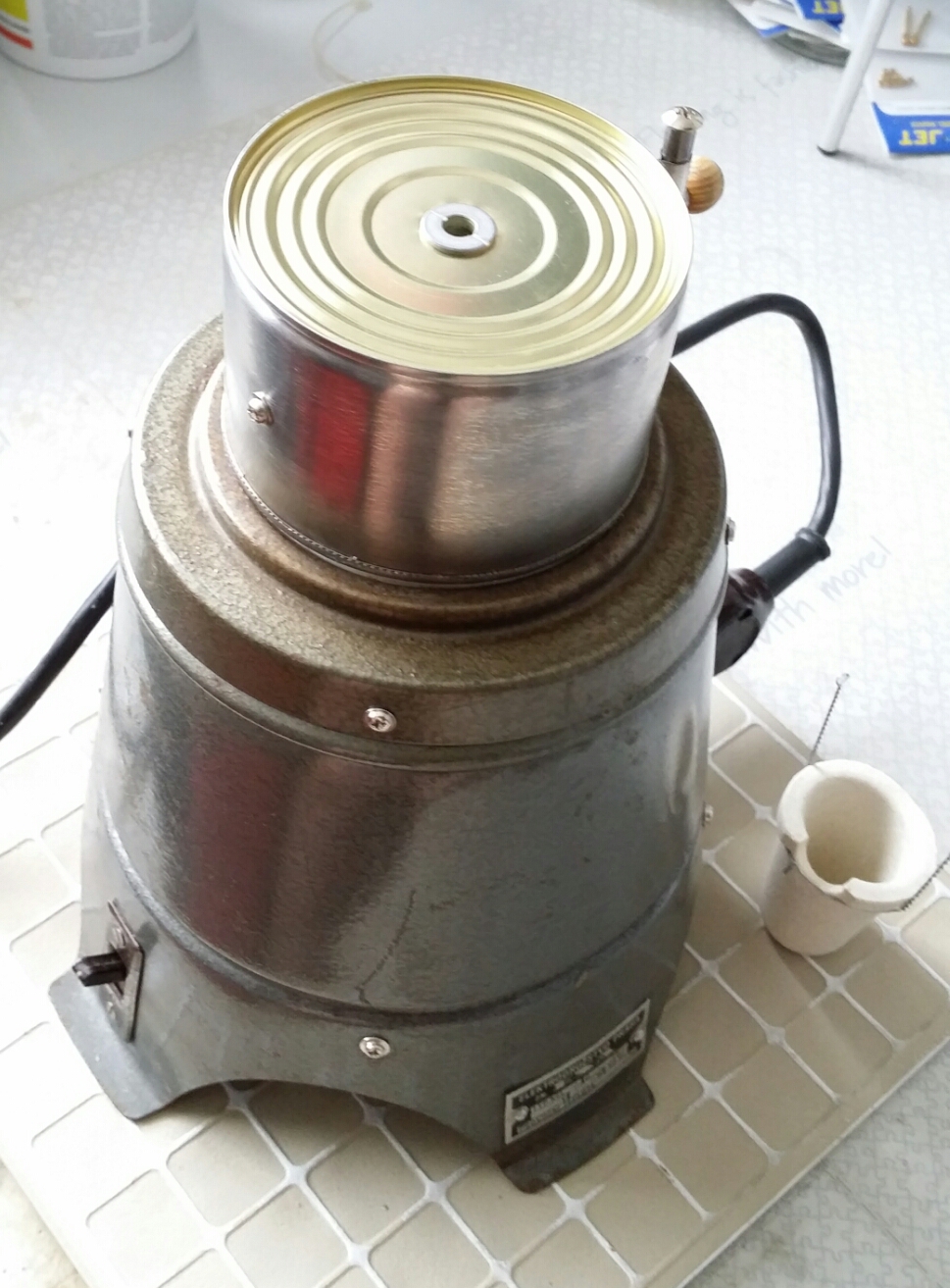

Příspěvek 17. 8. 2014, 2:21
Nové víko na tavící pícku KEL 59 :-)

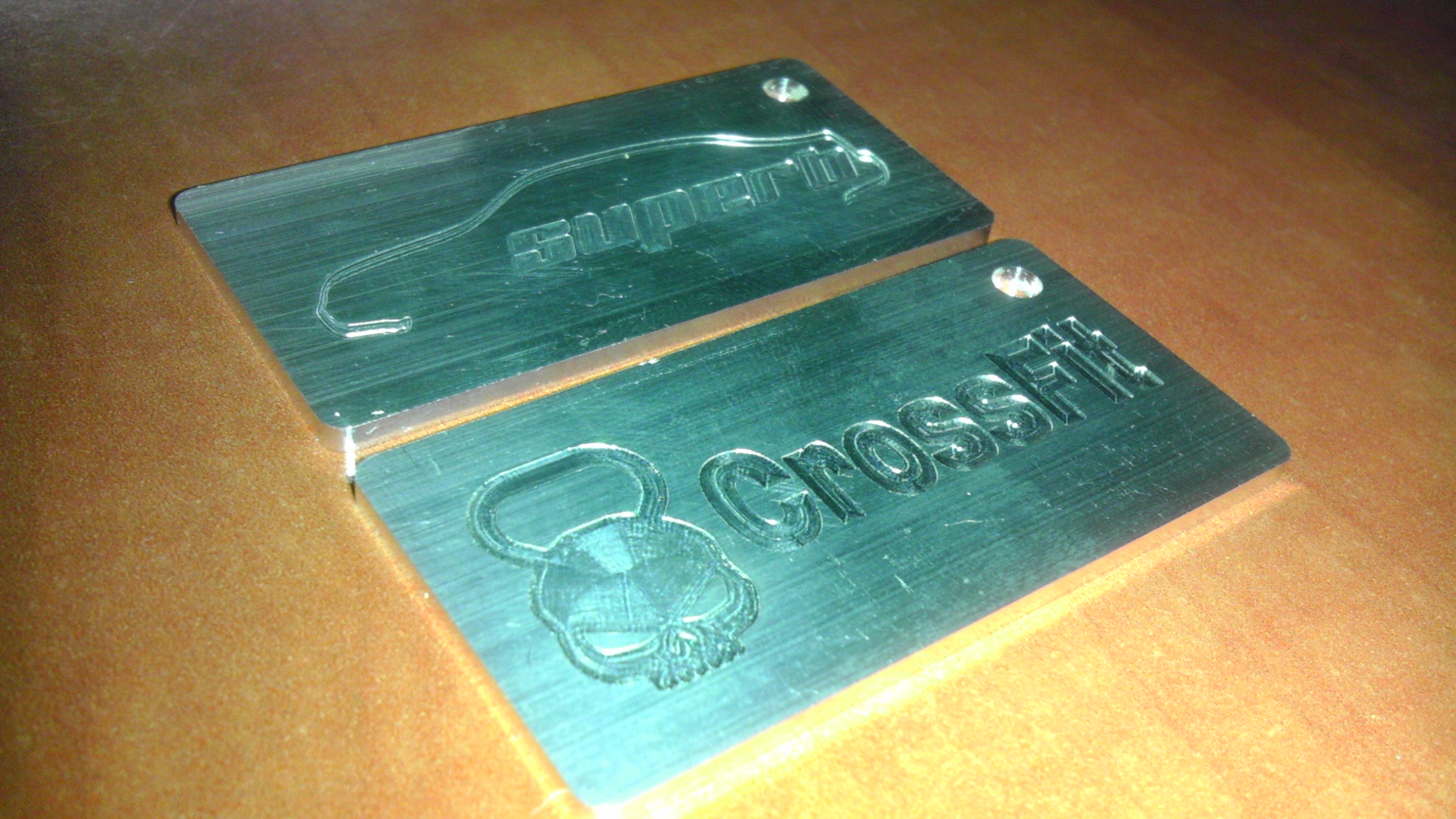

Příspěvek 17. 8. 2014, 6:53
Přívěšky :-)

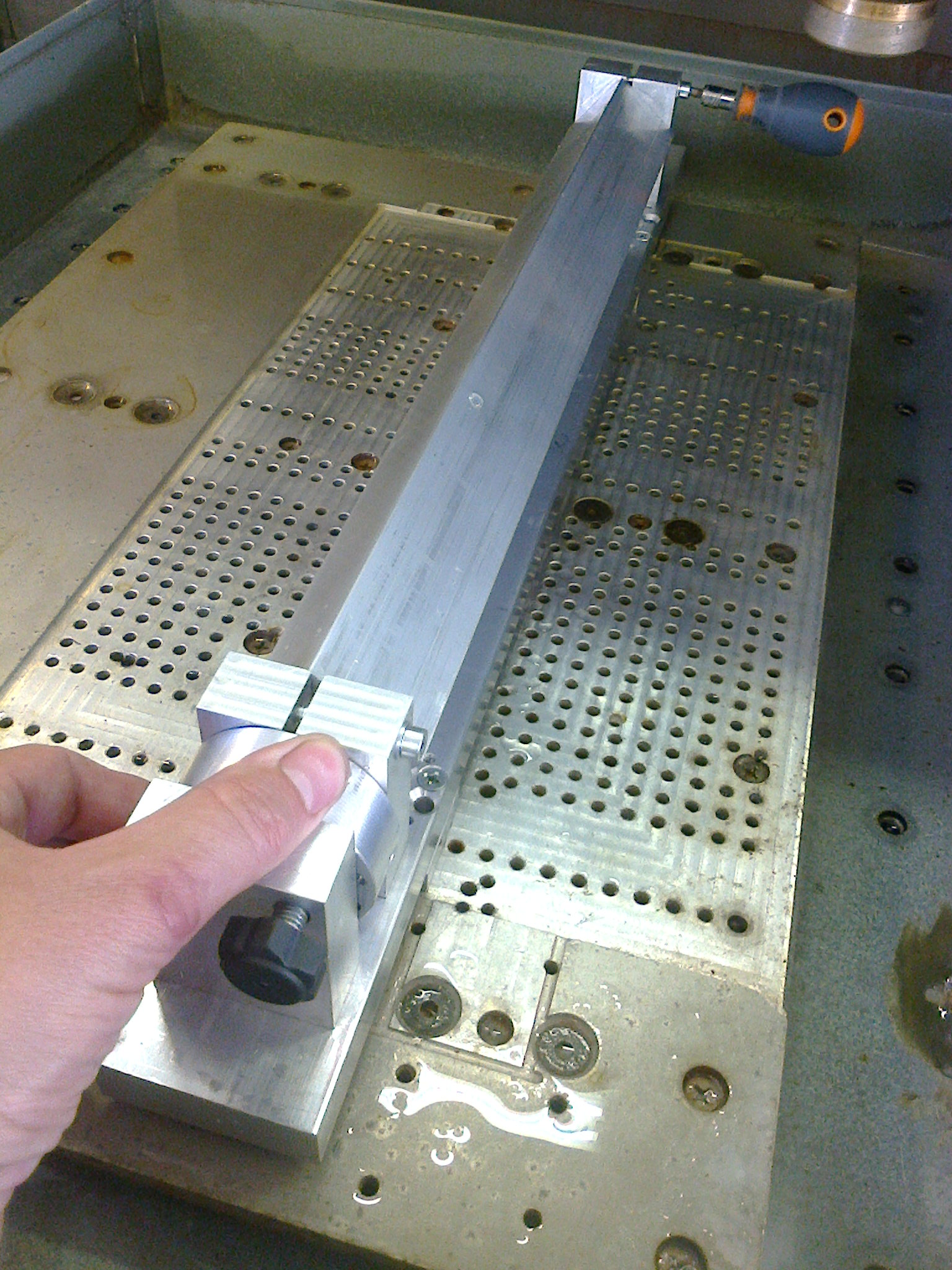

" Skoročtvrtá poloosa " pro broušení pod úhlem.

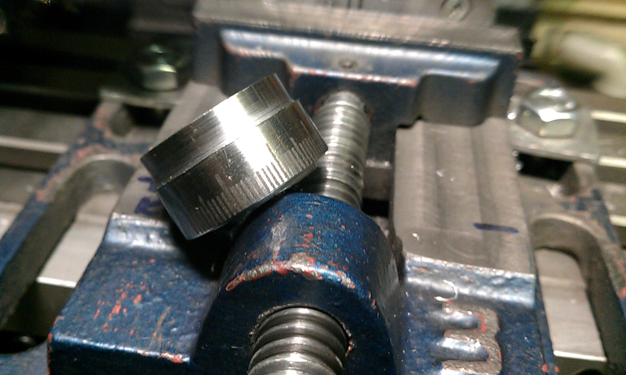

Příspěvek 20. 8. 2014, 6:00
Já zase zkouším nahradit raznice jiskřením s pomocí Machu. :D :D :D
Velikost písma 3mm

potraviny píše:Já zase zkouším nahradit raznice jiskřením s pomocí Machu. :D :D :D
Velikost písma 3mm
parada, skus to na něčem opracovaném, tam to bude asi lepší. celkem by mě to zajímalo jak to bude vypadat.

Jsem zatím v začátcích, ale zkouším a zkouším. :?
Velikost písma 3mm
pokud by ten povrch byl broušenej, tak teda klobouk dolu...
