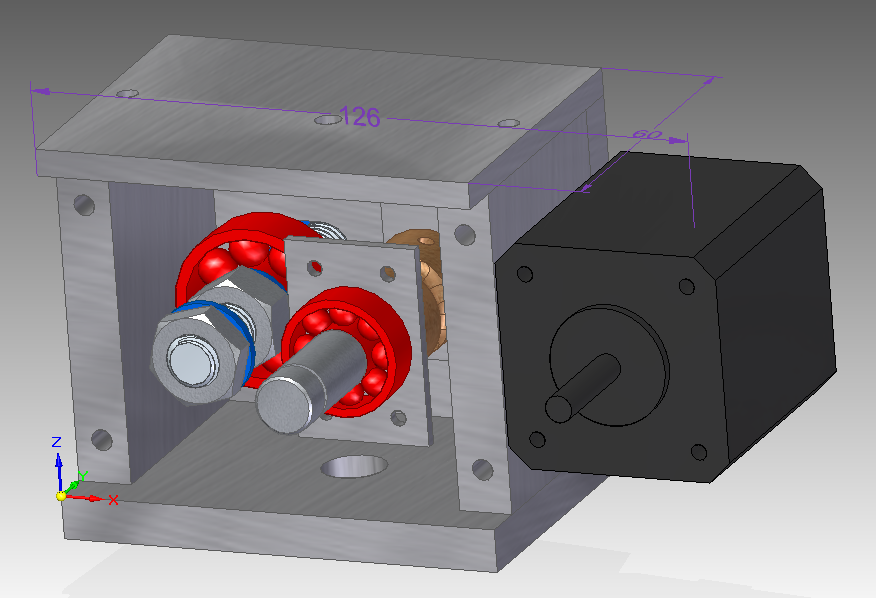

Viem, že na internete je vcelku dosť návrhov na časti 3D tlačiarne, ale radšej by som skúsil vymyslieť niečo vlastné, nič zložité, len pár stien z hliníku a normalizované súčiastky.
Tu je môj prvý návrh, chcel by som len vedieť, čo na to hovoríte. Podľa mňa je to vcelku velké a steny moc hrubé, ale je to len prvý návrh.
Ozubené kolesá mám doma (prispôsoboval som to im).
Ešte som aj rozmýšľal, že to pripojené ozubenie na velkom kolese by sa dalo použiť na pohon pridržiavača, no, uvidím.

To vypadá dobře . Jen tu hřídel s tím přítlačným ložiskem musíš udělat posuvnou a dát tam nějakou přítlačnou pružinu .
Nějak tak aby ten přítlak šel seřítit .
A ještě jedna věc , takhle se ti bude blbě dostávat k tomu podávacímu kolečku a to je potřeba občas čistit od kousků plastu .

Ohľadne tej hriadele s prítlačným ložiskom. Mám tam pripavenú drážku, po ktorej by sa ten hriadeľ posúval a ako prítlak by som použil pružinu tlačenú zvonku skrutkou (viď obrázok). Avšak hrúbka steny je 8 mm, diera pre skrutku by bola 3,2 mm (pre vnútorný závit M4), a hrúbka steny okolo skrutky by teda bola len 2 mm, je to dostačujúce? (skurtku M3 sa mi tam dávať nechce, pružina šírky 3 mm by asi nebola na to vhodná, moc slabá podla mňa). A ešte ma napadlo, že či by sa do tej drážky nemohla dať nejaká "polotvrdá" guma.
A s tým podávacím kolieskom, hm, skúsim to nejak vymyslieť, aby sa tam ľahšie dostalo.

Dost tezko sám mam pouzite pruziny vytazene ze stareho zamu dveri , nasazene na dlouhe m4 srouby. A maji celkem slusnou silu. Pochybuji, ze takovato pidipruzinka bude stacit. To uz radeji najakou poradnou taznou z venku, ci uvnitr krabice....

Toho som si vedomí, rozmýšľal som aj nad nejakým druhom pevnej gumy, ktorá by to pérovanie zaistila. Al asi ho prerobím na menší model. A ináč, musí tam byť kolesový prevod? Nestači to nahodiť priamo na motor?

tak se mrkni na netu je tam nespočet podavačů drátů s převodem a i kupa bez převodu , záleží pak jestly to ten daný motor dá , já mám postavené obě verze a obě chodí takže už bych se s převodem neotravoval .

Ja počítam s tým, že tam pôjde motor o sile 0,55 Nm.

0,55 Nm motor by měl teoreticky tlačit filament do extruderu silou 55N (5.5kg) při použití kolečka o průměru 10mm (jestli se nepletu :wink: ). To by mohlo stačit.

Poloměru 10mm. ;-)
