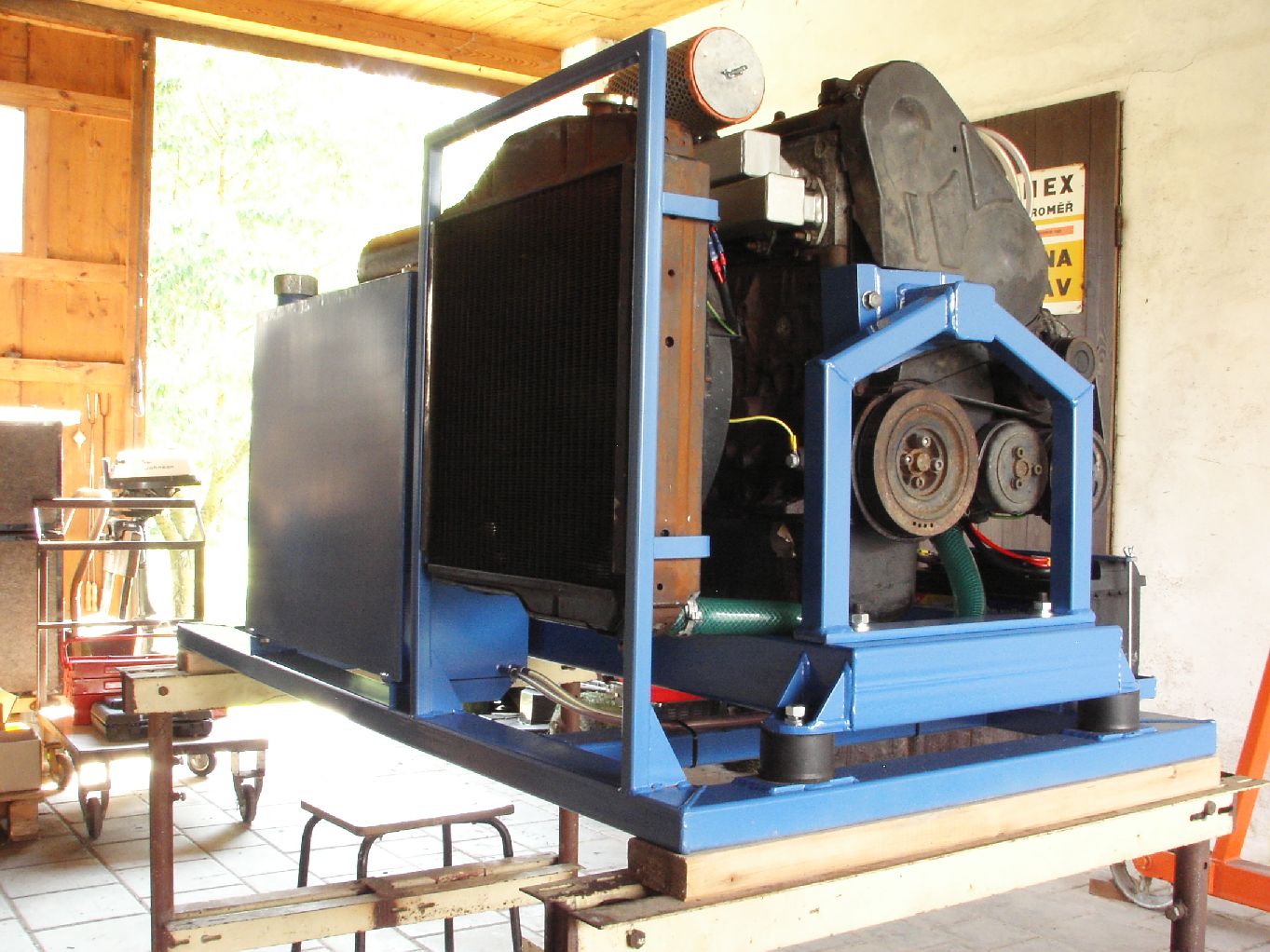

Lopatky sice rovné jsou, ale má to spirální skříň a tam když změníš směr, tak se sníží účinnost a to tak, že velmi.
magi
Příspěvky: 2733
Bydliště: Třebíč
15. 8. 2014, 9:40
origosch píše:Lopatky sice rovné jsou, ale má to spirální skříň a tam když změníš směr, tak se sníží účinnost a to tak, že velmi.
No tak to bude ono, tzn. odpoledne shodím řemen (i když to nebude dobíjet) a zkusím čerpadlo točit malým elektromotorem.

S dokonalým uspokojením si dovoluji konstatovat, že to skutečně bylo způsobeno tím opačně se točícím čerpadlem.
Tímto mockrát děkuji pánům Testone a Origosch za nakopnutí - samosřejmě to byla má chyba.
S tím že čerpadlo ve spirání skříni má nižší výkon jsem samosřejmě počítal, ale furt jsem věřil tomu že na cirkulaci vody motorem musí dostačovat.
Takže teď to běhá se servočerpadlem a původním řemenem, zkusím objednat o 20mm kratší řemen a mělo by to fungovat zase bez servočerpadla a už správným směrem.
Teď při 9kW teplota okolo 75st.C a i spodní trubka na chladiči horká.

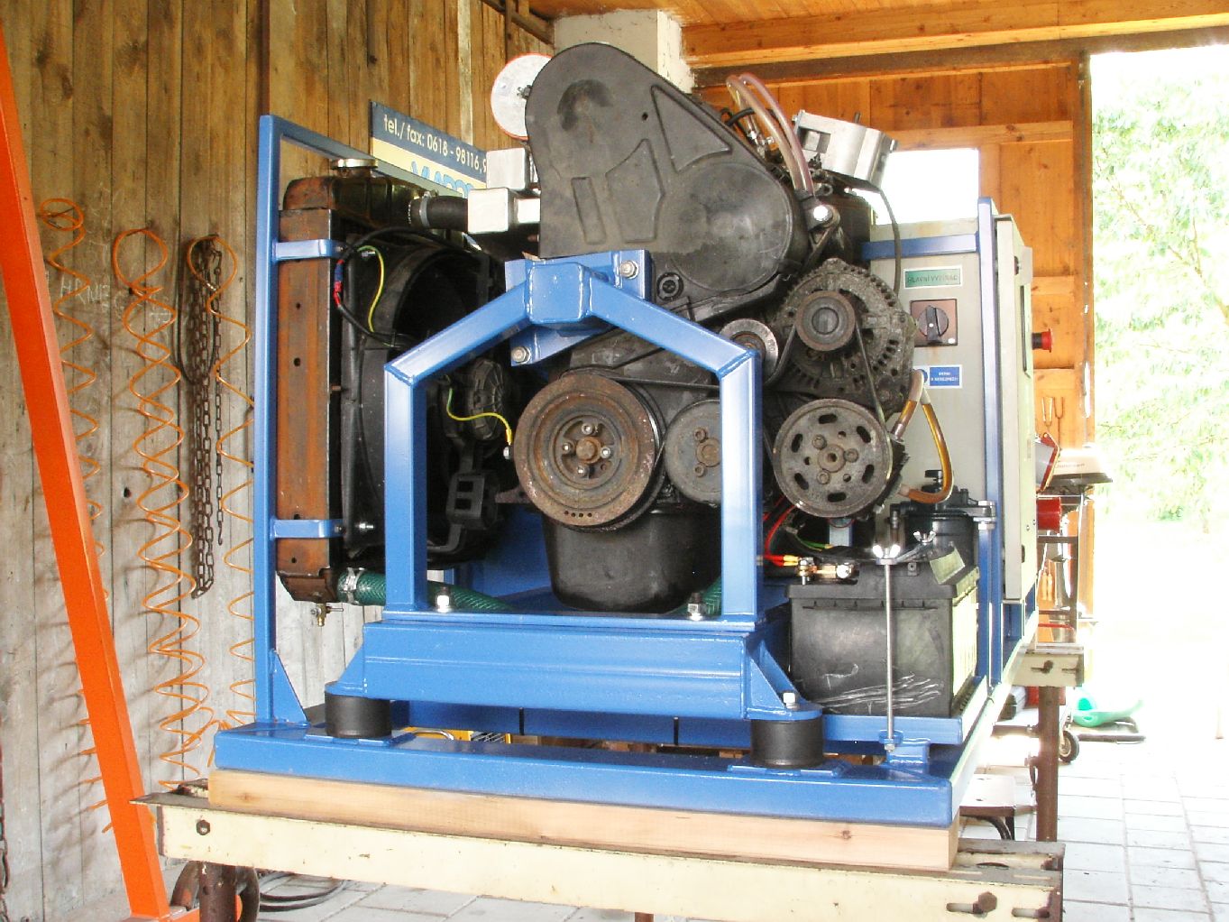

Prošla jsem si to znova od začátku a jsi houževnatý konstruktér .
Jakou odhaduješ pohotovostní hmotnost soustrojí ?
Neuvažuješ přidat možnost připojení na topnou soustavu domu ...
Až mě definitivně opustí moje Saxo 1,5D zůstane nevyužitý motor a lákavá představa užitečného soustrojí :)

Pohotovostní hmotnost bude přesně zvážena v momentě, kdy dojde k definitivnímu přeložení na autovlek.
Kdysi dávno na vojně jsem si "vypůjčil" ruskou jeřábovou váhu do 2t (takový veliký mincíř), tzn. toto není problém zjistit.
K přeložení dojde v momentě kdy budou osazeny měřící proudová trafa, přehozen řemen za ten správný a opět odstraněno servočerpadlo.

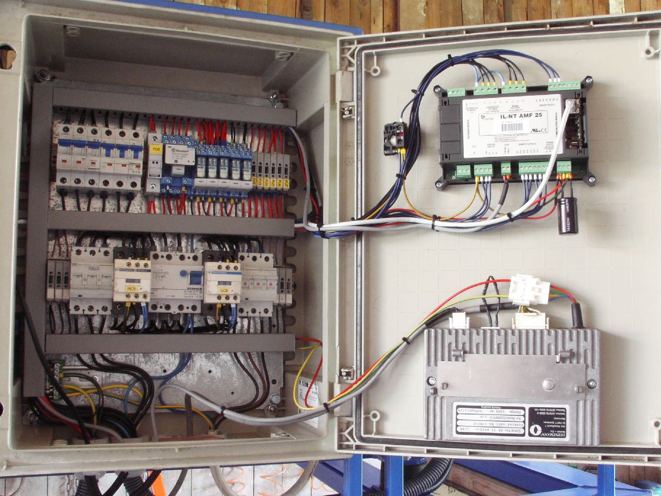

f) paralelní provoz se sítí v režimu "dodávka" není možný protože Inteli Lite AMF25 od ComApu neumí fázovat (nemá synchrotakt - je to kontrolér určený pro automatický záskok - Automatic Mains Failure), musel by být použit kontrolér Inteli Compact NT (ten toto umí ale stojí jednou tolik peněz).

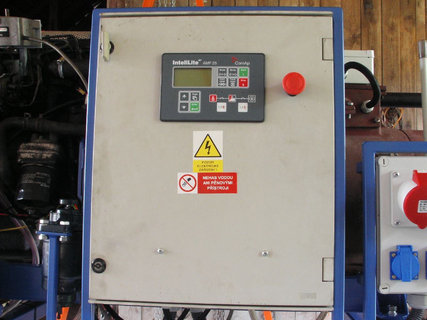

Dneska odpoledne jsem zkusil jen tak ze srandy na centrálu zapojit kompresor Orlík 4kW a musím říct že z toho mám velmi rozpačitý pocit.
Motor 4kW při tvrdém rozběhu (podotýkám že při nulovém tlaku ve vzduchojemu) s tou Feldou 1,9 teda zacvičí hodně fest.
Otáčky soustrojí při rozběhu spadnou až na 900, Heinzmann jde okamžitě na plný plyn, černý kouř z výfuku, toto celé trvá cca 2 vteřiny, dál už je Heinzmann cca na půl plynu a motor už jede v pohodě, což je dobré ale přeci jenom jsem takový záběr při rozběhu 4kW nečekal. To znamená že při rozběhu hydrogenerátoru 12kW, který pohání stěnovou diamantovou pilu (což je v plánu otestovat jako budoucí kšeft) bude nutný softstartér.
Naštěstí myslím dopředu a jeden třífázový softstartér na 22kW zn. Solcon leží přede mnou na stole.
Je fakt že při rozběhu konkrétně tohoto Orlíku 4kW do tlaku už s tím bojuje i 63A deion (vydává bzučivý zvuk), který mám jako hlavní jistič na baráku.
