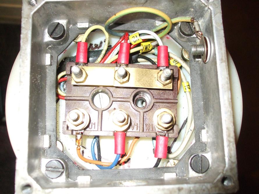

přece jestli je to závitořez, mělo by to mít reverzaci vestavěnou nějak mechanicky, spojkou.......
Proč by se to jinak jmenovalo závitořez?
Nebo je to něco jiného a chceš z toho udělat závitořez?
motor tohoto typu se za normální situace hřát neměl
mohl by být napálený, zkrat ve vinutí, ale to poznáš velmi snadno měřením proudu ve fázích při chodu naprázdno
bacha abys ho neměl zapojenej do naší sítě 3x230/400V do trojúhelníku
pak by se samozřejmě hřál i při chodu naprázdno a velmi rychle by odešel

V tom závitoreze je to riešené tiež el. reverzáciou, no je to KO, tak by som to chcel nejako spojazdniť. Ten motor neviem, zkratovaný asi neni, vinutie vyzerá OK, mám ho zapojený do hviezdy

Keď som to kúpil, a chcel odskúšať, tak v tom plesklo, vyletel oheň z tých stykačov, a bolo vymalované :( Nejak sa mi potom nechcelo do toho pozerať, no budem musieť
