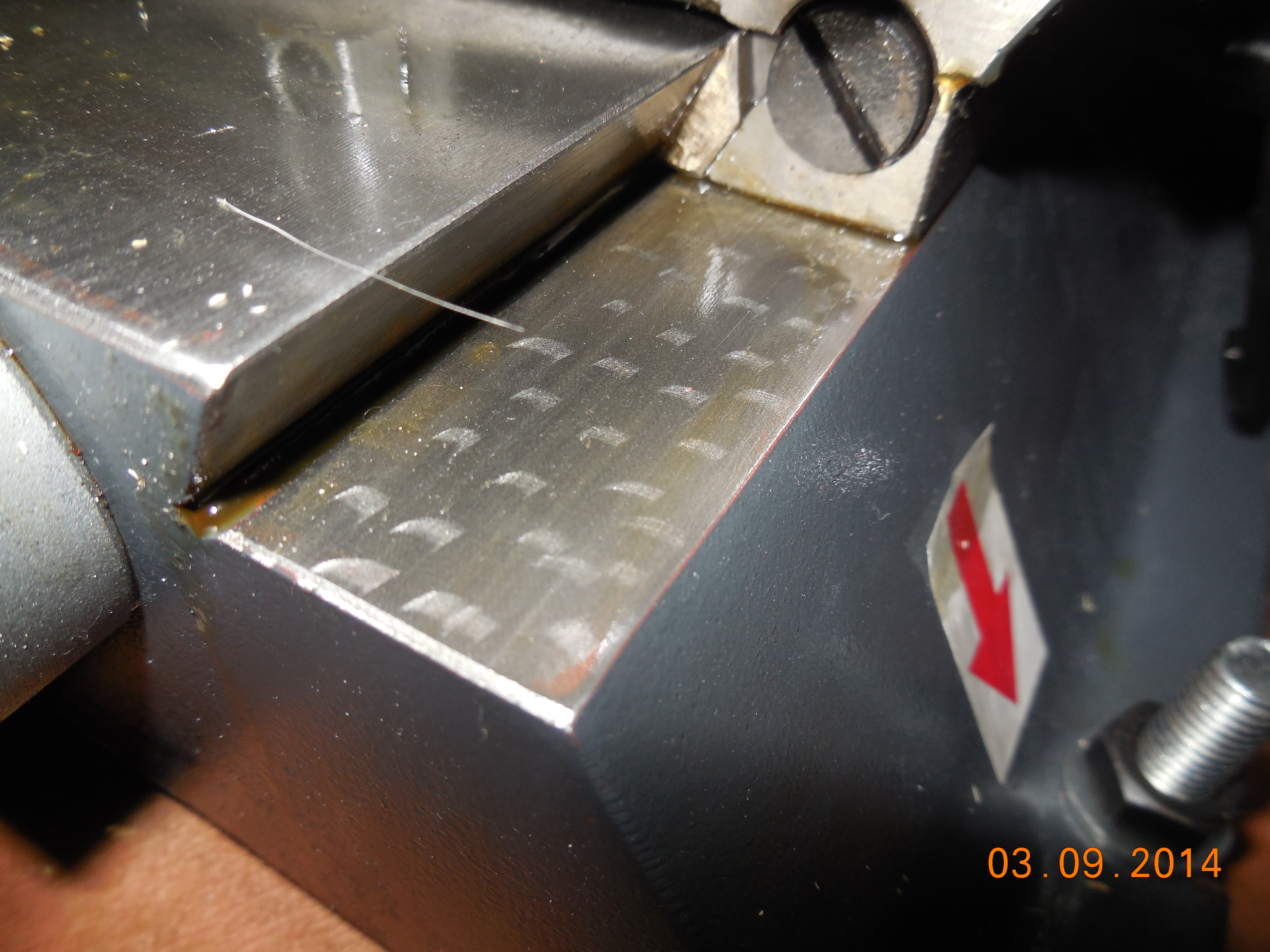

Takže jsem se stal majitelem nové frézky BF20.
Při první malé prohlídce jsem kontroloval kluzné plochy a zdají se být v pořádku a zaškrabané.
Je takové zaškrabání v pořádku (viz foto) nebo je to jenom jako?

to je pro lepsi ulpivani maziva

To vim.
Jde mi o to, jestli je to zaškrábání dostatečné, nebo je to jenom tak pro oko.
Třeba by mělo být hustší.

pro ulpivani maziva je to dostatecne, staci?

Vypadá to, že vedení je broušené a sem tam škrábnuté pro mazivo, což taky bude jediná funkce toho zaškrabání. S přesností vedení vůbec žádná souvislost. Tady z naší studnice vědomostí Tumlíka si můžeš o zaškrabání nastudovat: http://www.tumlikovo.cz/zaskrabavani-ploch-teorie/" onclick="window.open(this.href);return false;

To jsem chtĕl slyšet. Tak mi to stačí.
