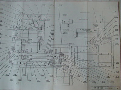

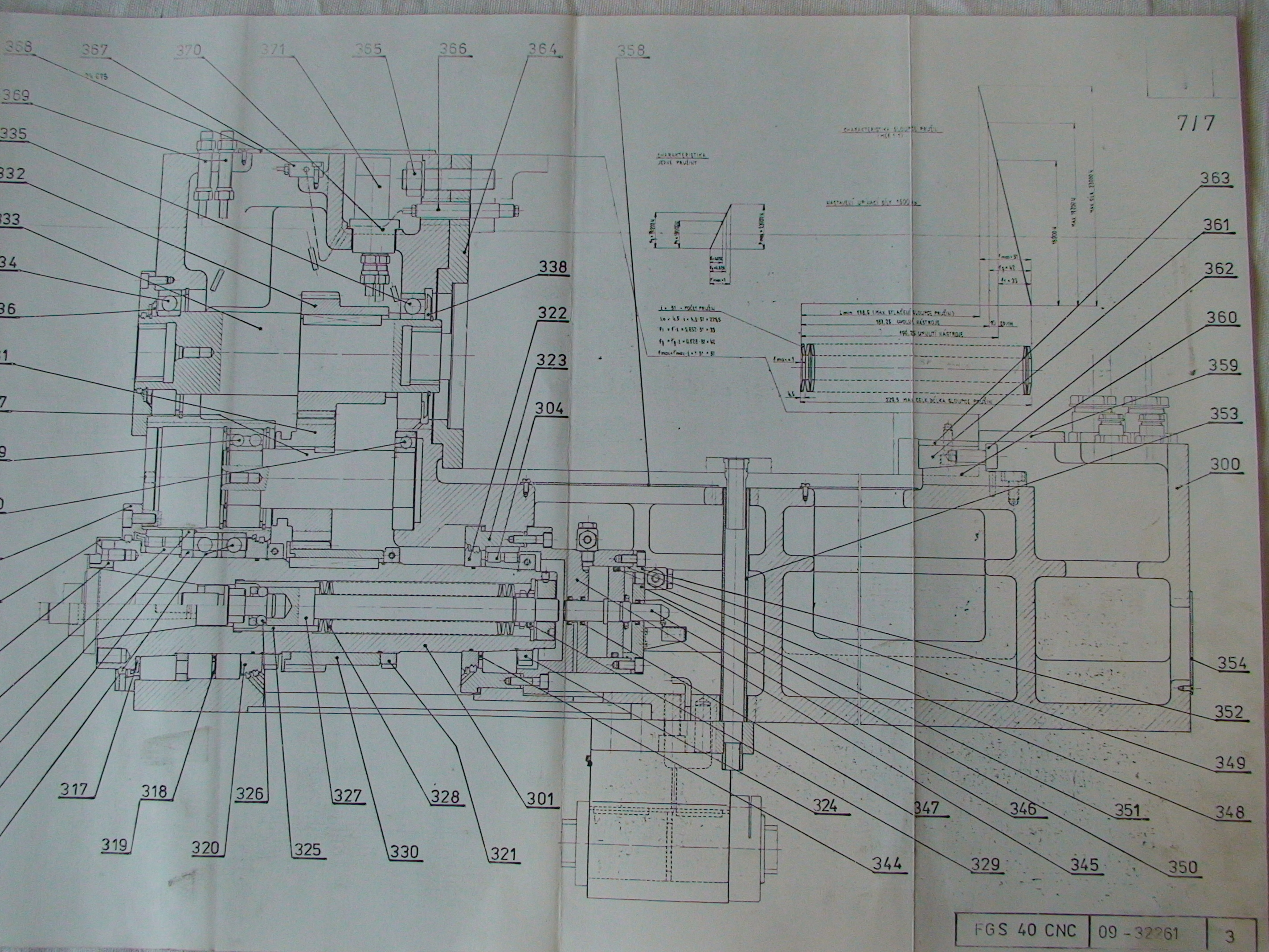

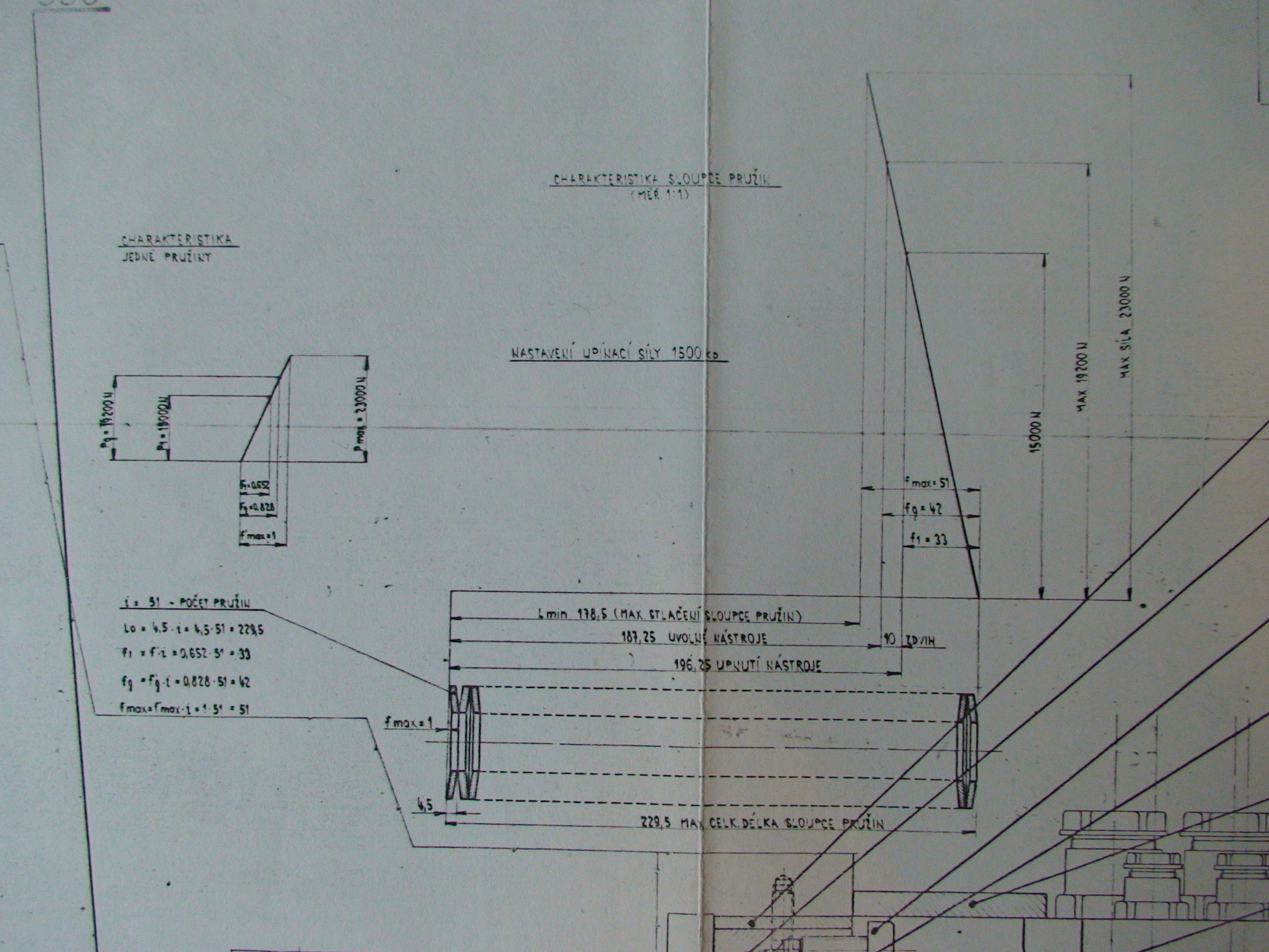

Zdravím, nieje na kužeľ ISO50 15000N trochu málo? ako je to na iných strojoch?
dakujem Matúš

asi je to dosť... neviem prečo som si myslel že tam má byť 6ton (cca60000N),,, https://www.vutbr.cz/www_base/zav_prace ... e_id=41148" onclick="window.open(this.href);return false; upínacia sila pre hlavu VA1-C tiež ISO5O je 13260 N

zase v katalogu upínacích kleštin je pro ISO40 12000/10500N a pro ISO50 25000/23000N ...
