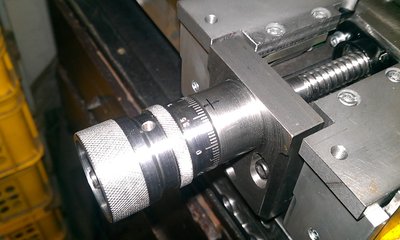

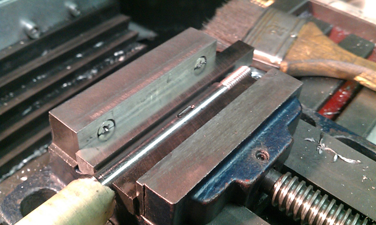

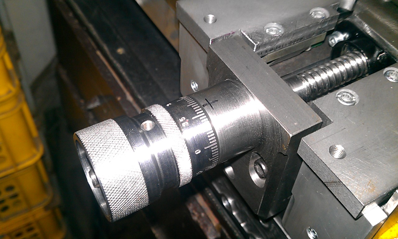

Snažím se o drážku na pero do kuličkáče, kterej jsem opracovával sice vým.břity a fréza se ani neuprdne. :shock:
Dvě nové frézy z rychl.ocel v háji a tak tu mám kulovou s karbidem a ani ta pomau. Chtěl jsem narušit povrch a dodělat trojkou a ani ťuk.
Zkoušel jsem i novej vrták s Co a udělá pouze tečku, že bych nedal pero ale jen tyčku.
Kuličkáč je ze starého stroje, tak ani nevím co je to za výrobce.
Otázka zní co s tím? jak udělat drážku 3mm na pero.

tvrdokovku plochou a není problém..

No v první řadě bych si sehnal pořádnej svěrák :D :lol:

Tak ve finále jsem to nakonec vrtnul na červíka M4 kterej se zaboří do té drážky ve šroubu a v původním svěráčku. :D :D
