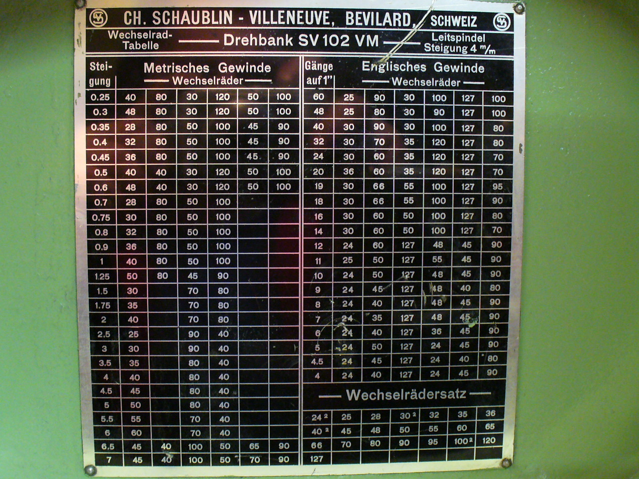

Dneska jsem se konečně dostal k tomu, abych vše poměřil.

Příspěvky: 3797
21. 9. 2014, 4:39
jawarmaniak píše:Dneska jsem se konečně dostal k tomu, abych vše poměřil.
Posuvový šroub má jen jeden chod. Rozteč závitů je přesně 4mm (měřeno přes 40 závitů posuvkou)
Ozubená kola na soustruhu:
- vřeteno: 24z
- lira: 96z + 18 z
- posuvový šroub: 127z
Výměnná kola: 36z, 42z, 44z, 2x48z, 60z, 72z, 78z, 84z, 88z
Stoupání podélných i příčných saní suportu je 5mm
Čistě náhodou tabulky na stoupání posuvového šroubu 4mm neexistují, že? Asi budu muset zapojit hlavu a excel.
Vkládám na rajče pár lepších fotek - v sobotu jsem soustruh sundával z vozíku a ustavoval na své místo.
Tabulka na stoupání 4mm existuje :) stejně tak na 5, 6, 8, 10, 12 atd.
tady je tabulka pro sestavu kol s 4mm stoupáním šroubu, je to ze Schaublina 102VM, tam totiž ten šroub má tohle stoupání. :wink:
Tabulky jsou pro jedno i dvoustupňový převod, pro tebe ale využitelný jen první stupeň od 0,7 do 6mm metrických závitů a taky bys musel mít přesně tyhle kola, ale sestavit to jde z kde čeho :wink:
na jednostupňový převod i pro whitworth mám až od 5mm :wink:

21. 9. 2014, 5:28
tumlik: Děkuju! Alespoň se mám od čeho odpíchnout. Jinak jsem teď počítal rychlosti a nejnižší je cca 18 otáček za minutu. To je podle mne na závity stejně pořád ještě moc. Budu ještě asi muset zastavět jednu redukční řemenici za motor.
