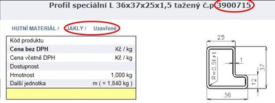

Věděl / poradil by někdo, kde na Plzeňsku sehnat Jäklův profil uzavřený L (číslo 3900715) o rozměrech viz obrázek:
Eventuálně poradil jiný rozměrově vhodný pro výrobu svařovaných dveří (do standardních zárubní), nebo 2 o takových rozměrech, aby z nich šel profil (funkční obrys) poskládat.

Málem bych zapomněl - Rozměrová norma profilu je ČSN 42 6939.
I když teď koukám, že byla 1.12.2007 zrušena, jakou normou je nahrazena nevím :(
Takže správně by označení mělo být
profil uzavřený L 36 x 1,5 - ČSN 42 6939
To číslo profilu 3900715 tomu asi přidělili hutě.
Bych byl vděčen i za profil 3900712 o tloušťce 1,3 mm nebo za 3900716 o tloušťce 1,6 mm, v podstatě by přinejhorším byl použitelný i profil T číslo 4600812.
