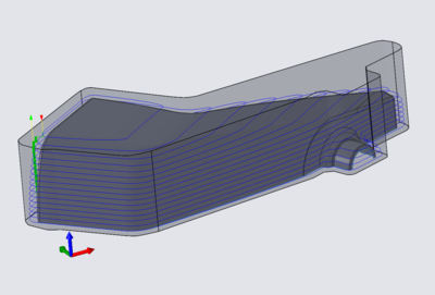

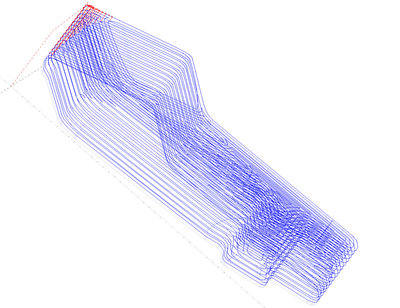

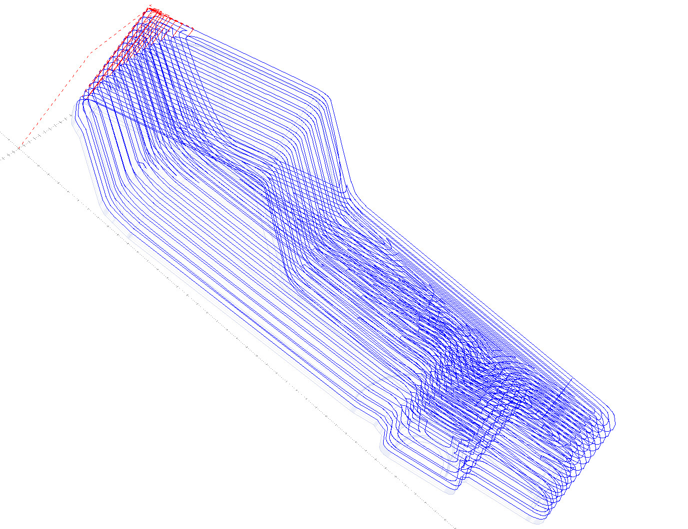

Mam tu na vyfrezovani baňku a nedari se mi najit/nastavit strategii hrubovani abych byl spokojeny.
Ve starem sw co pouzivam trva obrabeni cca 1h55m a nejsou tam zadne zbytecne prejezdy coz se mi v HSM nepovedlo. Tam je cas obrabeni 2h48m, sice je draha kultivovanejsi (malo ostrych rohu, ale tech zbytecnych prejezdu.......)
Prosim zdejsi odborniky, zkuste na to kouknout zda to nelze udelat jinak - rychlejs.....
Strategie obrabeni hsmworks

Je tam duplicitně použito omezení rozsahu frézování -- jednak jako Machining boundary, jednak jako Rest machining from job stock. Když se to první vypne, vyjde to podstatně lépe, protože se dráha nebude muset nutně vecpat mezi půdorys polotovaru a model. Dál trochu pomůže zapnutí Order by depth. Ale že by z toho potom vypadla nějaká zázračná dráha, to taky ne.
Možná by to šlo částečně předhrubovat (adaptivní s omezením hloubky) a potom použít strategii 3D Contour, viz obrázek. To už vypadá daleko líp, ovšem přijdeme o konstantní zatížení nástroje.

me jde hlavne o strategii hrubovani. Potom na dokonceni uz to takovy rozdil v dobe obrabeni mezi puvodnim sw a HSM neni.
Potrebuji odebrat material polotovaru za co nejkratsi cas na cca 4-6mm od modelu pro dokoncovaci frezovani.
