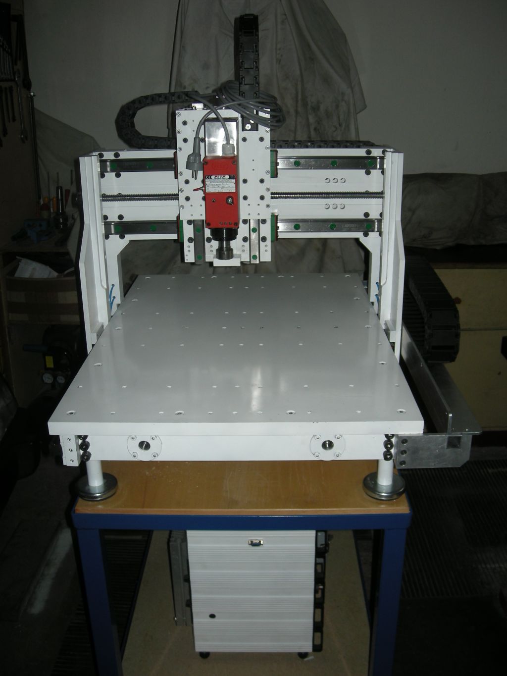

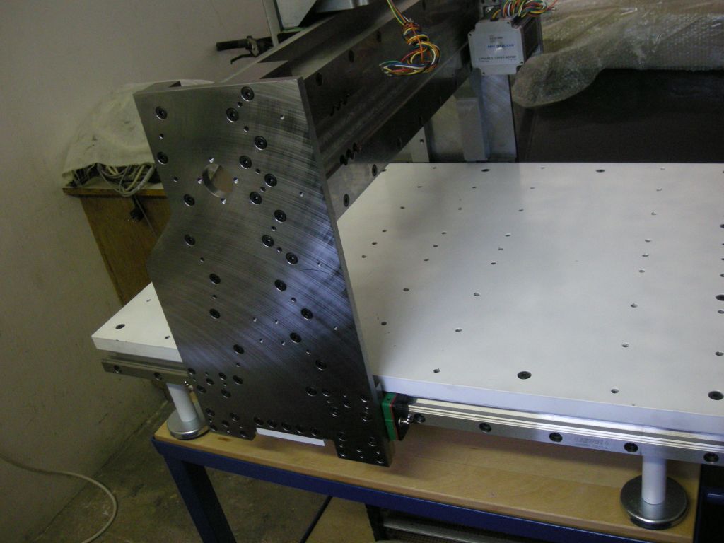

V poslední době se zde objevila řada nových konstrukcí, tak jsem se rozhodl, že také přispěji svojí troškou do mlýna. Zatím mám hotovou osu "X" a "Y" a osa "Z" je těsně před dokončením.
Pupak
Příspěvky: 1457
7. 7. 2008, 9:32
Vypada to moc pekne.Perfektni prace.

7. 7. 2008, 11:31

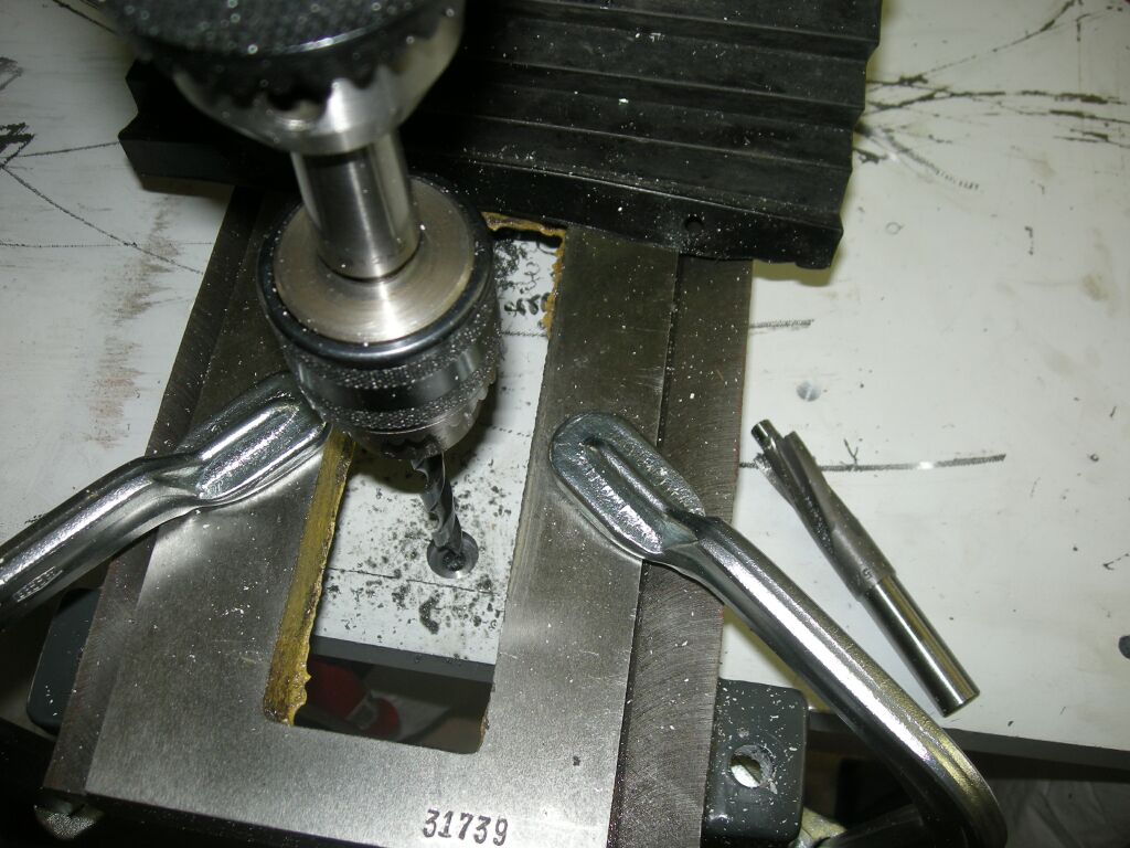

Díky, musím ale přiznat, že základní tvary velkých věcí jsem si nechal udělat u pánů "velkomašinistů", protože to bych na své "číně" pořádně neudělal ..... :)

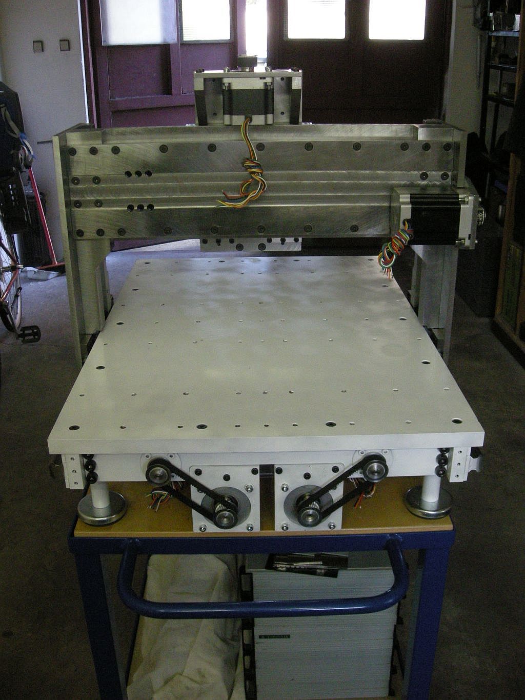

Některé záležitosti z "těžkého" obrábění šly zvládnout i relativně jednoduchými prostředky ......

tak hlavne kdyz si clovek umi poradit, jinak velmi pekna prace a material
nebude to nejlehci casem by to chtelo serva

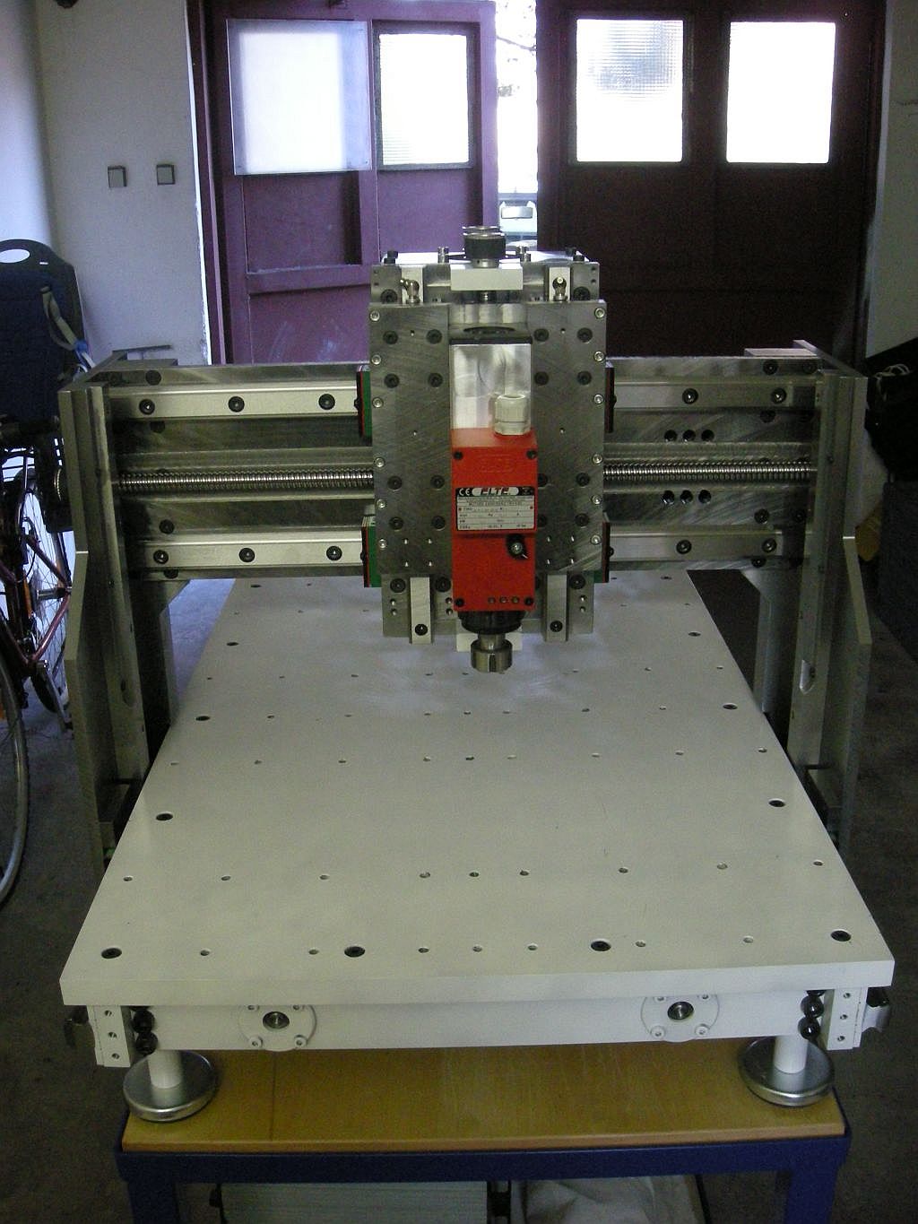

Hotovy pojezdy "X", "Y" a "Z" ......

Je to opravdu pěkná práce a jak to vypadá tak poctivě uděláno, copak je to za vřeteno eště jsem ho tady nezahlédl, dík a přeju pěkný drandění, brzo se taky objevím s mašinkou.

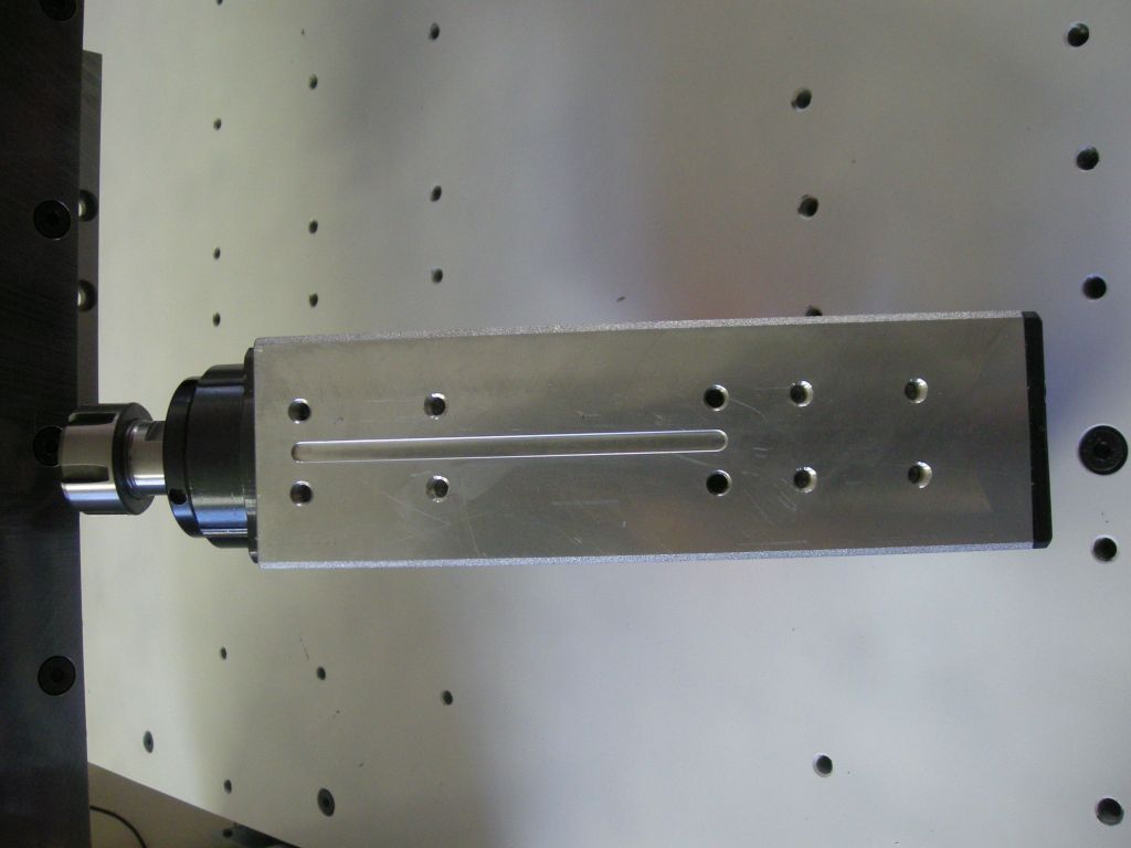

Vřeteno "ELTE" typ PE2 9/2 RR; 230VAC; 1kW; 18000ot; kleština ER20 dle štítku na vřetenu. Je s integrovaným měničem ale ten se dá samozřejmě demontovat a může se připojit na externí. Maximální frekvence vřetene pak může činit dle manuálu 400Hz. Odkaz na tento typ vřetene zde již na fóru proběhl a na svých strojích je používá např. firma "BZT":
http://www.bzt-cnc.com/product_info.php ... --Fu-.html
Jen se mi nelíbilo, že má jen čtyři montážní závity M6 v hliníku, tak jsem si do něho vyřezal další .... :)

Ok a nakolik tohle vřeteno vyšlo.

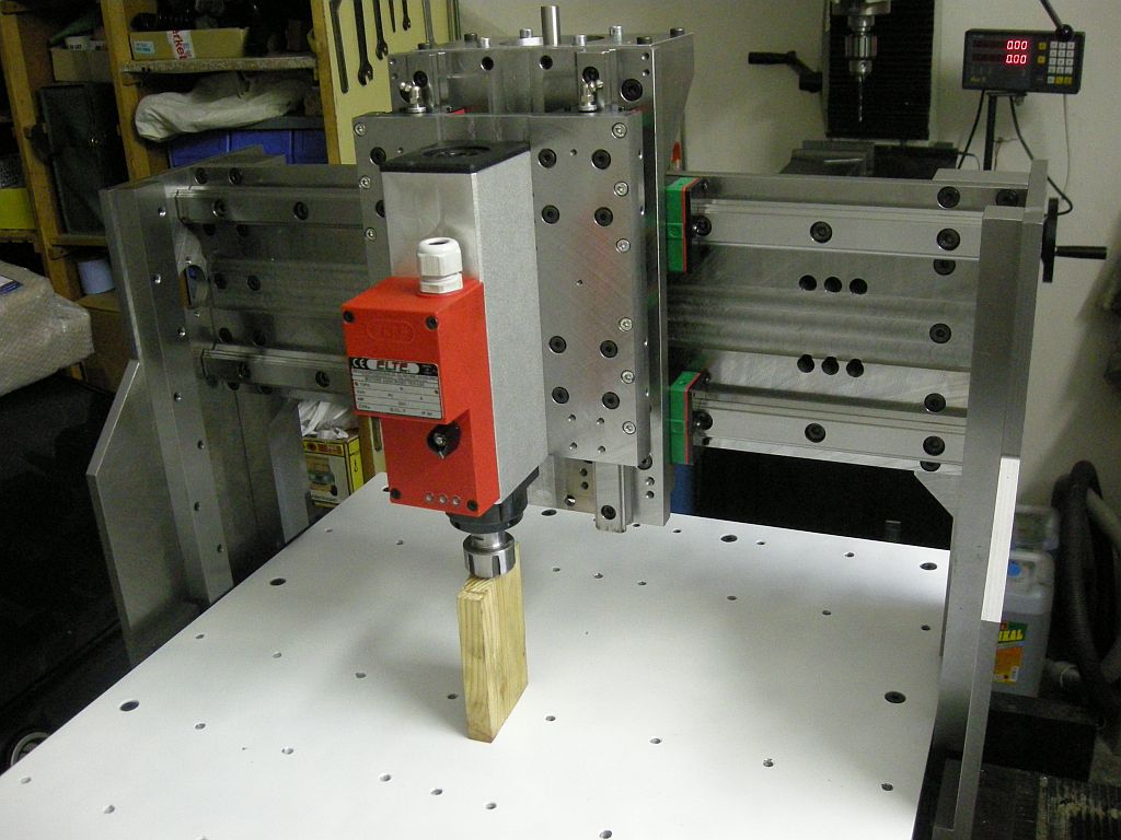

Uplynul nějaký čas a mašinka jde pomalu ale jistě na svět. Mechaniku stroje i driveru mám hotovou, teď už to vše "jen vydrátovat" ...... 8)
Neodolal jsem a zkusil si ručně "zajet do masa" - zatím jen do hliníku stopkovou dvoubřitou frézou pr.12 mm na plnou šíři v hlobce cca 1 mm a sestava se chová docela dobře, ale kuličkové šrouby holt nejsou samosvorné ..... :)
