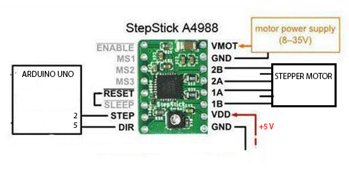

Zdravím,
mám problém s driverem na krokový motor. Motor má šest vývodů. Vše by myslím mělo být zapojeno dobře (asi). Přikládám nakreslené schéma mého zapojení. V Arduinu mám nahrán grbl. Zkoušel jsem to řídit programem grbl controller. Ale motor jen vrčí a "klepe se". Zkoušel jsem regulovat proud a napětí, ale jen se zvyšuje "klepavost" :D
Nevíte čím by to mohlo být? Díky! :wink:

polarita cievok v motore, vymen 1A a 1B

liam86 píše:polarita cievok v motore, vymen 1A a 1B
Aha, nojo. Toto mě nenapadlo. Díky, zkusím :)
Tak to nepomohlo, jinak díky ;) Ještě někdo nápad? :)

máš tam nějakou rozumnou rozběhovou rampu? nebo mu jen začneš chrlit pulzy a logicky se do plné rychlosti nerozeběhne..
roztočit na hodně malé otáčky taky nejde?

Mas ten motor opravdu spravne zapojeny? Mne toto delalo kdyz jsem mel prohozeny vodic z prvni a druhe civky. Tj treba 1A za 1B

Díky, vyřešeno. Driver je zřejmě vadný. Na jiném to funguje ;)
