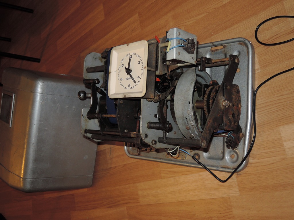

dostal jsem darek, pichacky DK6.
Je to nejaky starsi model ale zda se ze vse funguje.
Jen mam problem nastavit datum.
Nevim jak je to reseno, kdyz ma mesic napr 31 dnu a pak jen 30.. Dny v tydnu to jsem dokazal odhalit, ale ty prevody od datumovky nejak nemuzu desifrovat.
Je mozne ze si musim pretocit datum pres cely mesic abych dostal dnesek 8, kdyz mi hodiny razi udaje na 9 radek?
Nemate nekdo navod? Nebo alespon heslovite jak to udelat.
Predem, dekuji.

Co si vzdáleně pamatuji tak přetáčet, ale je to už 20let.

Mozna k nicemu a mozna to nekomu taky pomuze.Kolik veci se driv bezne delalo a dneska se na to uz zapomelo.RaS píše:neporadím ale zeptám se k čemu je to dneska dobrý?
Me to napr zajima, jsou tam zajimave reseny prevody a ruzne hejbatka. Docela zasnu.
Takze to musim pretacet? To jako nekdo chodil po fabrice a pretacel datumovky? A kdyz se netrafil tak si dal dalsi kolecko a to se mu pak musela vybit pruzina.
Pac co tak koukam, tak se navijela nejak automaticky pul hodinu v intervalech, ktere jsem jeste nemeril.

Už je hoodně dlouho co jsem to dělal, ale někde v hloubi paměti si vybavuju, že musely být na stojato a potom se odmáčknula někde páčka na posuv datumu a celá ta lišta pro píchačku sjela vlastní vahou dolů a pak se dala posunovat, krokovat směrem nahoru. Ale která to byla to už si nevzpomenu.

Zeptej se tady - pragotron.sk Tam je popis i poradí.

Pragotrony sbiram, proto par radku k nim. Pichacky mam, ale nebyl jeste cas je rozbehavat. Budu tedy ted mluvit za hodiny.
Koncova zarizeni jsou "hloupa" zarizeni rizena pouze po polarozivanych minutovych impulzech. Prijde impulz a mechanizmus odjisti zoubek soukoli a preskoci rucicka ci padne listek s cisle. Vse ridila ustredna "matka" na jednu matku jely desitky hodin v cele tovarne ci kancelarich. Ohledne serizovani velice prakticke. Jede se stale dokola. Na rychle rizeni se pouzije rezim x100 a toci nebo presypa se. Nasilnym tocenim zpet se zarizeni pouze poskodi.Rucickove hodiny jsou naprosro primitivni, jednoduche digi tez nejsou prilis slozite. Datumovky uz je pekelny stroj se spoustou prevodovek a spojek. Ty nikdy poradne nefungovaly.
Matku lze bud sehnat na bazarech nebo nahradit mikroprocesorovym modelem treba s Atlemelem a generovat polarizovane impulzy. Jdu druhou cestou a mam presnost do jedne vteriny mesice. Matky s Tesla soucastkami meli tusim (nevim to presne z hlavy) 8 vtrerin denne.
Perlickou jsou preklapecky co byly drive v metru. Jsou zajimave mechanickou pameti, resenou otocnejma kotouckama, pekna raritka. Kdybyste o necem nekdo vedel, ty bych moc rad. Tez to nikdy moc nefungovalo. Hodiny meli i vterinovou cast, kde kazdou vteriny mechanicky prepadavcal plisek. Pri tomto zatizeni dochazelo k porucham prakticky stale.
Zpet k pichackam to uz ale spekuluju. Ocekaval bych rizeni hodin stejnym zpusobem. Razici cast je mechanicka ovladana pakou. Na netu o tematu je napsane moc a moc. Staci zagooglit. Pokud budes mit nejake dotazy klidne se ptej.
P.S. Pragotron pouzival na rizeni hodiny 12,24 nebo 60V. Mozna aby to nebylo tak jednoduche hi,hi. Tak si ty hodiny neznic nez si o tom nece prectes.

Když jsem je instaloval, tak bylo důležité, aby byly 'sfázované' plus např. vlevo a mínus vpravo, jinak šly o minutu jinak, než vedlejší na stejném vedení. Byla tam polrizovaná, magnetická kotva na cívkách.
A padací čísla? To bylo tak jednoduché zařízení, že se na tom skoro nemělo co rozbít. Na hřídelce sada zavěšených tabulek s půlčísly. S každým pootočením hřídelky se od zarážky nahoře uvolnila tabulka a ta vlastní vahou přepadla dolů.
