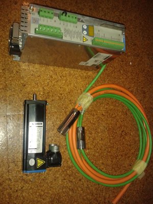

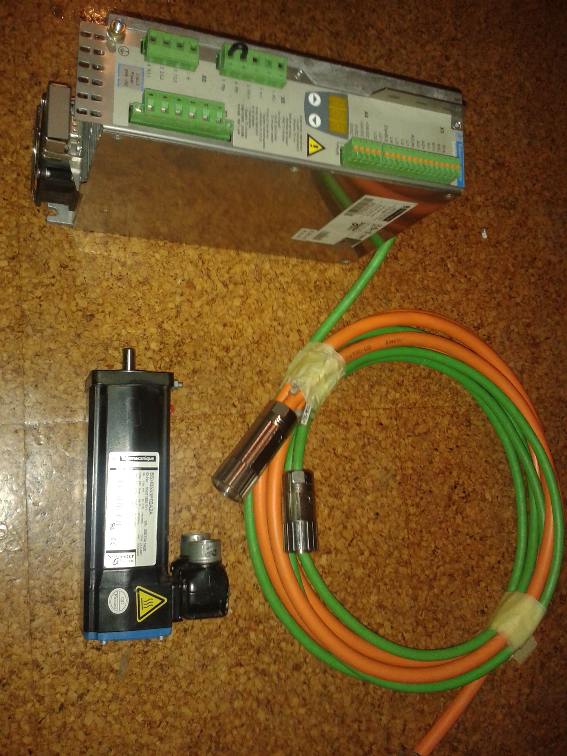

Predám kompletný servo set Driver+Motor+Káble Telemecanique Schneider Electric.
Cena 250 Eur. Možnosť odskúšania pri osobnom odbere , alebo dobierkou. Dobierku platí kupujúci. Zašlem do celej EU.

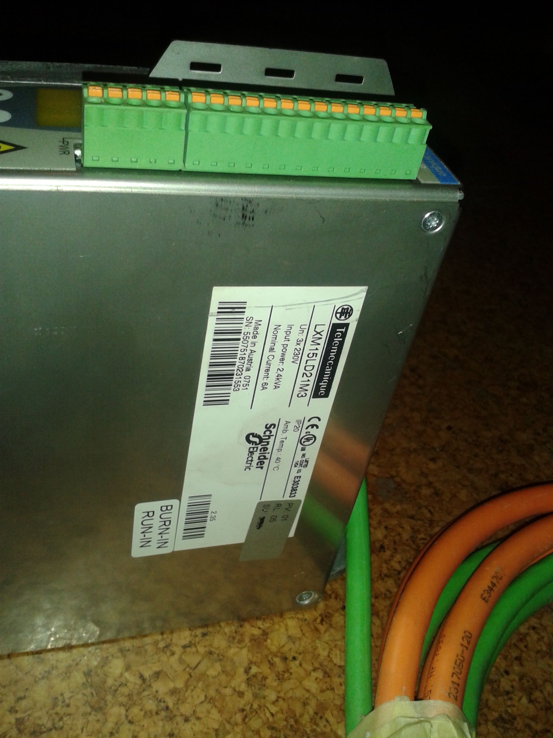

Ten driver má vstup 3x230V, je k tomu trafo?

Ne ,iba to čo je na fotkách.
GeeSnake píše:Ten driver má vstup 3x230V, je k tomu trafo?
Příspěvky: 9038
24. 9. 2014, 6:12
ono takhle malé servo nemusíš většinou připojovat 3fázově, ale stačí jen 1fáze napřímo mezi dvě vstupní svorky.. nicméně ověř si to v manuálu...

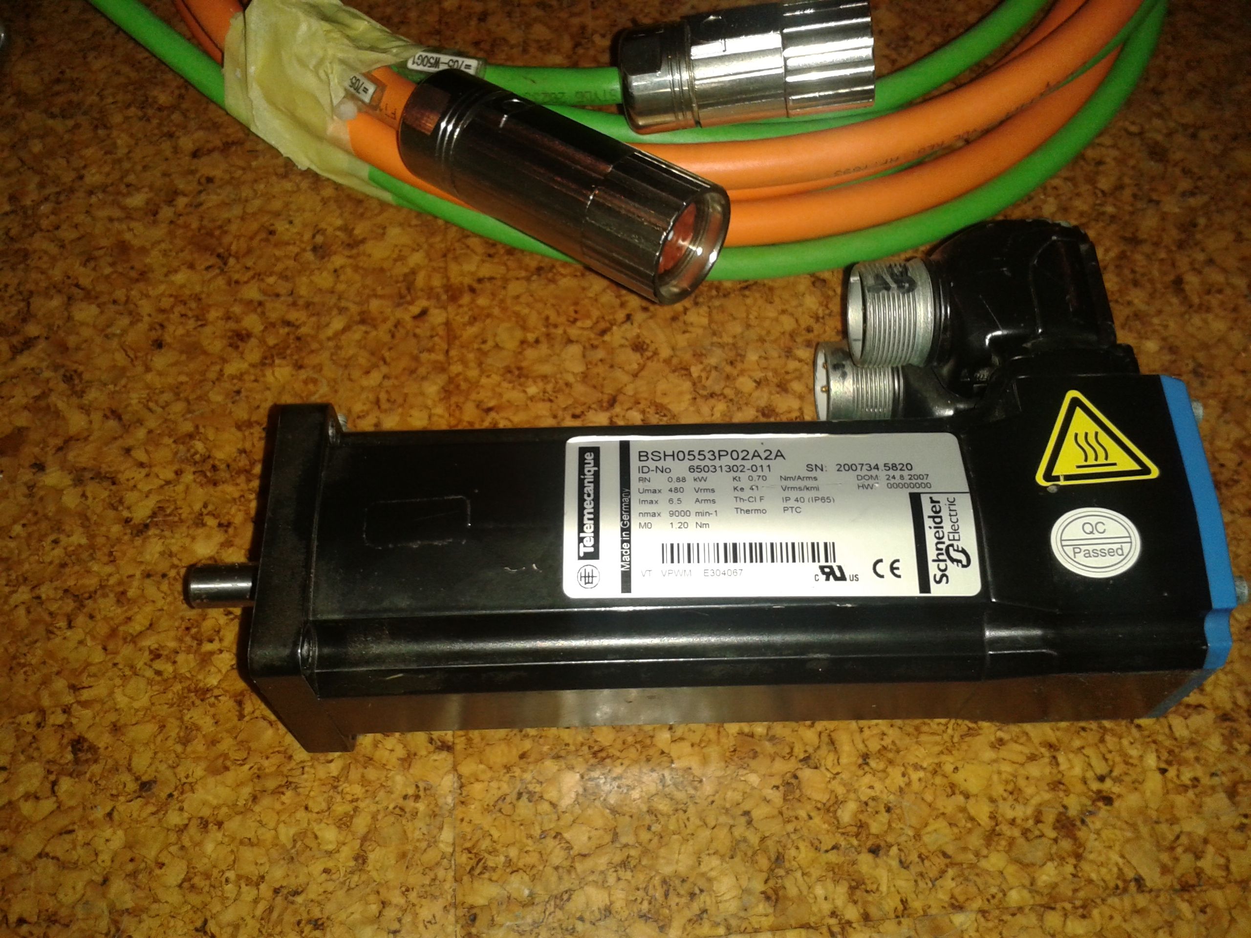

0.88kw je malé servo? Pro hobika?

RaS má ReCht, až do 1.2kW, strana 8
Příspěvky: 9038
24. 9. 2014, 3:16
mysleno ze je male na to aby potrebovalo napajeni po trech fazich na osu je silne na vreteno slabe i pro hobika

1,2 Nm mě přijde docela málo na to, že to má takový výkon. Ono je to stavěné spíš na vysoké otáčky.. pohon osazovacích automatů, kde je potřeba vysoké rychlosti a přesnosti.
Přemýšlím spíš nad tím, jak to ovládat přes mach.. má to vůbec nějaký vstup na step/dir? Manuál jsem moc nestudoval, ale na první pohled mi přijde, že se to ovládá jen z analogového vstupu, možná i přes nějakou sběrnici. Má to emulátor IRC, takže se z toho nechá vyčítat poloha. To bych potom musel mít externí polohovej regulátor, kterej bude počítat pulzy z machu a z motoru a na výstupu budu mít DA převodník, kterej bude teprv řídit rychlostní regulátor v driveru. Nebo by to šlo i jednodušejc ?

hoši uvědomte si že jste v sekci prodej, navíc tenhle výlev je zbytečný. pokud bys nebyl linej a podival se do datashetu tak víš že to step dir umí.

Dokud se lidi dopracovávají k vlastnostem prodávaného zboží, o zbytečný výlevy nejde.
Kvako1 píše:pokud bys nebyl linej a podival se do datashetu tak víš že to step dir umí.
Otázka je, jestli přímo, skoro bych to viděl ještě na nějakej interface mezi..
Pulse/direction, A/B encoder signals:
Type RS 422 and RS 485 link compatible input
Number 1; 9-way male SUB-D connector (X5)

Dělal jsem s úplně stejnýma servama akorát se to jmenovalo Danager .
Step Dir to umí ale je na stejném konektoru jako vstup externího encodéru pro polohovou zpětnou vazbu (třeba pravítko) . Resolver z motoru je zapojený do jiného konektoru.
Takže možnosti jsou dir-step případně AB jako elektronická převodovka ,analogové řízení -10 0 +10V ,CAN . Nebo vlastní polohové tásky v servu umí to strašnou spoustu věcí. Také to jde ovládat přes RS232 (9600 rychlost,hodně pomalu :( ) ale je to spíš na parametrizování případně na spouštění nějakých jednotlivých pohybů.
Jinak v případě zapojení na 1fázovou síť je nutno nastavit v servu že nemá hlídat 3 fáze.
