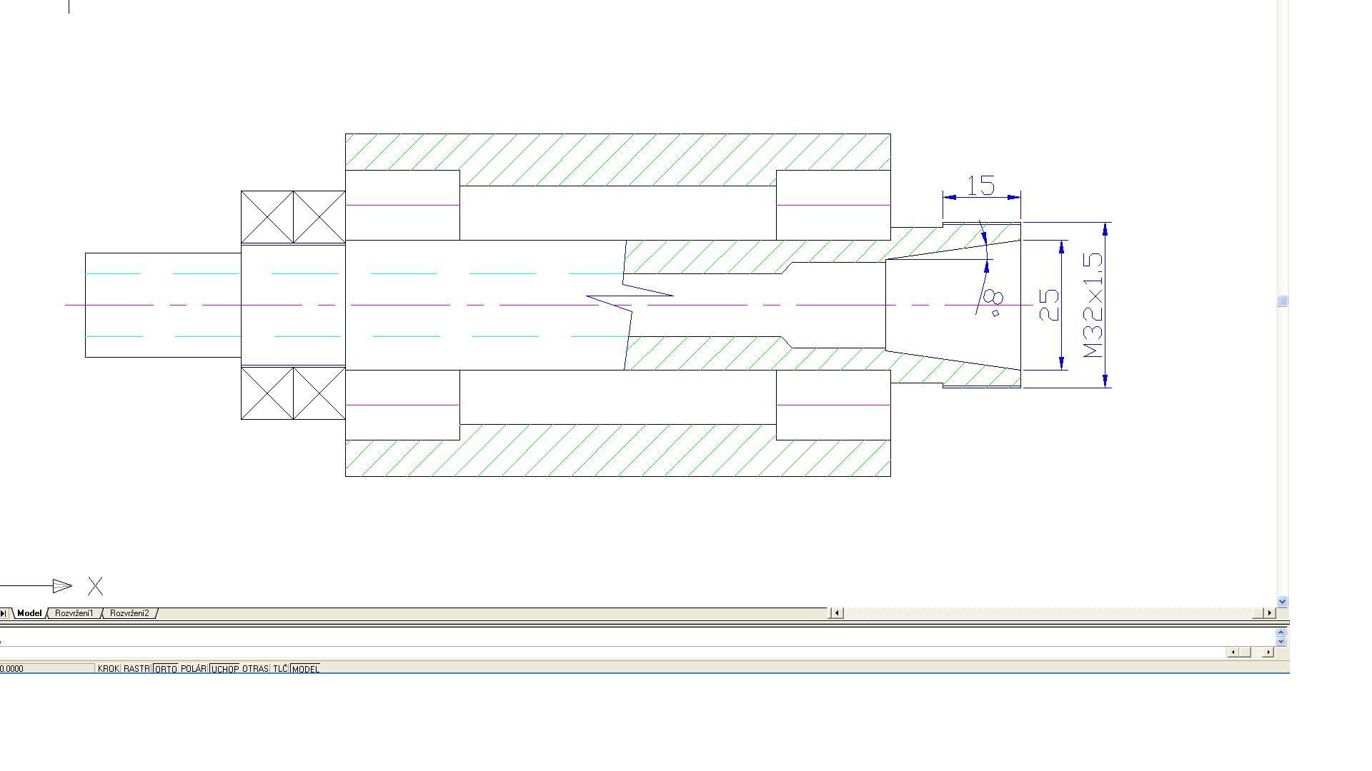

Nedari se mi nikde najit nejaky vykres, jak ma vypadat napriklad konec klestinoveho upinace pro klestinu ER25. Jde mi o to ze chci postavit vretenik a do konce hridele bych rad vytocil kuzel pro klestinu a zavit pro matici, matici si koupim, klestiny taky, ale abych mel nejake rozmery jak to ma vypadat, uhel na klestine sem nasel ze je 8stupnu...ale co dal... mate nekdo tip kde to najit, predem diky Jirka

Tak zavit je tam M32x1.5, ale nevidim tam ten konecny prumer, uhel 8stupnu souhlasi. Hloubka uz by se asi dala..doladit..dle klestiny. Jeste by to chtelo ten velky prumer na zacatku , ten vlastne urcuje jak moc ma byt ta klestina zapustena, jinak pokud je to podle nakresu a nejsou tam uz zadny zapichy tak je to OK

Predstavoval bych si to asi tak nejak, viz obrazek, jestli mate nekdo pripominku sem s ni, no ebay me nenapadla, ale jak tam ted koukam nic jako samostatnou hridel vretena nenachazim, koukam teda na ebay uk, zadal sem spindle shaft ER25
jinak loziska bych dal dve kuzelikovy, vnitrni prumer 25mm, vnejsi prumer 52mm nasel sem na straknach tobexu. otec by to doma udelal nahrubo a nechal v praci nabrousit, ale ten prumer 25 co mam na vykrese tak ten sem udella dle prumeru klestiny, nevim zda tak ma opravdu byt a delka zavitu uz je pouze na ok...ty rozmery bych potreboval jeste podle neceho doladit, a nemam ted u sebe ani klestinu, samozrejme vykres neni hotov, nejsou tam vsechny koty
EDIT, teh 83mm je roztec lozisek, sirka vnitrniho krouzku 22mm, neni to na zadny profi stroj, ale chci delat zelezo, tim kressem to nejde, frezou 4mm jeste mozna, ale minimalni otacky 5tis je moc a maximalni prumer 8mm zas malo, tady bych mohl dat az 16tku frezu a tocil bych to tim kressem pres prevod tak desetkrat do pomala, takze bych mel otacky od 500 do 2500

Aha, to nevapada zas tak zle, otazka je zda to pujde nejak upravovat, pokud je to zuslechtene aby to slo pripadne nejak upravit soustruzenim, aby to nebylo tvrde a slo to obrabet, dokonce i prumer je 25, delka 150...to je sice malicko kratsi, ale slo by to, muselo by se to tak jako tak upravovat pro vymezeni vule v loziskach, nejaky zavit na konec a nekam dat remenici pro pohon, kterou mezi loziska nechci, bude dost velka, takze nahoru za vrchni lozisko, asi fakt lepsi udelat rovnou novou hridel, ale diky za tip, neni to uplne spatny napad
na vykrese sem jeste upravil prumer hned za kuzelem, mel sem tam 12mm ale max prumer nastroje je 16mm takze ten bych nemohl prostrcit do hridele takze sem tam v delce 20mm za koncem kuzele udelal jeste vetsi prumer 16.5mm, ale jinak vidite na tom nekdo neco vylozene spatne? Ty loziska by to mohly udrzet....nehodlam brat centimetrovy spony :D

Je to napsané v DIN 3852 včetně tolerancí, měl bych jí mít v práci, tak se na ten rozměr můžu zítra mrknout. Ale viz výše - nedoporučuju vyrábět. Je tam dost úzce tolerovaná soustřednost závitu a kuželu a to jak na vřetenu, tak protikuželu na matici a když se to udělá blbě, ta patrona se tam vtáhne křivě a pak to šmajdá.

dej sem celej nákres.. včetně ložisek jak to myslíš..
tyhle hřídele existujou ještě v provedení se závitem M10 vzadu uvnitř.. když by se pak vzali dvě kosoúhlý daly na sebe pak broušenej mezikus pak zadní ložisko a pak řemenice tak čistě teoreticky stačí vyfrézovat drážku na pero pro řemenici a celé to stáhnout tím jedním šroubem a je to "zadarmo" sice žádná hitparáda, ale na občasné frézování se to snad nerozsype..a nebo lépe tam vybrousit závit M25x1,5 tím stáhnout ložiska a zmenšit zadek na nějakejch 20mm a dát řemenici na taper pouzdro.. to se taky dá udělat relativně levně.. samozřejmě oboje je to strašnej kompromis využití té hřídele.. výroba nové je lepší.. ale zase když vřeteno tak bych volil spíš nějakou variantu na výměnej kužel.. ta ER kleština je sice dobrá ale na měnění nástrojů ve vřetenu nic moc..

No... :D kdyz pujdeme stylem ze vymenne kuzele by byly lepsi, skoncime za chvilku u ATC :D to tady uz bylo :D vim ze vymena je komplikovana, ale co se da delat, tohle je jednodussi, jedna se o maly stroj, zatim sem i s jednim nastrojem udelal co sem potreboval. loziska sem chtel dat jen dve kuzelikova proti sobe a matici na konci vymezit vuli a asi zajistit kontra matkou, otec to tak ma na soustruhu a funguje to deset let bez sebemensiho problemu, vim ze by tam asi mela byt loziska urce pro vretena, ale neplanuji zadny vysoky otacky, jak sem psal tak ty 2000 az 2500 maximum, proste kdyz budu chtit delat neco malym nastrojem, hodim tam zpet kresse
pokud by v te predloze z ebay byl nahore vnitrni M10, to uz by bylo lepsi, tam by to slo udelat jak pises, dala by se mezi loziska dat rozperka a stahnout natvrdo, vuli doladit nejakyma podlozkama, moznosti je vice, pak by asi opravdu stacilo vyfrezovat tam drazku pro peru a bylo by to. Vykres dodelam a dam sem, nakreslim loziska aspon nejak schematicky.

Tak vykres cislo dva :D takhle sem to myslel puvodne, tedy vuli vymezit pomoci matek na konci, jedna bude jako kontra,ale asi by bylo vhodnejsi udelat trubkovou rozperku, mezi vnitrni krouzky lozisek, vuli doladit pomoci podlozek, pokud jsou na prumer 25 nekde sehnat a matku pak utahnout natvrdo, pak by tam nemusely byt dve ale jen jedna, loziska jsou jen schematicky, dal bych tam dve kuzelikovy jak sem psal
kdyz bych vzal to z te ebay tak by tam vlastne opravdu stacilo udelat jen ten zavit M25, k nemu matku a konec upravit na kuzel na ktery remenici, nebo prumer jen stahnout a drazku pro pero, ale pokud je to materialove neco lepsiho nevim kdo by tam teda udelal ten zavit...
