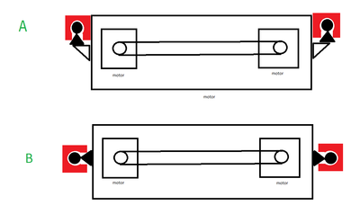

A)tato varianta by byla určo lepší pro podepřené tyče váha by působila kolmo tím pádem by nehrozilo(vyvracení podepřené tyče). Ovčem horší bude montáž bud přišroubovat na nějakej uhelník nebo vyřešit obdobným způsobem.
B)montáž by byla určitě jednoduší (jako u trona) ale mám strach že tyto vedení nejsou stavěné na takovéto síly.
Níže přidávám obrázek.

Myslím že nejlépe vychází jednoduché vozíky, stavitelné z nich udělat doma (dva imbusáčky z boku tlačí na ložisko) a dát je co nejdál od sebe.
Sebedelší vozík nenahradí dva jednoduché 30cm od sebe.
Stavitelný vozík se totiž cenou blíží tomu, že se dají sehnat normální doopravdické lineáry a bude to úplně jinde.
Pozice vozíku je skoro jedno (i když je A lepší).
Vlastní zatížení mrtvé hmoty je jen třešnička na dortu, víc chyb bude vnášet do obrábění samotná konstrukce, uchycení a přesnost sestavení.
U varianty B bych se nebál nějakých velkých sil, ložisko to určitě snese. Navíc při spojení vozíků mostem se při jeho průhybu a zatížení budou vozíky namáhat stejně i u varianty A.
Když jsou použité tyto vedení na ose Z tak síly jsou nejen jak u B, ale i úplně v opačném směru než u A
Zásadní vliv to má na životnost, ale to hobík řešit nemusí. Dvacítkové nejobyčejnější ložisko má únosnost cca 80kg a životnost se počítá na desítky až stovky ujetých km.
Ložisko v 50mm domečku má únosnost 200kg a domky se vyrábí i pro přímé použití ve var B
Prolistuj si katalog, podívej se na zatížení a uvidíš.

U té A varanty půjdou špony přmo do ložiska a bude náročnější na zakrytování. Licenci na Trona mám, ale nestavěl jsem ho, takže bych j asi mohl poskytnout.
SABLE-2015
U varianty A nepujdou špony do vedení protože bude zakrytá pod stolem jako u trona.
Obrábět chci je dřevo (ozdobné desky gravírování reklamy a možná i dvířka ke skříním) možná hliník ale s nim aktivně neplánuji.
A jakej průměr kulatin? Bude stačit 20 ka podepřená nebo je to málo?

Velikost a tuhost se odvine od požadované přesnosti.
20ka stačí na hodně - zvětšovat ji na 30ku nemá smysl když bude konstrukce gumová. Základ je uvědomit si že vedení má dělat jen přenos sil s umožněním pohybu. Veškerou tuhost musí mít už základ.
