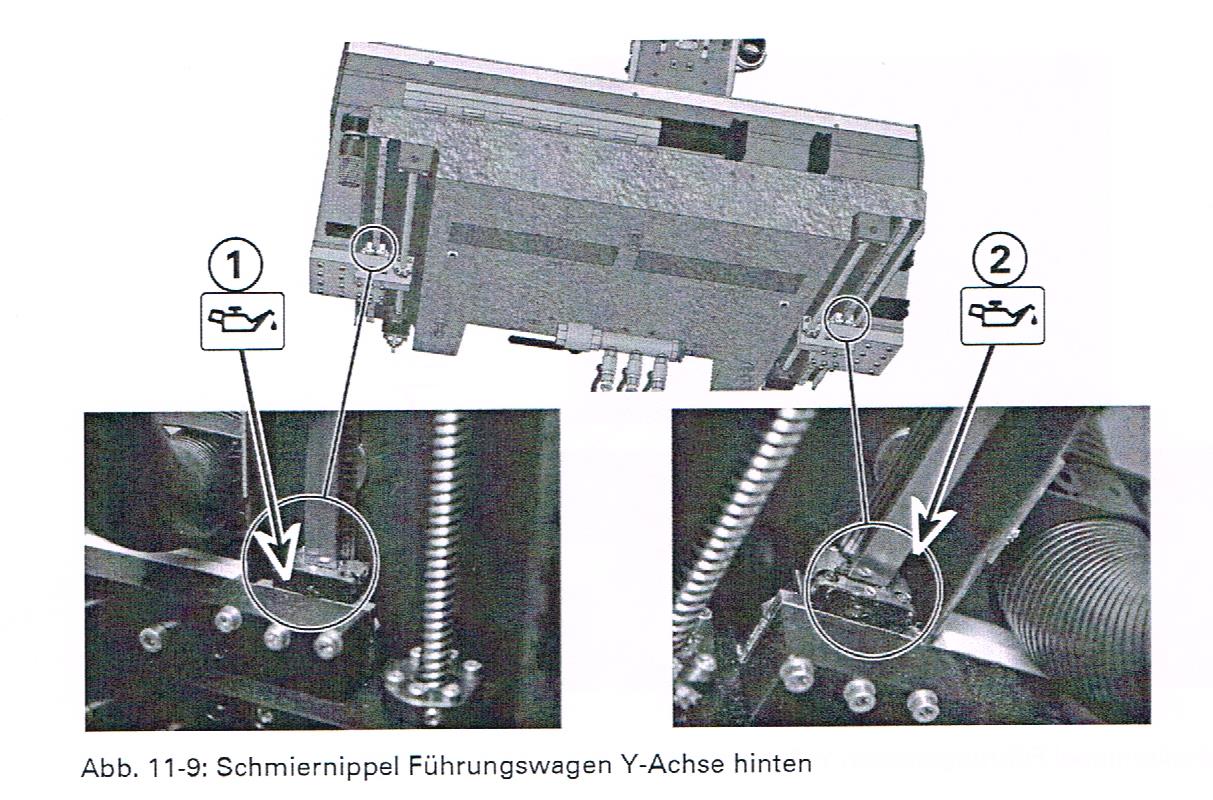

Před dvěma lety jsem byl v montovně obráběcích strojů v Německu u značky co tu občas někdo zmíní, a zkusím pospat co bylo k vidění.
V granitovém monolitu byly obrobeny ocelové vložky s závity (válečky).
Přišroubovala se kolejnice s nějakou přesností.
Nasadil-ly se vozík s úchylkoměrem.
Paralelně se uložilo a fixovalo pravítko/etanol/kalibrované atd.
Následně se posunovalo s vozíky souběžně s pravítkem a podle odchylky se povolovali a utahovali šrouby(předepsaného typu a momentu utažení) , krásně bylo vidět co udělá rozdíl jednoho nevtonu s pozicí.
Když bylo potřeba tak byl k vidění přípravek který vyvinul tlak na bok linearu, což si u uložení do přesně obrobené drážky nedovedu reálně představit „a taky se i podkládalo“.

Podkladalo se kovovou folii, ale jen v extrémním případě, ale prý možná kdysi v minulosti v dnešní době si to nikdo nevybavuje.el_fuego333 píše:Mozes prosim konkretizovat to podkladanie ? Tipujem tenke kovove folie, ale nie som si isty.p.mus píše:.
Pokial nie je drazka resp master hrana, co udrzi kolajnicu na svojom mieste?
Diki!
"přípravek" cokoli co může působit bočním tlakem. Co drží kolejnici na svém místě: spočítaný šroubový spoj.
