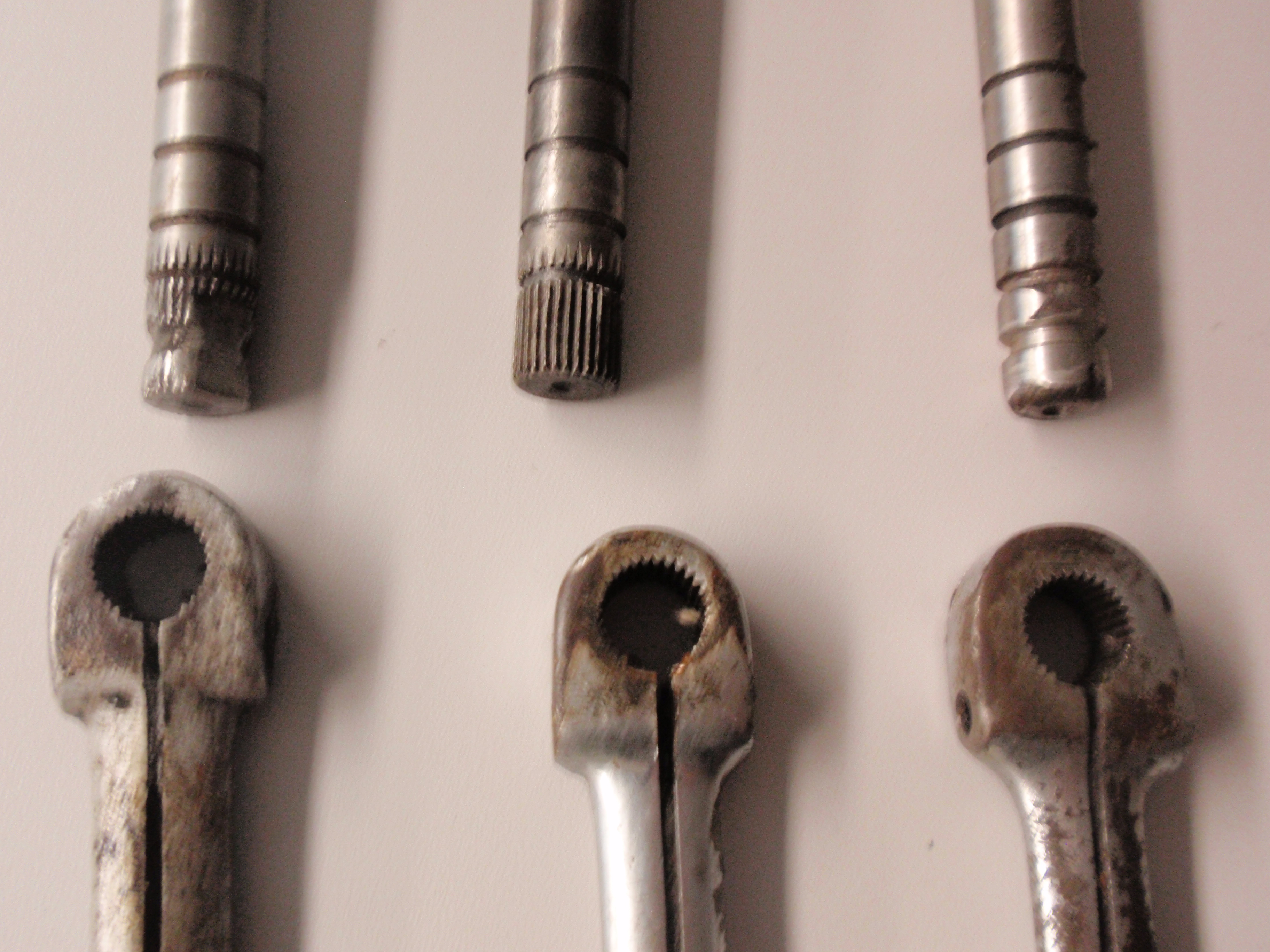

Oprava vnějších a vnitřních tisícihranů hřídelí a pák

Chlapi, co je u těch mých hřídelí problém, že ani nikdo neodpovídá?

píšeš má-li to cenu... jaká je podle tebe cena za opravu takové hřídele? znám jednoho co repasuje motorky a tohle dělá... ale není to nic levného..

Děkuju za odpověď. Nepočítám s tím, že to bude někdo dělat za padesátikorunu. Pokud mně na něj dáš kontakt, budu rád. Nebo jestli dokážeš odhadnout, za kolik to může někdo být ochoten opravit, ať srovnám cenu nových hřídelí s opravou...

dám mu odkaz sem, a pokud se mu bude do toho chtít tak se ti ozve... bez jeho souhlasu na něj kontakt dávat nebudu..
když vidím jak jsou ty hřídele dojebané tak to znamená to znovu nějak ovařit a obrobit to určitě není otázka 2-300.. kolik stojí nová hřídel? on dělá veterány, tam nic už koupit nelze, takže to pak renovuje/vyrábí nové.. pokud to jde koupit tak si myslím že nová možná bude levnější..

Děkuju za ochotu. Plná hřídel vyjde na 400, dutá na 450. Páky 500 a 750 i s chromem.

tak nějak jsem si myslel, za ty peníze to podle mě nikdo dělat nebude, když vezmu jen chrom a přípravu pod chrom tak jsi minimálně na polovině nové... i když kdo ví, třeba se ti někdo ozve..

ovařit, obrobit.....RaS píše:tak nějak jsem si myslel, za ty peníze to podle mě nikdo dělat nebude, když vezmu jen chrom a přípravu pod chrom tak jsi minimálně na polovině nové... i když kdo ví, třeba se ti někdo ozve..
určitě to bude z něčeho kalitelného, to bude hrozně príma dělat do toho návaru nové drážky
nástrojem za x set až tisíc.....

si podivej po netu po nejakych zverejnenych nabidkach
vem si treba polozky o priprave vyroby
tedy programovani a dalsi pripravne prace
kdyz si vemes ze to musi budto delat na uplne ne idealni masine tak je tam delsi priprava
idealnejsi stroj zase bude drazsi zalezitost
+ ta zminena cena za nastroj
no hadam ze budes rad kdyz budes na 4-5000 za prvni kus

Já opravoval jednou dvě vnější hřídele řadičky, upíchl jsem ten konec jak je první zápich, udělal do toho zbytku otvor, odvalil jsem kus tyčky s evolventním drážkováním frézou co si pán dodal, udělal dva kusy a na koncích čep o pět stovek větší než byl otvor v té tyčce, napatlal loctite, nalisoval, provrtal , vystružil, navalil kuželovej kolík, doladil vnějšek že to ani nešlo poznat, zabalil, poslal
Spokojenost byla veliká, brzdu bych takhle asi nedělal, byla to řadička
To drážkování může být i frézované, jedna práce třeba na deset kusů
......... ale dělat ti to nebudu, jen uvádím jinou variantu než kluci

pred peti roky jse toto delal na tz-4k14 jen oprava diry v kostce. Udelal jsem novou kostku na dratorezu si nechal riznout dva trny kalene mat. SI z hlavy nepamatuju. NA brusce po 1 cm drazky a odskakany prumer. a pak pod lis. Kostku zakalit, popustit. SLO to super. ale do vyvareneho ???? To by asi trhalo. Zkousel jsem kdysi neco podobneho se zavitem, ten to rvalo od korene - byla to prasecina. Trny neni problem udelat jak na vitrek tak na vnejsek. Ale byt tebou kup si nove pokud to jde. Vim ze v Jave Tynec nad Sazavou na objednavku udelaji oc si reknes - a zaplatis. Ja to delal jen kvuli
cene - novy dil je za 8 000,- a vyroba me stala jen trochu casu. Ad 2.mel jsem vykres na drazky. A ty moc odmerovat nejdou.

protože mě s tím každej raději "vyhodil" vzal jsem mosaznej drát ,autogen nalil to na to s den u toho seděl s pilníčkem
.Už bych to nechtěl opakovat,taky je to už nějakej ten pátek...spíše nějaké to desetiletí

a u vetroše je po originalitě...což je nežádoucíkutil_tim píše:Já nestrojař bych si to spravil takto:
Vrtákem durch přes páku a osku pro čep
z čela do mezery páky a osky závit pro červa
trochu lepidla pro sichr
Dotáhnout svěrací šroub.
