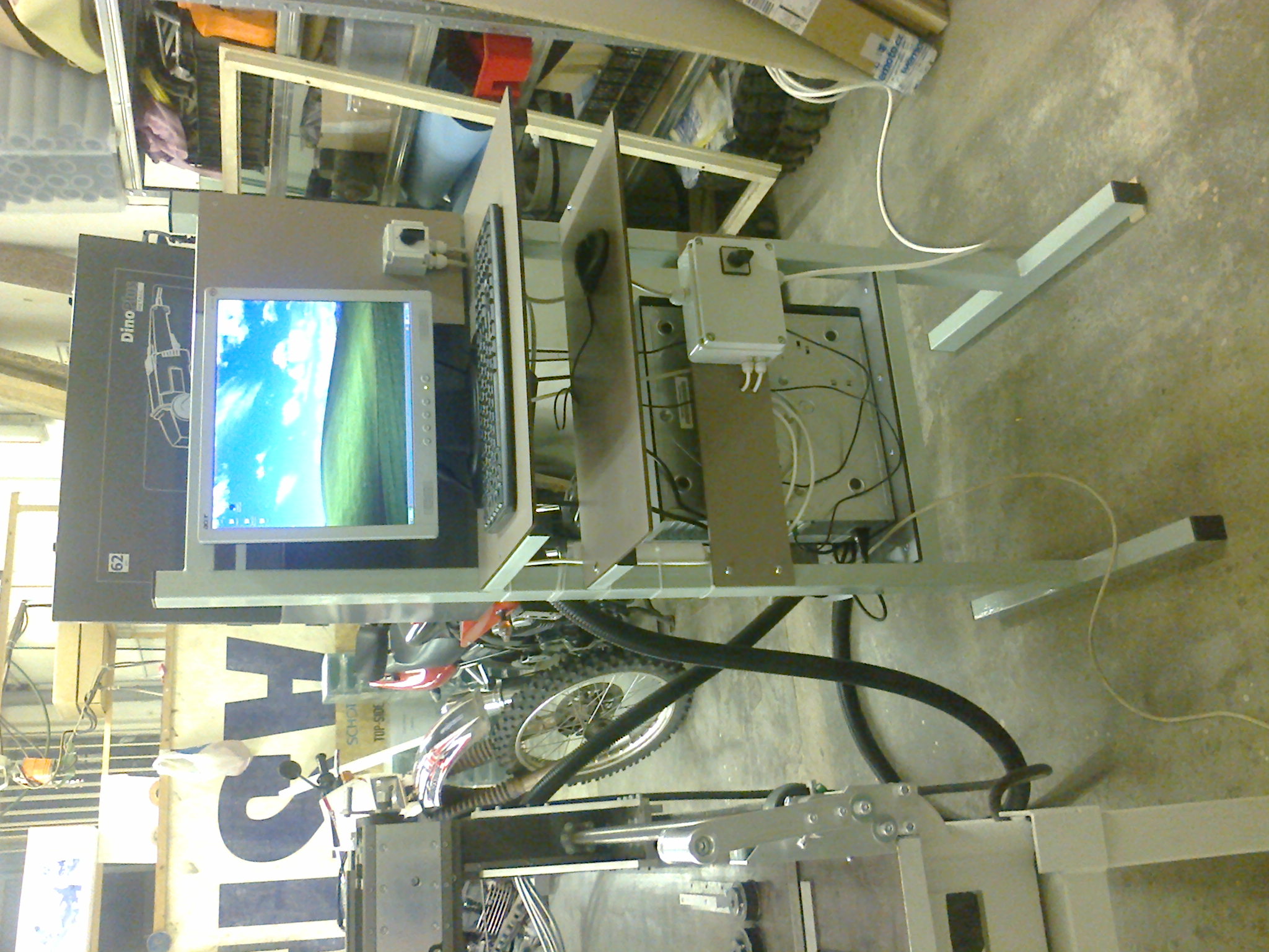

Tak znovu začínám vyrábět věci okolo elektroinstalace,není nad to rozebrat stroj ( no stroj :oops: ) ještě dřív než začne fungovat. :)
Na stojanu použity 2 druhy svarů-sklenářský lepený a Vykydalova "padačka" ( na počest pána co mě učil vařit ).
Výhoda padačky je že struska proteče skrz propálené díry dovnitř a nemusí se oklepávat.
Taky samozřejmě zvyšuje pevnost konstrukce. :)

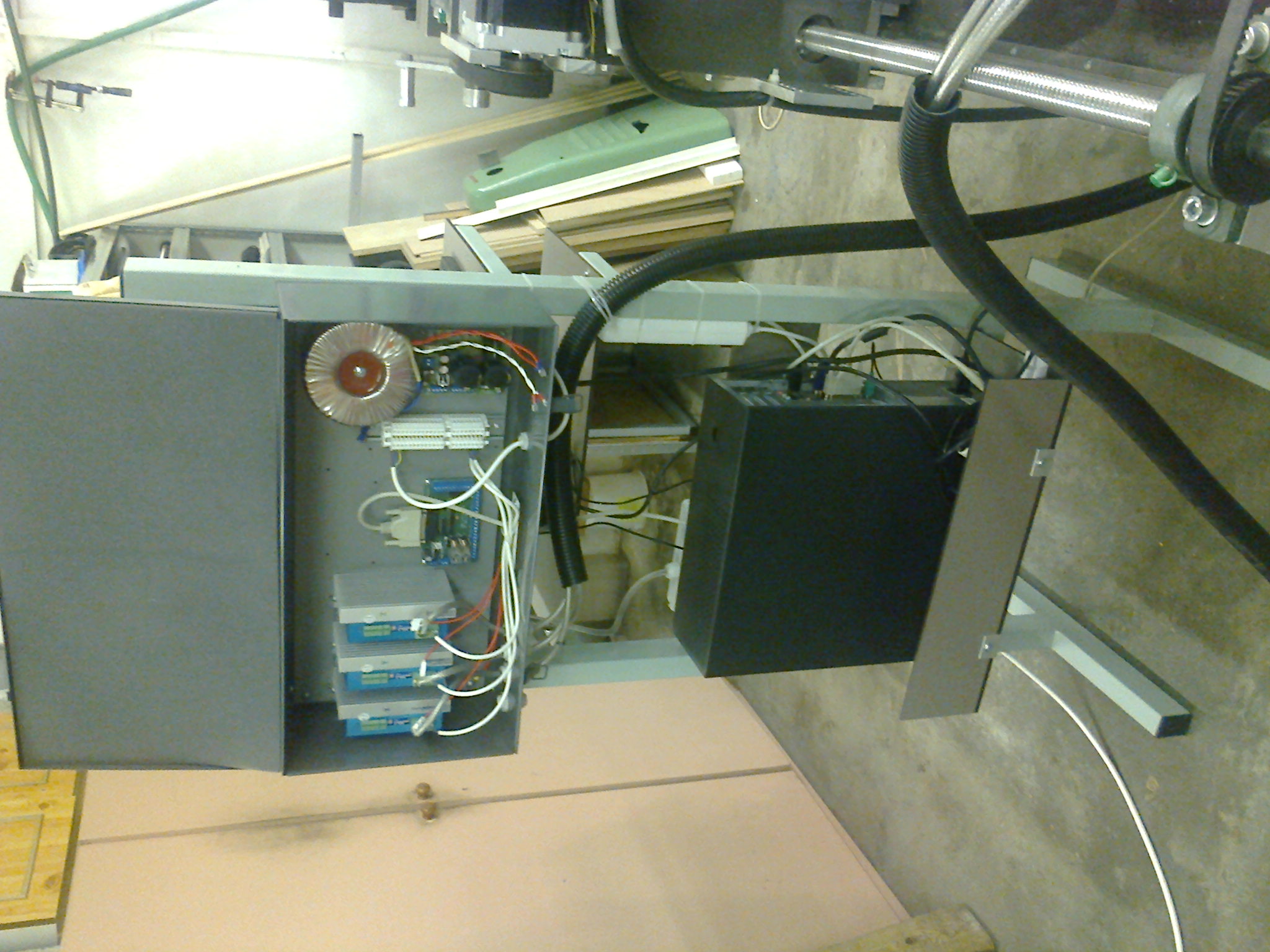

Jediná plechová krabice na odstínění driverů co byla po ruce a za přijatelný peníz je piksla z globusu určená jako box na rozbrusku.

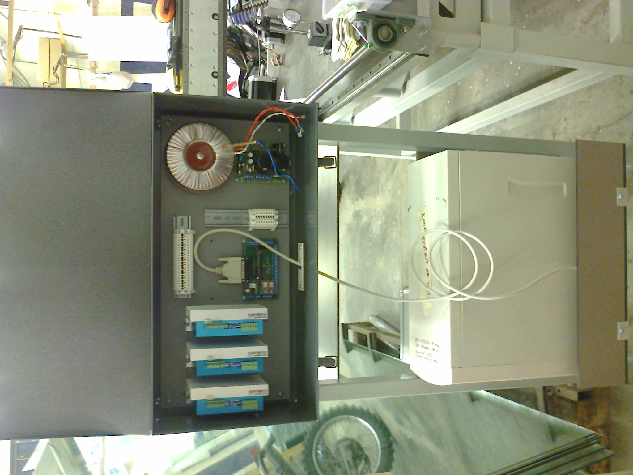

To umístění driverů odporuje principu chlazení. Spodní bude ohřívat prostřední a ten zase horní kde už bude tak dost teplo.
Trafo je OK - železo a měděný drát snese hodně, kondíky patří dolů.
karelsklo
Příspěvky: 1470
3. 10. 2014, 10:12
Díky za upozornění, zrovna mi " lezeš do rány ",chtěl jsem pochválit a ocenit Tvoje příspěvky.Z takových se člověk dozví spoustu věcí,utříbí si myšlenky,získá obecný přehled...Prostě posouvá ho to dál. :) Díky za to. ( i dalším-Testone,RaS,filla....................)
Jinak je mi jasný princip " termosifonu " ale ona tam bude ještě z boku velká díra s ventilátorem a to by moc jinak udělat nešlo.
Venťák bude fučet nejvíc na prostřední driver takže ten bude ovládat nejzatíženější osu.
Ale ze zkušeností s druhou mašinou myslím že by se nic nedělo ani bez chlazení,tu elektroniku mám přiměřeně předimenzovanou. :)
V bedně bez ventilátoru mívají drivery v létě odhadem 50 stupňů při stálém provozu.

Příspěvky: 8910
4. 10. 2014, 7:48
tak je otoč o 90stupňů aby byly vedle sebe a bude to OK a ventilátor zeshora.. to se tam taky vejde..

Nechal jsem ve škatuli místo pro 4tý driver kdyby bylo někdy potřeba...
