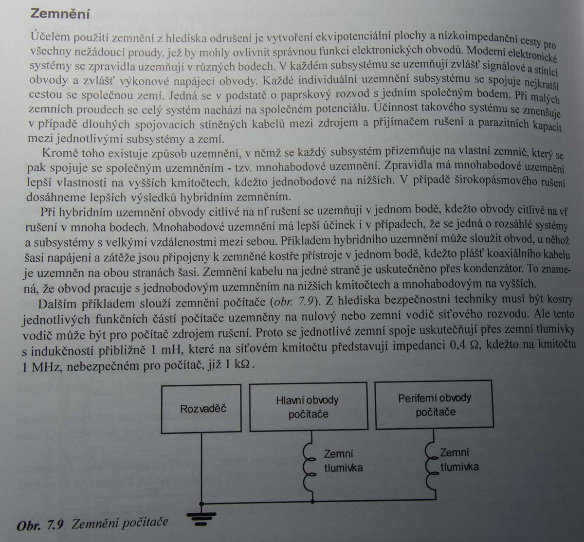

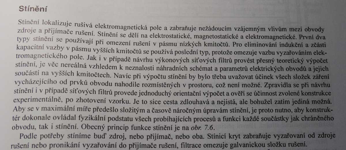

Doporučuji naštudovat třeba tuto knihu.
Má asi 500 stránek a krom teorie popisuje praktické záležitosti včetně osciloskopických měření.

Tam jsou právě praktické zkušenosti.
Na studování jsou normy a katalogové listy výrobců.
Např. každý výrobce u měniče popisuje co a jak, aby bylo rušení minimální, kabely jsou taky speciální k tomu určené, používají se filtry, tlumivky atd.
