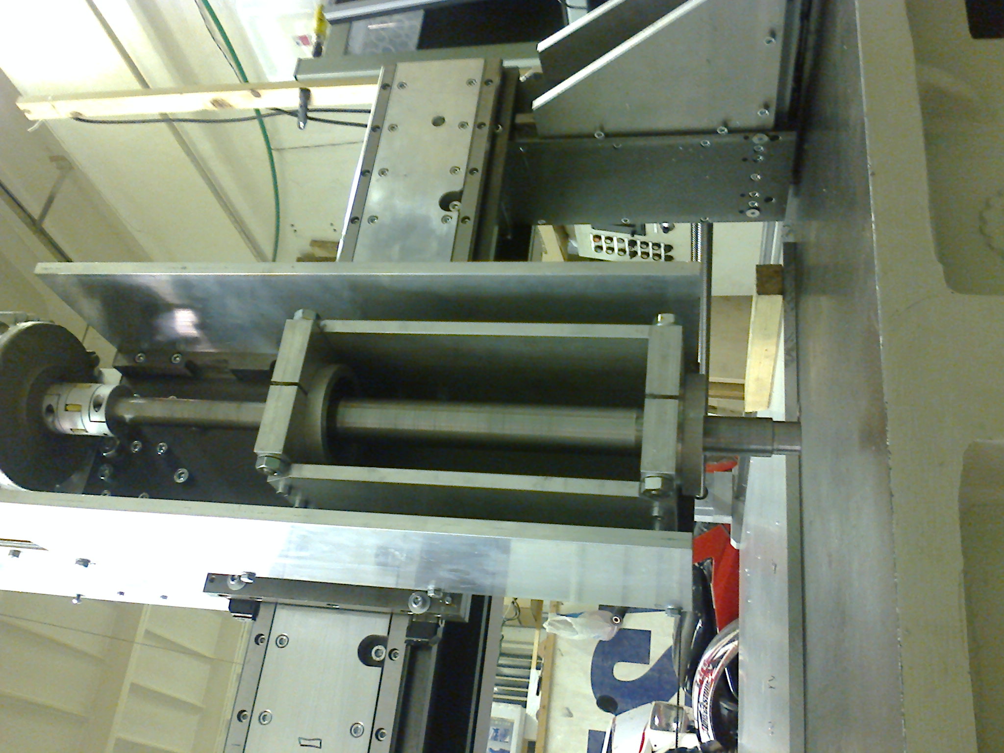

karelsklo
Příspěvky: 1470
8. 11. 2014, 7:23

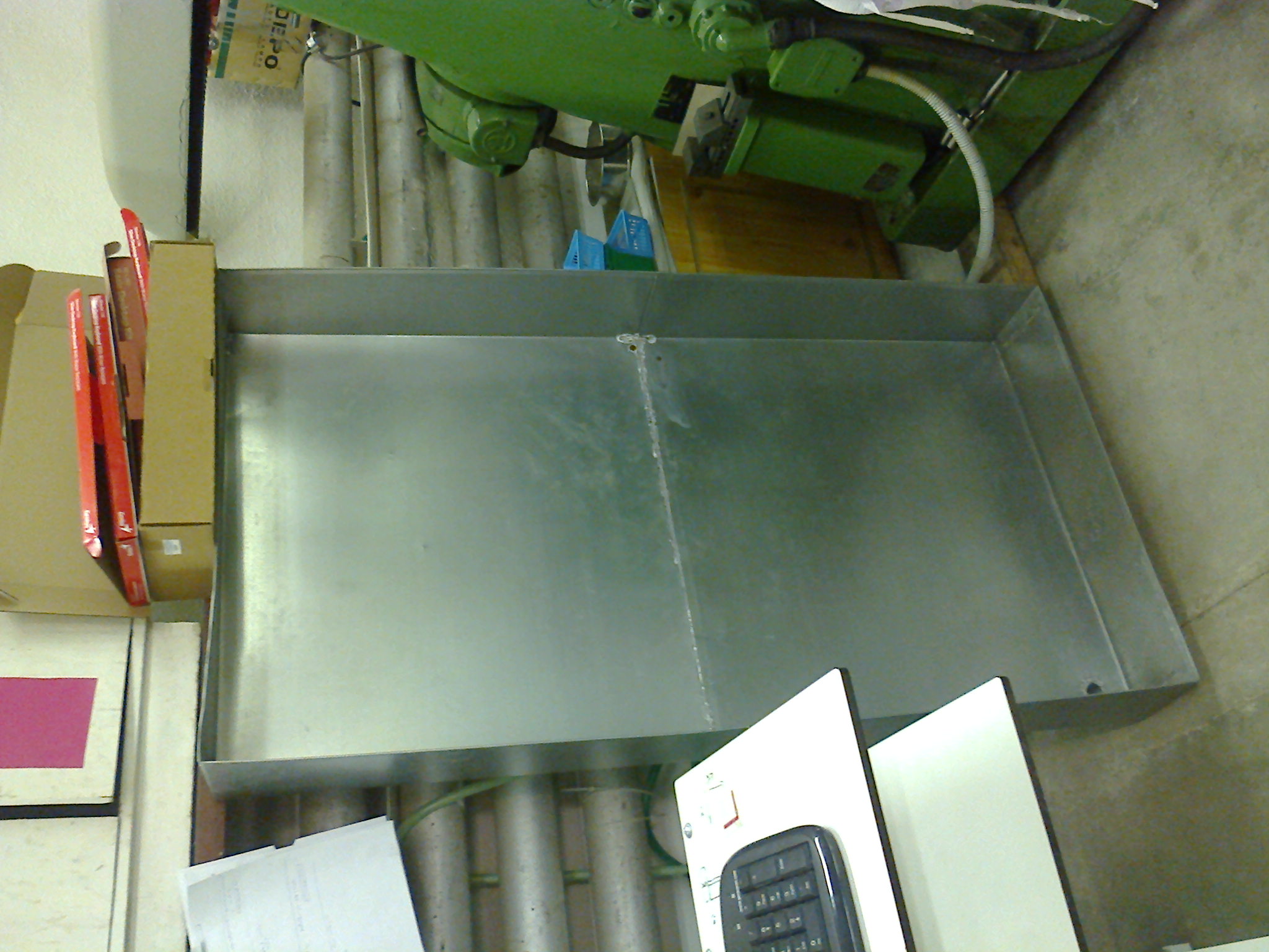

Zase pár krůčků...
Dneska jsem svrtal desku stolu (12 mm "tvrdý"dural),potřebuju sehnat nerez šrouby na přišroubování a už se "těším" do Fabory,šrouby z platiny by určitě vyšli na polovičku :mrgreen: .
Kastl pod desku je nachystaný,sice ubere cca 20 mm z pojezdu portálu ale to nevadí.
Na vrtání,pilové a brusné kotouče jsem zbastlil hřídel s kosoůhlými ložisky.Docela to funguje ale udělám to ještě jednou a líp.
Pak budou na řadě koncáky a hlavně brzda osy Z.Padá mírně vlastní vahou,je dost těžká a má strmější šroub.
Asi udělám nějaký bubínek a pertinaxový "cípant" jako brzdové obložení na osu KM (má hřídel na obě strany) ale netuším jak to ovládat.
Pro začátek asi jenom pružinou.Kdyby měl někdo z Vás tip byl bych rád.
Příspěvky: 7143
8. 11. 2014, 7:32
A co tam dát místo brzdy plynovou vzpěru co se používají na autech na zadních dveřích _?
karelsklo
Příspěvky: 1470
8. 11. 2014, 7:42
:idea: Díky,tímhle směrem jsem neuvažoval. :D
