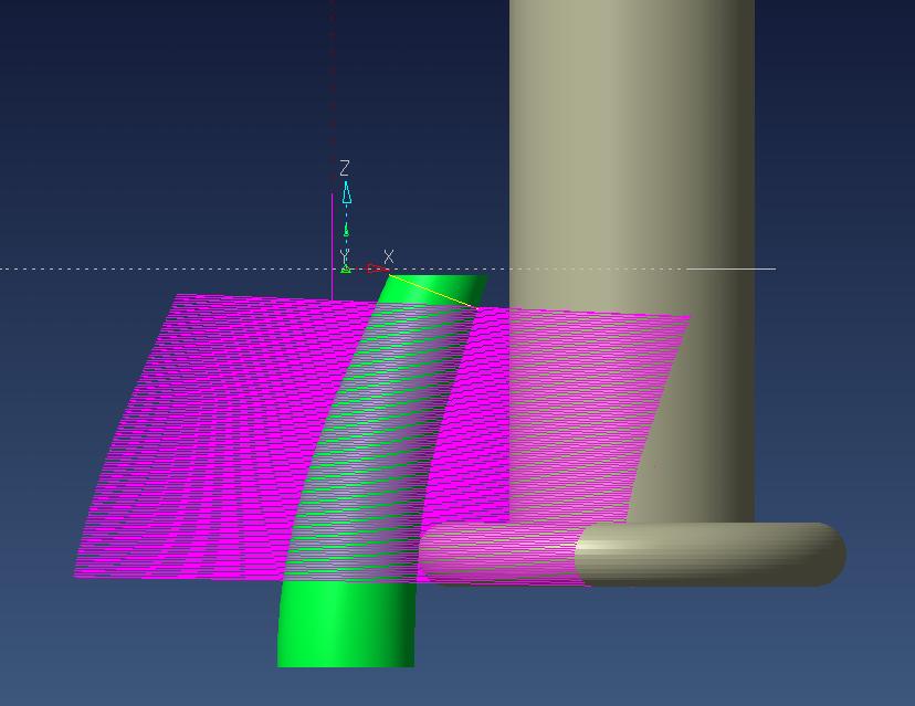

Nazdar lidi...v Edgecamu potrebuju dokončit frézovaní plochy ale problem je ze ta plocha ma jakoby podúkos ....takze sem do stroje hodil kulickovou frezu (lollipop) ale zaboha to ne a ne naprogramovat...nevite jestli edgecam 11.5 umi vubec s takovym nastrojem pracovat? kdyz se to pokusim delat pres finishing parralel lace tak mi ta freza ten material co by mela objet proste sebere a zacne obrabet jakoby 2. stranu te plochy......snad ste muj problem pochopili...nevim prosim nekdo jak na to???
infantilní obrázek je v priloze

mozna spatne definovana strana plochy
spousta camu potrebuje vedet kde je pracovni strana plochy

Toto řeším poměrně standardně v solidworksu,celý zádrhel je v tom ,že jsi vlastně definoval průměr frézy a teď po ní chceš aby jela jakoby za roh.Přitom tě vlastně omezuje průměr kuličky /průměr dříku.
Ten "podřez "řeší 5osá variace na tříosém stroji.Zdá se to složité ale je to vlastně hrozně jednoduché.Pětiose virtuálně naprogramuj a tříose real obrob.Jistě je tu spousty good guru,kteří ti to vysvětlí méně kostrbatě.Doufám ovšem že jsi z toho alespoň něco pochopil.

Aj v Ecam sa daju frezovat podrezane plochy. V operacii profilovanie musis zaskrtnut policko "negativni steny". Samozrejme musis definovat nastroj s ktorim to ide frezovat(na T-drazky).
