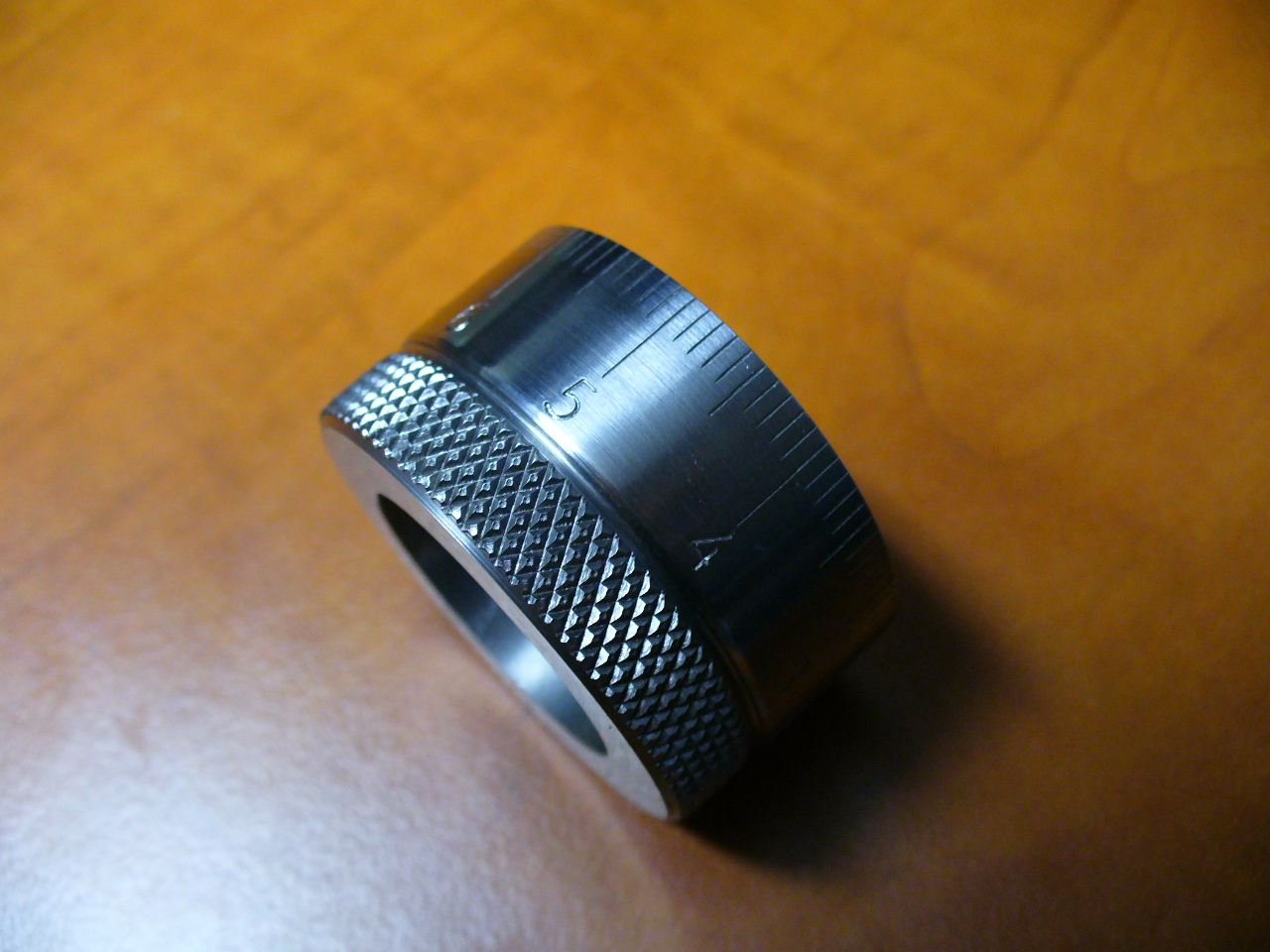

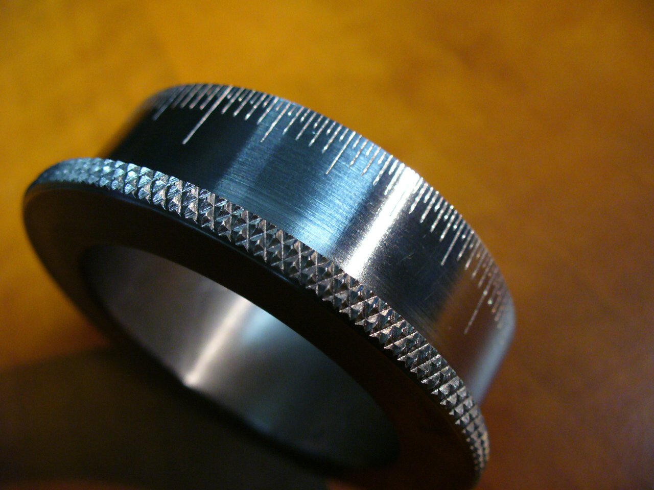

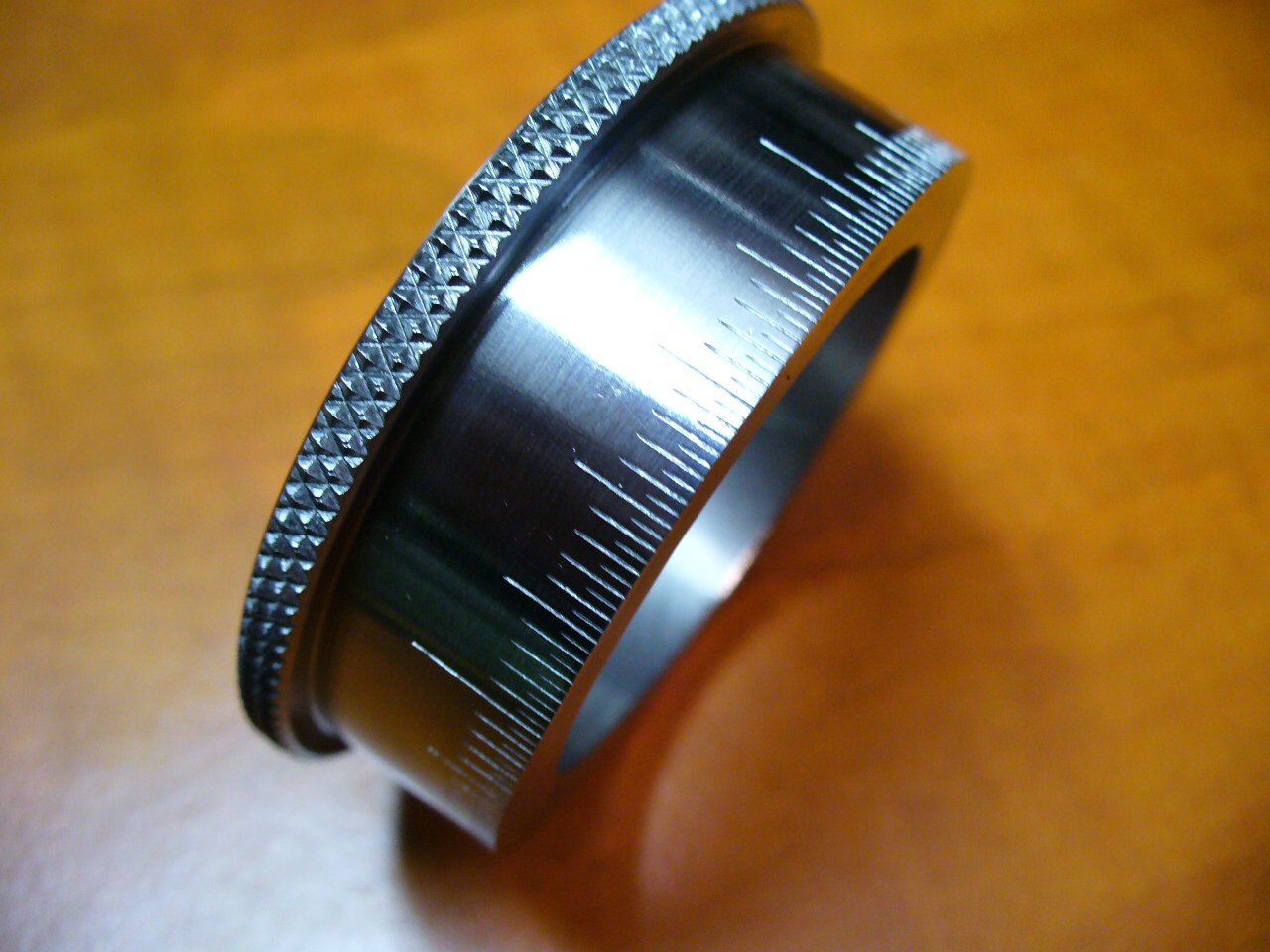

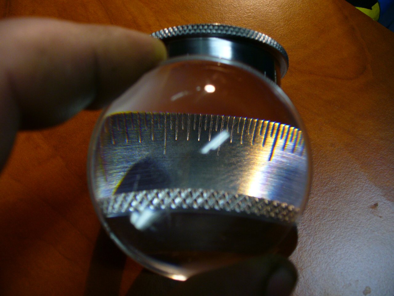

Nonius na fotkách je vyrobený na odvalovce ,tento konkrétně na šroub příčného suportu soustruhu se stoupáním 5mm ,takže 100 dílků po 0,1mm na průměru 40mm.... mohl jsem spíš dát 200 dílků.nebyl by problém to tam frknout,ale oproti původnímu je to o dva řády přesnější i tak :D
Technologie sčítání a odčítání roztečí na noniusu se mi zrodila v hlavě když jsme s Ferdou řešili jinou zajímavou šnekovou úlohu po emailu :lol:
Je to neskutečně přesné a rychlé ,celý odval trval 2min + čísla ,
co jsem tak počítal tak není problém jakýkoli počet dílků do 500
na v podstatě jakémkoli průměru :wink:
Děličkou při větším počtu který potřebuju je to časově nereálné a hlavně nepřesné :wink:
ještě doladit čísla a laserový popis,který jsem tady před nedávnem řešil může jít do pr...le
V současnosti jsem řešil popis 20ks noniusů s 360stupni po jednom st. při ceně za laser cca 1,54kč za dílek je toto nejlevnější a nejrychlejší metoda co jsem objevil :wink:

Pěkné, i zvětšené na fotce to vypadá neobyčejně precizně :-)

přede mnou se nikdo neptal, já tedy ano. Ty delší rysky k číslům děláš změnou počtu rysek po obvodu a druhým spuštěním frézování? Jinak se to dá dělat i na NC soustruhu, pokud má řízené vřeteno. Prostě se jede minutovým posuvem. Informace je jenom pro toho kdo to ještě nedělal a nemá odvalovku.

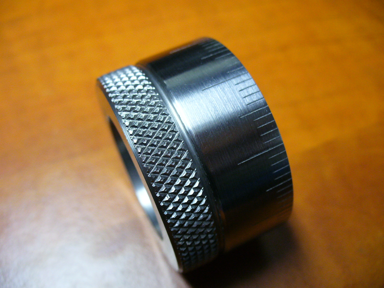

Tady další 2ks na vrtačkofrézku s posuvovým šroubem 2,5mm .Celkem 250 dílků po 0,01mm na průměru 50mm zatím bez popisu a začernění :lol:
odval cca 5min./ks
stano:tak to nevím vždycky jsem si to nechal pálit ve firmě
hardmesr: taky a ještě jedním fíglem :lol: tady na těch 250 dílech 2x odval po 125 dílech,0,625 mm na dílek
