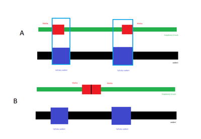

Postoupil jsem zase o kousek dál v návrhu ale tedka mě trápí jedna věc použiju bronzové matky ale envim jestli obě matky dát do jednoho domečku(jako to má tron ) a nebo každou matku dáš k domečku lineárů. Myslim si že když budou matky dál od sebe že to bude mít i o trošku větší stabilitu (tuhost) ale rád bych znal názor zkušenějších.

Myslím že nebude (větší tuhost), tlak bude působit vždy jen na jednu matici. Stáhnout je tak aby byly předepjaté je u trapézu nereálné.

CHLAST píše:Postoupil jsem zase o kousek dál v návrhu ale tedka mě trápí jedna věc použiju bronzové matky ale envim jestli obě matky dát do jednoho domečku(jako to má tron ) a nebo každou matku dáš k domečku lineárů. Myslim si že když budou matky dál od sebe že to bude mít i o trošku větší stabilitu (tuhost) ale rád bych znal názor zkušenějších.
dej to do jednoho domku, jednu matici dej na pevno, mezi matice pruzinu, ktera volnou matici odtlaci a tu utahnes, kdyz se ti obevi vule, povolis sroub, pruzina zatlaci, utahnes a je vymezeno

Je třeba si uvědomit, že se nevyšoustávají jenom bronzové matice, ale i šroub a to značně. Pokud to vymezí v neopotřebeném místě, tak o kus dál bude vůle, pokud to vymezí v tom místě, kde je šroub opotřeben, tak o kus dál se to přestane točit. Tudy cesta k bezvůlovému šroubu nevede!

Nee, kuličkový sroub je kalený na 60 HRc a odvalující se kuličky ho neopotřebovávají (pokud je uržován v čistotě a mazán). Trapez je "bláto" a ubývá, protože nečistoty se zamačkají do měkké bronzové matice a abrasivně opotřebovávají šroub. Je třeba si také uvědomit rozdíl mezi prací konvenční a CNC mašiny. U CNC se mnohonásobně víc jezdí se stolem, všemi směry a těch pohybů u mašiny ve výrobě může za rok být víc, než u konvenční za celou doby životnosti.

Ja planoval ze matice budou osazene a jedna bude na pevno a druhou se bude ladit vule. Ale.bronzova matka.by.nemela.moc odirat zelezny sroub nebo se pletu? Max bych matky odlil a bude matky kdykoliv vymenim a sroub bude stejny (matky by mu nemeli ublizit)
