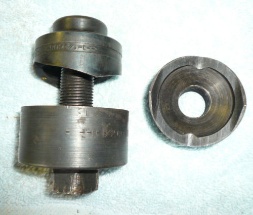

Ahoj koukal jsem jak nejednoduše udělat do hrnce nerezového průchody nebo navařit trubky a nakonec teprve kulák a docel mne zaujalo toto ale nevím jak se to jmenuje poradí někdo popr kde se to da dobře koupit děkuji

Neuvedl jsi průměr, takže třeba zde: http://www.dobre-naradi.cz/zbozi/derova ... 2mm/p-2362" onclick="window.open(this.href);return false;
filla
Příspěvky: 3523
14. 11. 2014, 11:32
je to prostrihovadlo, pouzivaji to prevazne elektrikari na otvoy pro pruchodky do rozvadecu

Je se omlouvam potrebuji pro pul coulovy kulak, a coulový kulak přidělat
Příspěvky: 3823
14. 11. 2014, 11:37
filla píše:je to prostrihovadlo, pouzivaji to prevazne elektrikari na otvoy pro pruchodky do rozvadecu
Nene :), konkrétně tohle co vyfotil se dělá jen v jednom průměru 32, nebo 33mm a je to na prostřihnutí plechu na nerezovém dřezu, abys tam nasadil baterii, kuchyňáři znají :wink:
Je to zvláštní, ale koupíš to v každém slušném stolařském, nábytkářském, kuchyňářském kšeftě.....

Tady si můžeš vybrat, ale jestli to potřebuješ na jednorázovou akci tak se to asi moc nevyplatí.

tumlik píše:
mame to v praci , celou sadu 12ks

No já to právě použiju max 3 právě potřebuji do hrnce udělat průchody abych mohl vařit už pivo :D

misour píše:No já to právě použiju max 3 právě potřebuji do hrnce udělat průchody abych mohl vařit už pivo :D
Tak to ti s tím pivem fandím, ale nebylo by lepší v tomhle případě buď někde vypůjčit, nebo dojet k někomu kdo něco podobného má. Taky by možná šel použít třeba stupňovitý vrták, případně vrtací korunka? Záleží do jaké tloušťky materiálu a v jakém místě toho hrnce to potřebuješ.

Kam to do toho hrnce chceš dělat? Tohle funguje jenom na rovný plech.
Levnější je koupit za pár stokorun stupňovitý vrták do plechu. Ty 3 díry do nerezu s tím uděláš, když to pořádně upneš.

16. 11. 2014, 11:49
