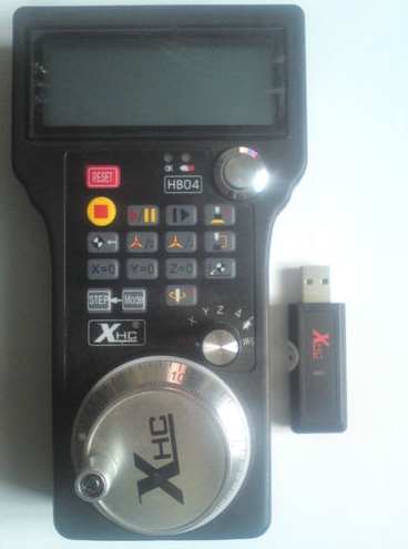

Ahoj všem,
konečně si dal někdo práci a napsal HAL modul do LINUXCNC pro komerční wireless pendant pro CNC mašinky, ktery byl doteď použitelny pouze pro MACH.
Modul podporuje i zobrazovani hodnot na display, to vidim jako nesložitější část celé komunikace.
Cena na ebayi cca 120$.
Ideální pro někoho, kdo si netroufá na vlastní vyrobu, potažmo vývoj patřičného softu. http://wiki.linuxcnc.org/cgi-bin/wiki.p ... PG_Pendant tady se dočtete více.

Tyjo ten je peknej a ta pouzitelnost v linuxcnc taky
Jen doufam ze to je nejak osetreny proti chybam v komunikaci
A zajimalo by me jak hodne rychly to je kdyz s tim krokujes
Zdrojáky sem nezkoumal, ale předpokládám, že je to řešený na urovni nejakýho HW rychlýho čítače uvnitř krobičky, kterej jenom posílá jednou za čas raw hodnotu do systému.robokop píše: A zajimalo by me jak hodne rychly to je kdyz s tim krokujes
Prostě neposílá každej krok zvlášt, ale něco jako úhel pootočení.
Stejně je to řešené například u modulu HIDCOMP při použití encodéru. Tim je zajištěno že nepřijdeš o žádný krok při rychlém točení kolečkem.

Obracím se na vás s prosbou o pomoc. Koupil jsem si tento pendant, připojil k pc (mám linuxcncn2.6.5) , vytvořil demo simulační cfg a po spuštění této konfigurace mi pendant funguje. Co se mi ale nedaří je zakomponovat tuto konfiguraci do mojí stávající mesa.ini .
Pro simulaci jsem využil xhc-hb04-layout2_mm.ini
Postupuji takto: zkopíruji všechny soubory ze simulačního config adresáře do stávajícího -jmenuje se mesa, do souboru mesa.ini nakopíruju kompletní obsah odstavců[XHC_HB04_CONFIG] a [XHC_HB04_BUTTONS]a [HALUI] , až sem se při spuštění mesa konfigurace nic neděje ,cnc frčí, pendant nefunguje.
Pak do odstavce HAL přidám tyto řádky a je konec:
HALFILE = xhc-hb04.tcl
HALFILE = monitor_xhc-hb04.tcl
po pokusu o spuštění to vypíše chybu.
Jak má vypadat ini soubor aby se zachovalo moje původní nastavení a zároveň bude funkční pendant. V příloze jsou obě moje konfigurace.
Předem děkuju.

jakou chybu? je totiz dosti vyrecna
zkus to s timto obsahem

v sekci HAL odstran: HALFILE = existing halfiles
odstranil jsem a hnes je tam stejný chyba jako mě vyskakovala při mých pokusech:

xhc-hb04: waiting for XHC-HB04 device
xhc-hb04: found XHC-HB04 device
xhc-hb04: connection lost, cleaning up
Removing HAL_LIB, RTAPI, and Real Time OS modules
Removing NML shared memory segments
Debug file information:
Pin 'halui.spindle.stop' was already linked to signal 'spindle-manual-stop'
while executing
"hal net pendant:half xhc-hb04.button-half => halui.spindle.stop"

kterou verzi kolecka mas? tu na obrazku nahore, nebo tu barevnejsi?
pokud tu horni, tak dokopiruj soubory ..layout1 a xhc-hb04.tcl to naradku 305 zmen
