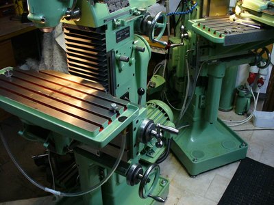

tak dneska dorazily krycí měchy z reko na svislý sloup Deckela, vypadá to nějak takto
za 3ks cena 1700 i s poštou a to není vůbec špatné :)

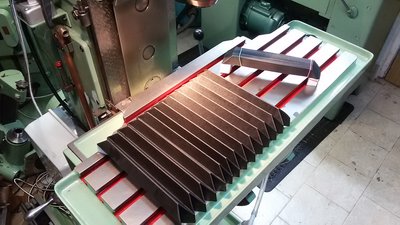

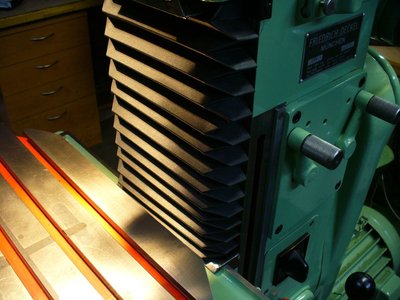

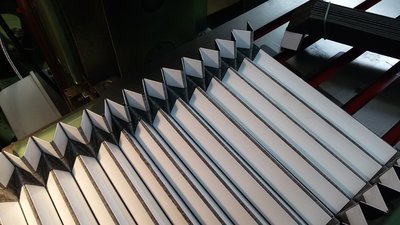

29. 11. 2014, 5:45
No nedalo mě to a na jednu frézku jsem to nainstaloval, vypadá to docela slušně, vrchní část drží na plechové tvarované liště, kterou jsem si vymyslel a je přišroubovaná těsně pod vedením osy Y z boku. Na plechovou lištu jsem to chytil chemoprenem a na dvě žebra jsem naplepil takové háčky ze sklotextitu co drží v rybině aby se to neprohýbalo od sloupu, spodek pak normálně na oboustrannou pásku :)

vypada to zbytecne hezky :) ja vzdycky daval mezi hlavu a stul pruh kozenky, lip se vymetaly spony

Ano vypadá to moc hezky :D :P
Asi se nachám také zlákat a použiji měchy .
- u mne budou záhyby svisle a docela vysoko ale rozměry nevím a tedy až nakonec..... :)
Konec konců DMG Mori je používá dodnes třeba u "ecoMILL-70"

filla píše:vypada to zbytecne hezky :) ja vzdycky daval mezi hlavu a stul pruh kozenky, lip se vymetaly spony
Jo tomu rozumím, ale konkrétně tady mě to nepřijde jako nejlepší řešení, za prvé nic takového doma nemám, musel bych to někde shánět, z boku by to stejně nekrylo, pořád by to plandalo, takže ten měch mě přišel jako víc profesionálnější řešení i vzhledem k jeho ceně. Ty špony tam lítají opravdu zdatně v jakémkoli frézování, originál tam pochopitelně nic nebylo, jen kuprexitové stírátka, které jsem doplnil o filcové vložky
Uvidím, co na to řekne Zbýňa, jeden měch byl pro něj :)
