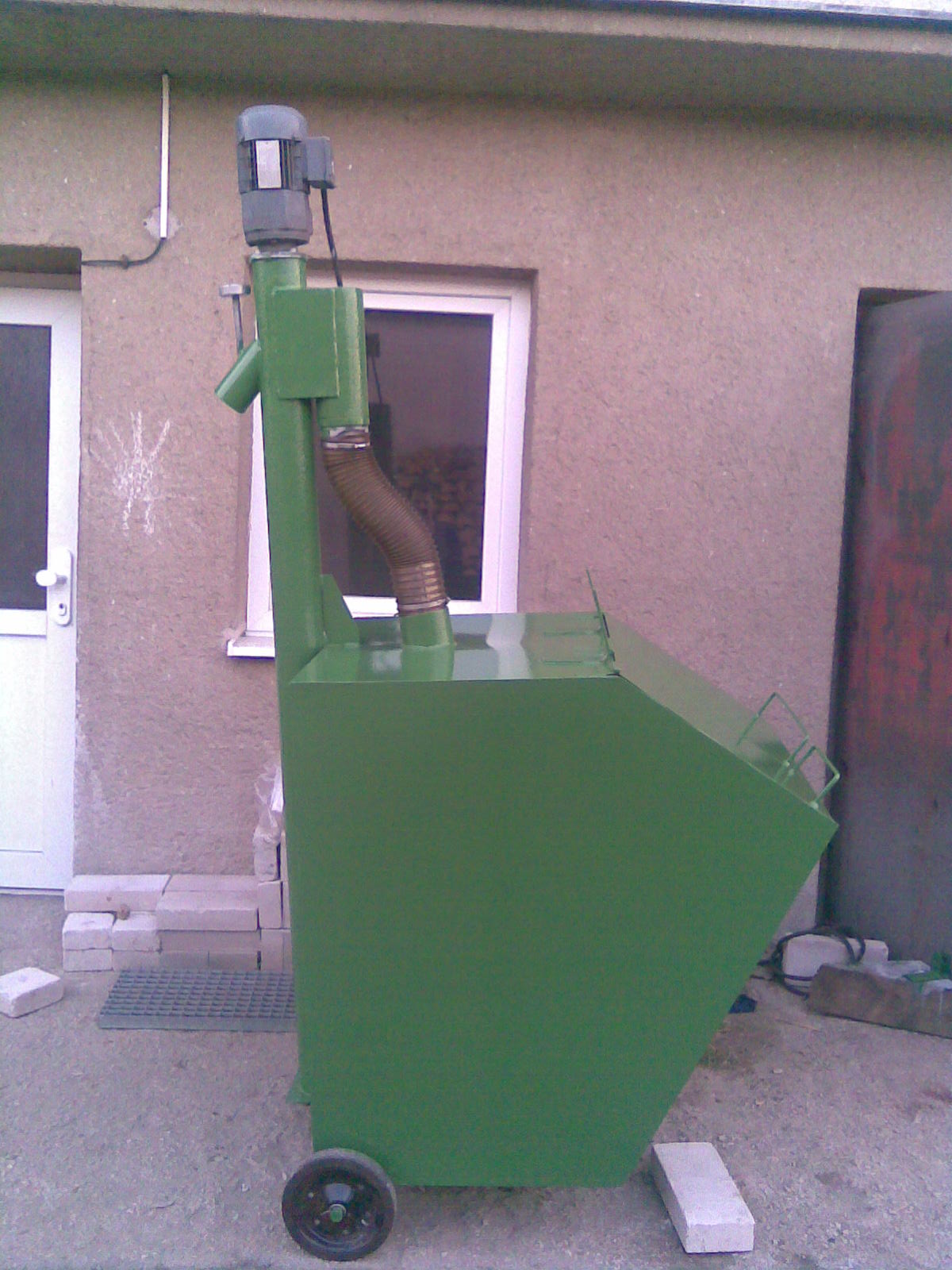

Čau,sice to není CNC ale moje nová mašinka vlastní výroby to je.
Třeba se někomu trefím do vkusu.
Jeden větší lis už mám, ale vznikla mi potřeba menšího kompaktnějšího zařízení.
Základ je solidní převodovka,která se mi podařila sehnat úplně nová za zlomek ceny.
Motor 3kW jsem dostal od sousedky za granulovaný kravinec který na lisu dělám.
Vstřikovací čerpadlo jsem před časem koupil tady od Picoma.
Rám jsem nechal žárově pozinkovat.Nerad se patlám s barvou.
Na čerpadle ještě není kryt,dodělám časem.
Video je roztřesené a useknuté,ale pro základní představu to bude muset stačit.

Když jsem si pořídil první lis, tak jsem první týden nebyl schopný vyrobit solidní peletu.
Materiál jsem sypal ručně z kýblu a dovlhčoval rozprašovačem.
To byl děs.
Celá peletovací linka je hrubě nad moje možnosti, tak mi nezbylo než si ji začít dělat sám
kruté začátky bez podávacího zásobníku
výroba prvního zásobníku
sušení koňského hnoje
