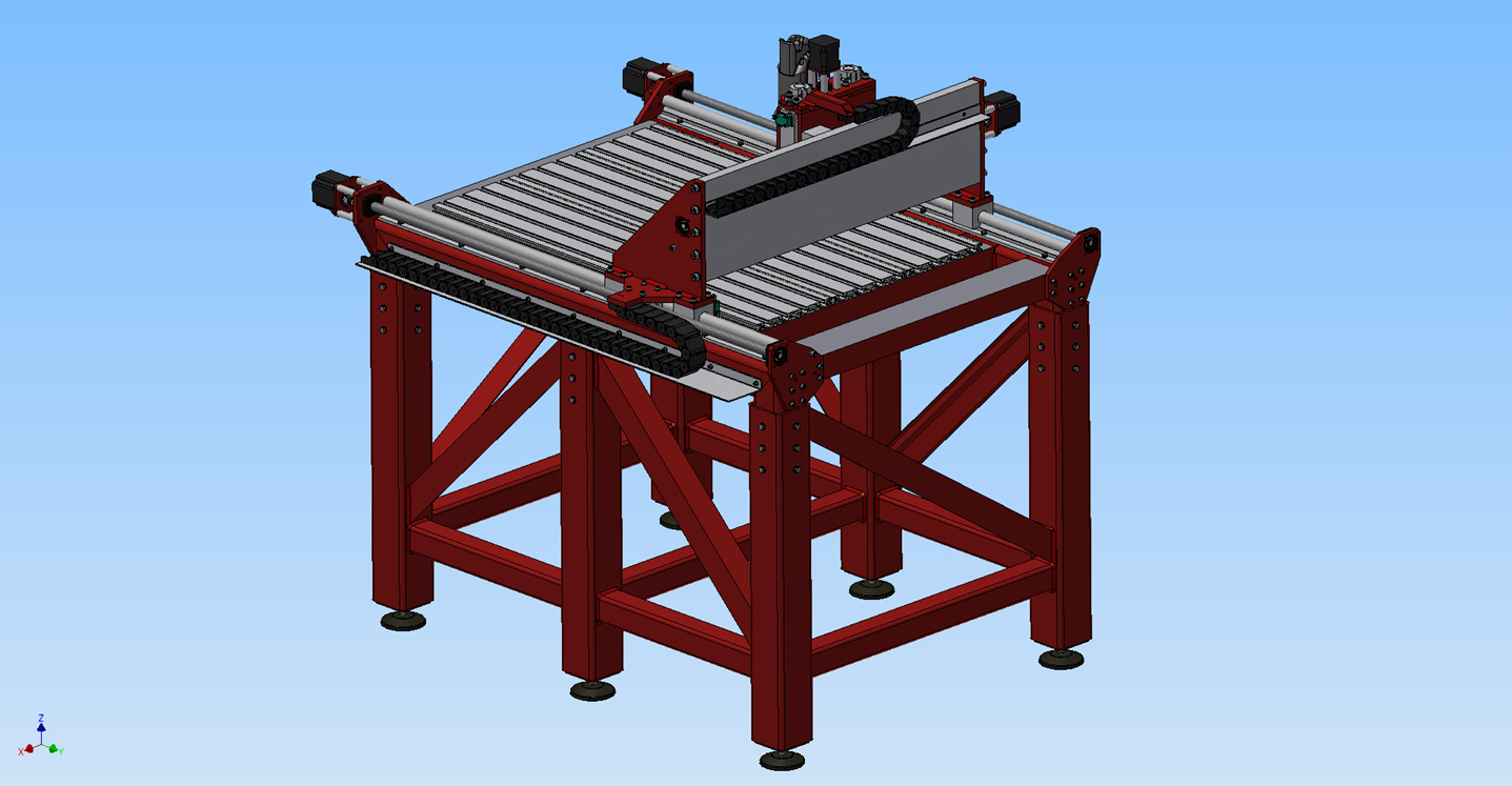

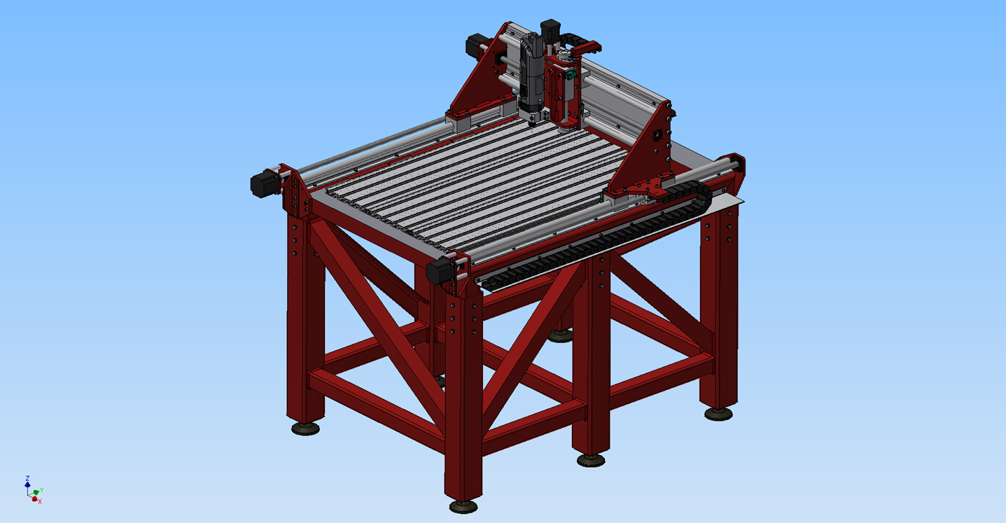

Ahoj, tímto bych chtěl prezentovat rozpracovanost výroby portálové CNC frézky, na obrábění balsy, topolové překližky a jiných snadno obrobitelných materiálů.
Technická data:
Celková hmotnost: 200kg
Hmotnost portálu: 30kg
Hmotnost osy Z: 5kg
Pracovní prostor: 750x450x80mm
Krokové motory: osa Y - 2x 1,26Nm; osa X - 1,26Nm; osa Z - 0,44Nm
Vedení (podepřené tyče): osa Y - 2x Ø20x1000; osa X - 2x Ø16x660; osa Z - 2x Ø20x242
Trapézové šrouby: osa Y - 2x Tr16x4-1047; osa X - Tr16x4-702; osa Z - Tr12x3-218
Vřeteno: Kress FME 1050W (10 000 - 30 000 ot/min)

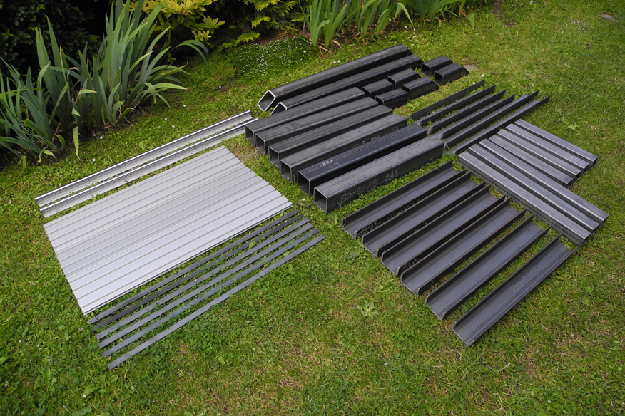

Stůl se skládá ze dvou sešroubovaných ocelových svařenců. Horní základna je svařena z jeklů a U profilů o síle stěny 6mm, vyžíhána v peci při teplotě 625°C po dobu 3h. Poté obrobena na jedno upnutí včetně boků pro uložení šroubů. Rovinnost základny byla dosažena 0,2mm (plocha 1005x740), na ní budou přišroubované hliníkové T drážkové profily a vedení portálu.
Následovat bude svaření, vyžíhání a obrobení bočnic, poté smontování celého portálu, tím bude specifikována přesná rozteč Y vedení a od těchto vodících tyčí se na horizontce do boků základny vyvrtají kolíkové otvory pro konzole na uložení šroubů.

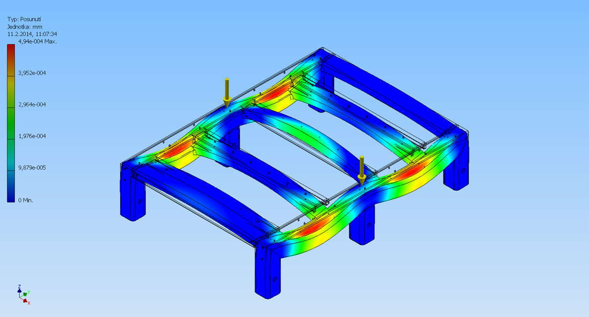

Simulace deformací:

Dále bych potřeboval vyřešit odlehčení portálu v zájmu životnosti jeho vedení, aniž bych tím snížil tuhost? Vypálit do bočnic trojúhelníková okna a na zádech portálu množství oken, tak aby tvořili příhradovou konstrukci. Jenomže to už mám pocit není ono. Když to proženu pevnostní simulací určitě jsem nezadal všechny síly co na to budou působit, čím méně matroše, tím víc to bude rezonovat.
