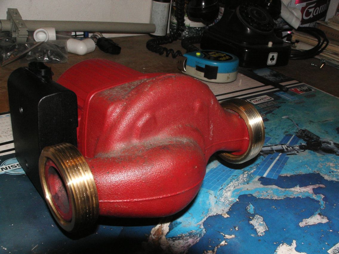

Jo a čerpadlo UPS 28-80-180 mám doma na stole a nepasuje :cry: má o číslo menší závity. Budu muset předělat šroubení (pokud se mi bude chtít, o čemž silně pochybuju). Tohle čerpadlo kdyby tam ale běželo tak voda běhající deskáčem na primáru bude mít pichy jak hrom a delta teplot na sekundáru se musí zvýšit.

No ono by ještě šlo předělat ty šroubení na originální čerpadlové s 6/4" závitem, ale ty tam dávat nechci protože jsou z úplně tenounké mosazi po krátkém čase tečou. Moc práce to nebylo koupit dvě mosazné redukce, trošku si je upravit a pak je nalepit pakovacím lepidlem na závity čerpadla.
Co mě ale hodně překvapilo jak moc ty koupené mosazné redukce z G2" na G6/4" v soustruhu hází.
Protože jsem potřeboval dělat povrch a venkovní závit, tak jsem si z 6/4" trubky vyrobil trn s 6/4" závitem (hodně těsným), po vyřezání závitu ho nechal v soustruhu a redukce upínal našroubováním na trn a utažením.
Upnutí za vnitřní závit tedy zaručeně bez házivosti. Vnějšek ale hází dobře 0,5mm a to jak radiálně tak i axiáně. Předpokládal jsem, že to dělá NCčko z 6-hranné tyčoviny na jedno upnutí, tudíž nechápu jak to může tak šíleně házet. Chápu že na tom absolutně nezáleží, jen mi vrtá hlavou jak to ti soudruzi dělají.
