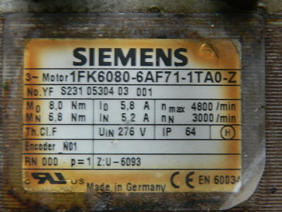

mam motor 1fk6080-6af71-1ta0-z, dle oznaceni /1ta0/ byl mel mit 2-polovej resolver viz. http://www.novec.ru/catalog/catalog/sie ... rives2.pdf" onclick="window.open(this.href);return false;
nicmene na stitku je napsano encoder, vic dokumentace jsem opet nenalezl.

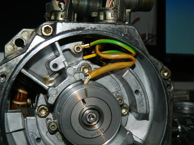

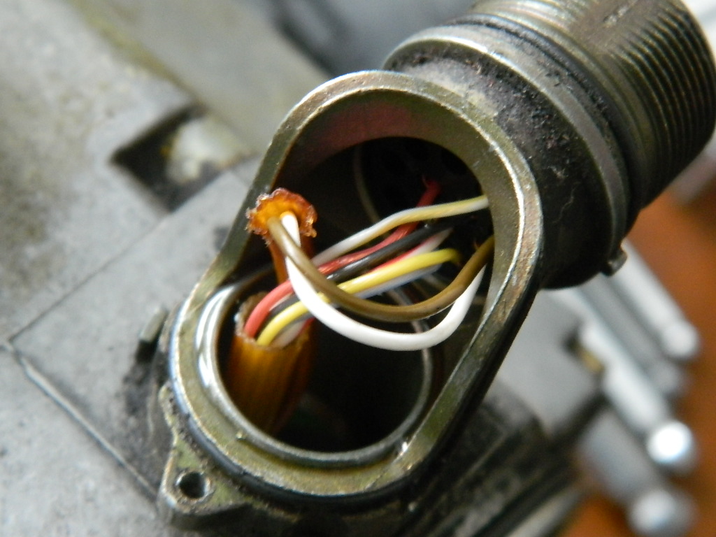

nejvetsi problem mam se zapojenim konektoru enkoderu /posledni fotka/:
- 2 draty asi napajeni /kolik V?/, draty vedou nekam smerem k vinuti
- 6 dratu asi a,b,z a negovany, vedou k asi enkoderu /na predposledni fotce videt/
nevim na co presne napajeni pripojit, kam + a - a kolik volt, nerad bych to zmrsil.
a,b,z uz snad ocmucham osciloskopem.
planuju to ridit 7i43, 7i44 a 8i20. klidne si necham poradit neco origo od siemensu.
nedela prosim nekdo s temahle motorama a neporadi?
diky

Ahoj
podle konstrukce bych spíš typoval že jde doopravdy o resolver.

je tam sinus, cosinus napájení a teplotní čidlo, na enkodér to nevypadá, co vím tak dávali docela sofistikované s možností čtení absolutní polohy.

zkus začít na 5v tím nic nezkazíš, někde by to tam ale mohlo být, skoro bych tipoval že to bude na 24 ale to nevím jistě, vzhledem k tomu že je to budící napětí nemělo by se v zásadě nic stát, pak ti poleze výstup o poměrovém napětí budícím bych tipoval. Já tu měl resolverů jen pár a vždy jsem je jen rozebral odstranil a nikdy nevyzkoušel :D

Resolver sa napaja striedavym napatim o frekvencii par kHz, ja co som videl tak to bolo 3.5V, toto napatie musi generovat driver. De facto ma 3 pary vinuti, jedno je napajacie a dve vystupne. Napajacie sa da rozlisit ohmmetrom, ma vacsinou iny ohmicky odpor ako vystupne. Mne sa zatial takto podarilo rozbehat kazde servo.
Tie dva draty co idu smerom do vinutia je teplotne cidlo, najskor asi rozpinaci kontakt - ale moze byt aj nejake cidlo, to sa da posudit ohmmetrom.
Takze v podstate bez drivera z resolver vstupom sa nepohnes (existuje obvod na prevod resolver-enkoder, ale toto by som asi neriesil)

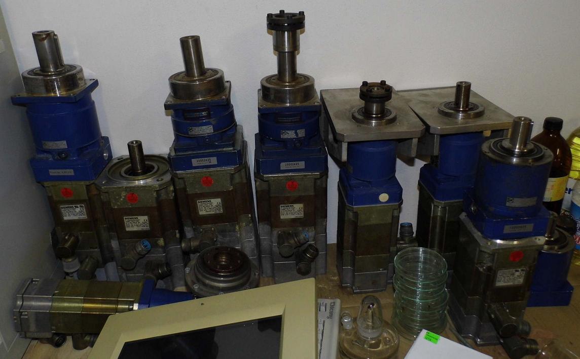

To by ti pro ten tvůj motor sačilo, nebo chceš silnější? Mám tam ještě o stupeň a dva stupně silnější (na I max. se musím mrknout), ale to už jsou jenom kusovky a musel bych se mrknout jestli je nemám k nějakým motorům co jsou připravené na přestavbu. Nějaká serva ještě mám, ale to jsou většinou komplety servo+planetová převodovka. Případně tam ještě je 4+5 osa, ale to by bylo tak na obrábění dřeva a k tomu mám zase dvě serva. Chtěl jsem to pro sebe, ale nějak na to nemám čas a 4osu už mám stejně jinou.

Motory jsou v provedení viz. foto
