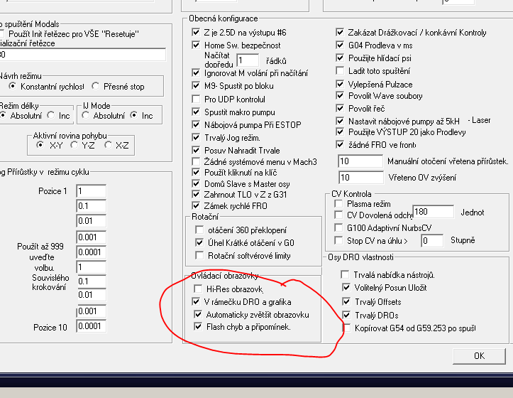

Dělám novou instalaci Machu a nemůžu přijít na to, že Mach není přes celou obrazovku. Je zhruba ve 2/3

jen doplním fotem.

Ahoj je to v hlavnim nastavení kolonka automaticky zvětšit obrazovku

Jó díky, už to zas fachá. :D
