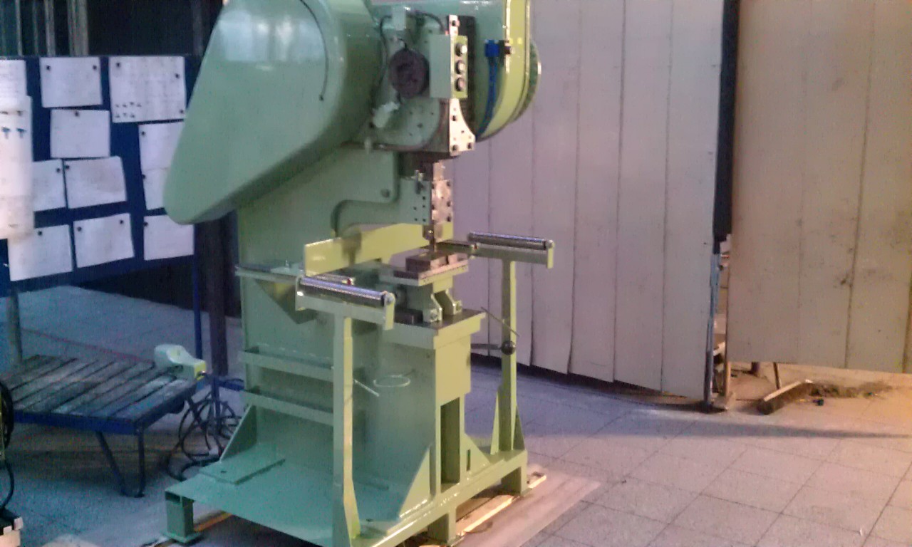

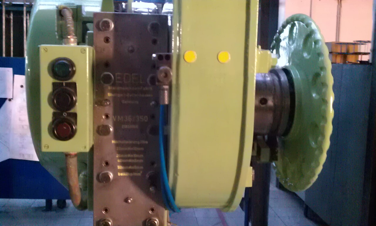

Taky jsem natíral, byla to hromada tuku :D a stačil tech.benzín, barva, ruce a chuť. :D :D :D
Teď je to děrovačka.
Původně byla bez podstavce a elektro na zdi u Plzně. :D
