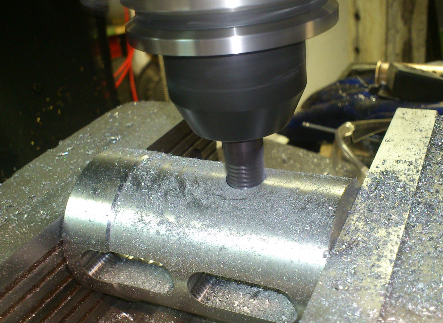

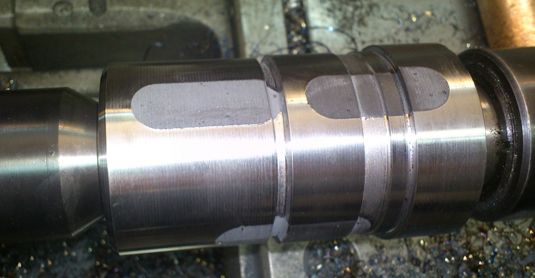

šroub trochu zkulturním na soustruhu + zabrousím ostré hrany vzniklé v profrézované drážce
z matice od soustružím vnitřek a nový závit bude v kluzné hmotě ... (jak to udělám musím ještě technologicky promyslet)

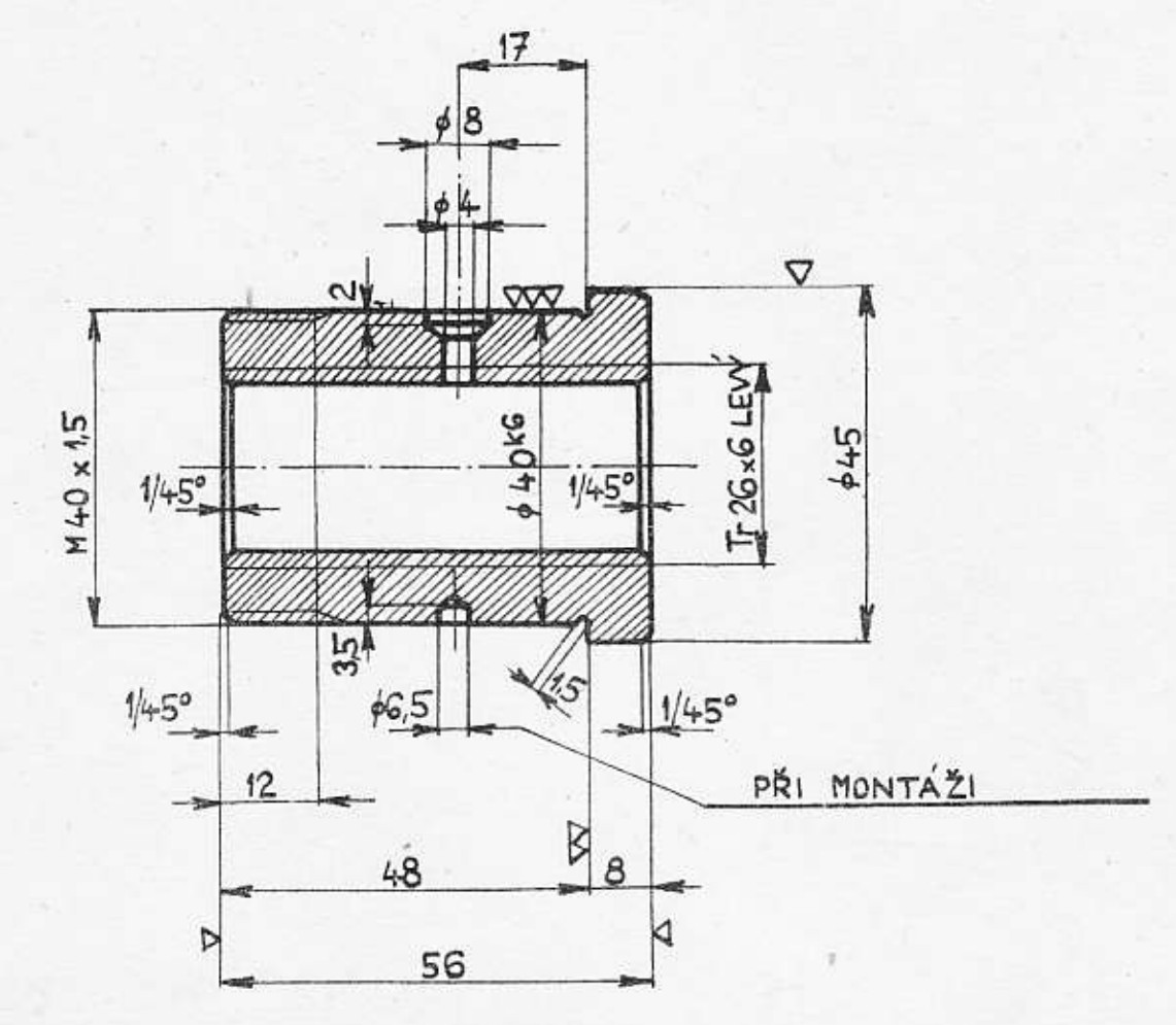

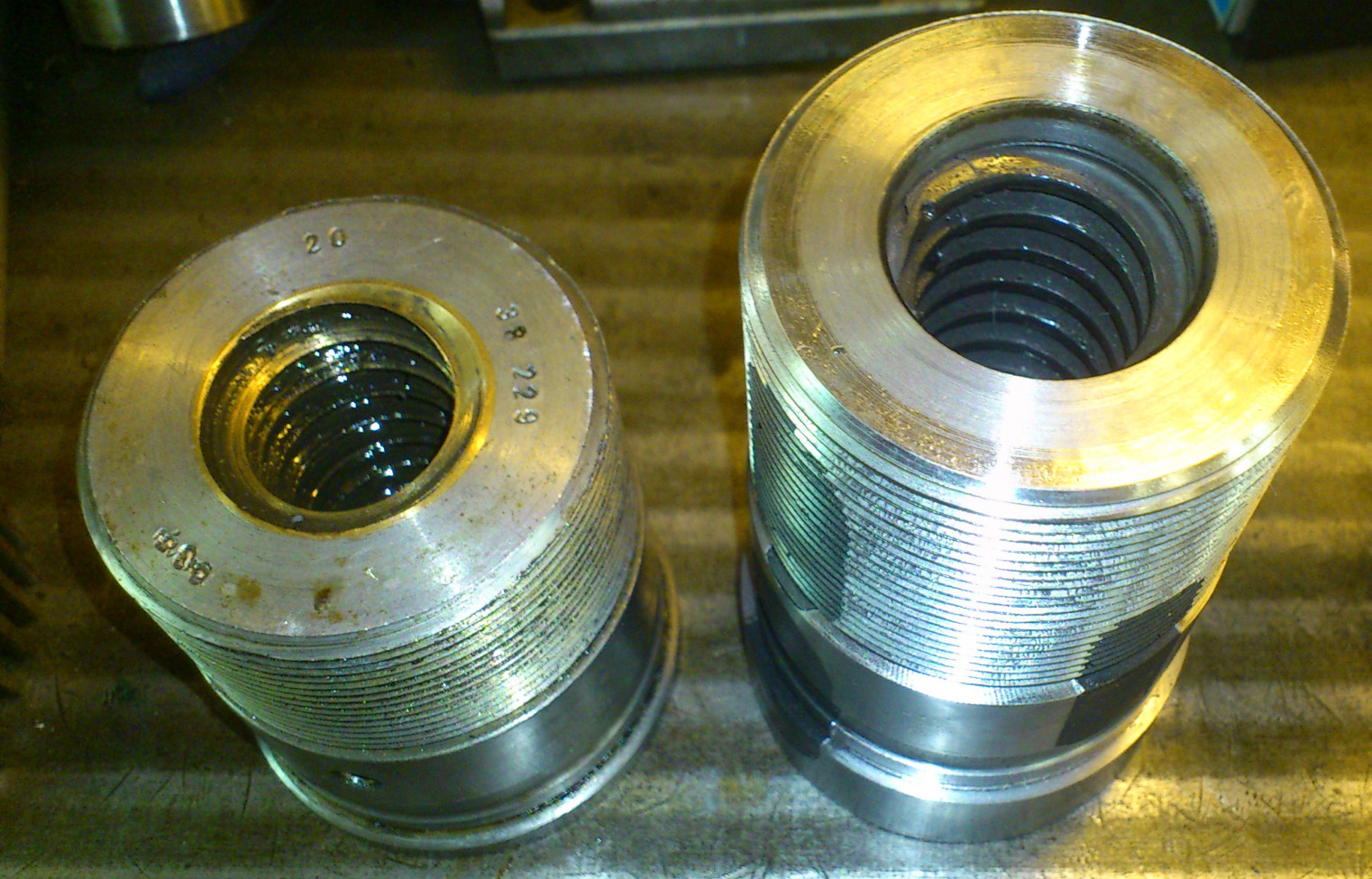

... tak už to šlape *osazená nová prodloužená bez-vůlová matice
* ještě jsem v matici dodělal otvor pro tlakové mazání + díru pro zajišťovací šroub + čtyři 6mm drážky na hákový klíč na konci matice (pro lepší ustavení)
( kvůli podélné drážce přez celý šroub se matice musela odlévat na 2x po 180°)

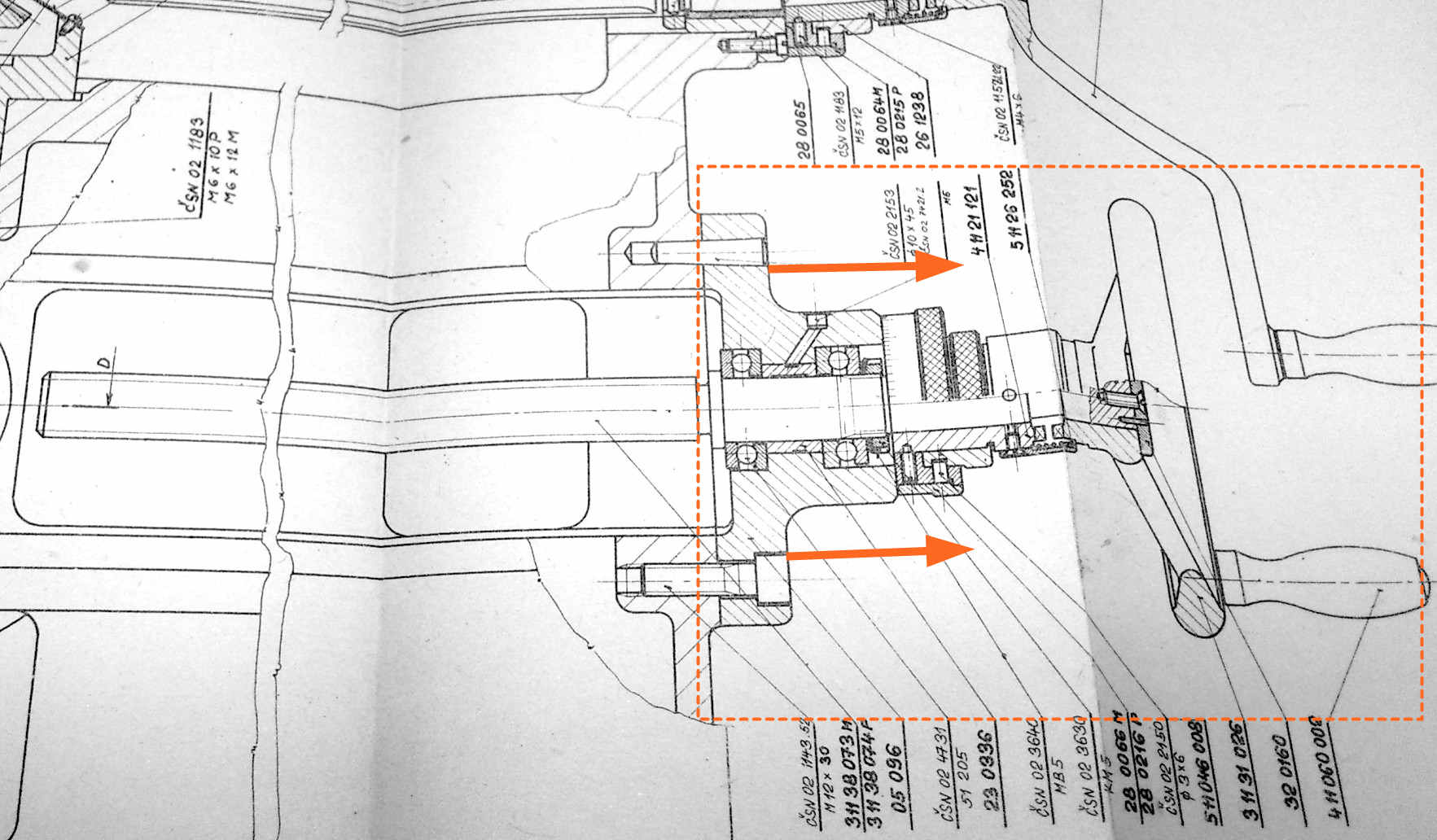

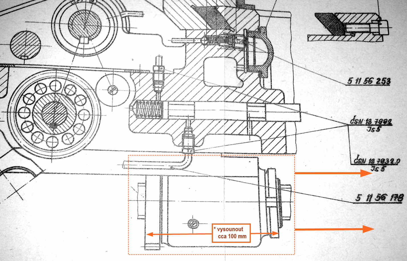

chystám se vyměnit (vyrobit novou) matici i na příčném posuvu u vertikální FA3 (FA3AV)
* jestli to dobře chápu, tak se :
- (u příčného posuvu) odmontuje klika + domek s ložiskama, vytočí se zajišťovací KM mat. na matici
- saně se vysunou cca 100mm před spodní konzolu, aby byl přístup ke 2 šroubkům co zajišťují matici a pouzdro s ozubeným kolem
- (po vytočení červů) se postupně vytlačí (směrem dovnitř) ozub kolo s pouzdrem + se částečně vytočí se šroub a kolo s pouzdrem se vyndá rukou spodním průduchem na konzole ?
- pak se vytlačí i matice ...
- při montáži se postupuje opačně
máte s tím někdo zkušennost ? / je ten postup reálný ?

hmm ... to nikdo u FA3 neměnil matice na posuvech
aleshonsa
- Příspěvky: 2956
- Registrován: 30. 8. 2011, 3:18
- Bydliště: Praha
Já mam FA3AU a FA3H a budu je rozebírat kompletně - nejdříve sundám příčné saně atd., takže tohle neposoudím. Nicméně dle mého budeš muset nejdříve vyndat jak pravý, tak levý vymezovací klín. Ale i tak je otázka, jestli příčné saně ručně bez posuvu posuneš, jak potřebuješ. Stůl bude mít tak 100kg, posuvová skříň i s motorem dejme tomu 70kg, řadící skříň co je na pravé straně dejme tomu 30 nebo 40 kg a příčné saně bych tipoval taky přes 100kg. Dohromady tedy řekněme hmotnost 300 - 350 kg. I když stůl máš možná ještě dole, jestli jsi měnil podélnou matici.
Odpojení domku a vytočení i se šroubem ven můžu potvrdit, taky jsem to tak udělal. Spíš jestli by nešel sundat domek i s maticí. Takto z hlavy nevím - musel bych se na to podívat, ale to bude nejdříve až v Pá (nebo možná ve Čt) jak to v reálu vypadá.

echt
- Příspěvky: 748
- Registrován: 21. 5. 2013, 8:58
- Bydliště: vysočina
* klín stačí jen povolit, vysunutí asi udělám tak, že vypodložením domek s ložiskama + delší šrouby na uchycení a pak normálně ručně točit šroubem ....
spíš mi jde o to, jestli je to nutné vůbec vysouvat (mám tam pravítka, tak se mi do toho moc nechce) ... jestli to nejde udělat jen tím přístupem zespoda bez vysouvání saní ?
