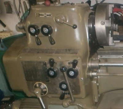

Zdravim zakupil som si taktiez s28 za 850€ a potrebujem doliat olej do suportu aj do cerpadla a neviem kade :) keby mi vedel niekto poradit?

Do suportu sa dolieva z boku pri páke, ktorou sa zapína matka posuvu pre závity. Je tam taká skrutka. Do rýchlostnej skrine dolievam cez vrchné viečko ako sú páky radenia otáčok a hneď vyčistím aj sítka , ak sú znečistené.

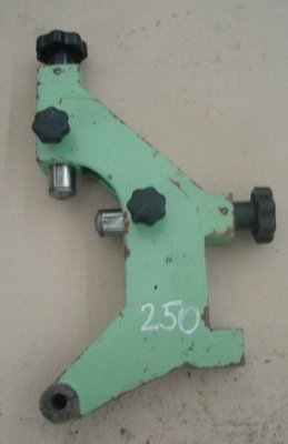

Zdravim vsetkych,
neviete nahodov ci pohybliva luneta z s32 nepasuje na s28? S32 vyzera ako nastupca Zobraka - modernejsia verzia a ta luneta je dost podobna co sa tyka uchytenia, len nemam moznost porovnat obe nazivo. Neskusali ste to niekto? Chyba mi pohybliva luneta a obavam sa ze original uz nezozeniem a tych s32 kovych je v ponuke na predaj dost....
Vopred vdaka.
salus
Příspěvky: 1529
Registrován: 1. 9. 2013, 1:30
Bydliště: Chrudimsko
Příspěvek 19. 12. 2014, 2:55
Můžu Ti poměřit upínací rozteče a další rozměry na mojí origo lunetě k S-28, ale až po neděli, mašinu v paneláku nemám :D
Ale myslím si, že luneta z S32 na osmadvacítku bez nějakých dalších úprav asi nepůjde, možná se pletu, ale tyto dva stroje mají rozdílný oběžný průměr nad ložem i nad suportem, což by podle mě byl asi největší problém.

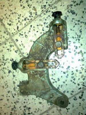

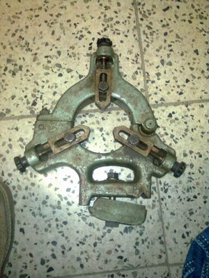

shower
Příspěvky: 217
Registrován: 12. 2. 2010, 8:14
Bydliště: Prešov
Příspěvek 19. 12. 2014, 8:15
mám dačo podobné len neviem z akého sú stroja

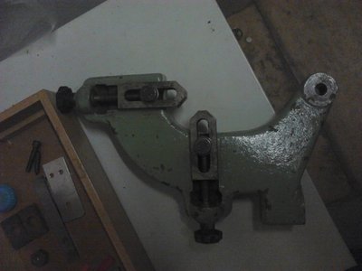

Tu pevnou lunetu bych klidně koupil. Mě u mého chybí.
wasa11
Příspěvky: 10
Registrován: 27. 4. 2014, 11:55
Příspěvek 19. 12. 2014, 9:26
Jinak obě jsou s28.

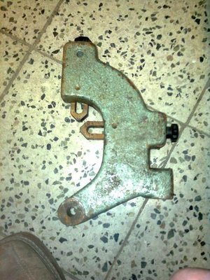

Ja by som zobral tu pohyblivu, mam S28 a prave tato mi chyba..

Příspěvek 21. 12. 2014, 9:07
mám to rozjednané s jedným pánom
ak sa nedohodneme tak to hodím sem

Ďakujem za radu olej som už dolial a idem konečne sustružiť :D

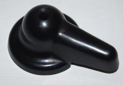

Chcem sa ešte ale opýtať chýbajú mi plastové páčky niektorý dobrák 3 odlomil, a kedže sústruh renovujem na originálny stav chcel by som sa opýtať či by ste mi nevedeli pomôcť kde by som ich zohnal? Pozeral som aj na nete ale nikde nič :/ Ďakujem

No to záleží kterou variantu původně vyráběných páček máš, buď tu ze strany pohledu celobakelitovou, nebo tu druhou vyráběnou variantu s válcovým středem a našroubovanou pákou s hruškou. Obě varianty jako originální náhradní díl asi těžko někde seženeš. Nevidím, ale jako velký probém si obě varianty vyrobit. V případě první varianty bych to řešil vysoustruženým tělem třeba z duralu s patřičným otvorem a drážkou pro pero a do něho našroubovanou kovovou pákou ukončenou bakelitovou "hruškou", kterou není problém sehnat.
Pokud máš alespoň jednu páčku z druhé varianty nepoškozenou, udělej si formu třeba z lukoprenu a z nějaké licí pryskyřice s přídavkem patřičného barviva a vložením kovové vložky (ta která přijde nasunout na ovládací elementy koukající ze stroje) si uděláš páček kolik budeš chtít. Jinak už se toto téma tady někde řešilo, nechce se mě to hledat.

Dakujem skusim este oslovit kamarata nech mi to vytlaci v 3d tlaciarni mam ten druhy bakelitovy typ a z dlievanim nemam ziahne skusenosti tak sa bojim ze by to nedpoadlo moc dobre. :/
A mam este jednu otazku ked sustruzim zo strojnym posuvom je moznost nastavit doraz na lozoch tak aby ho samo vyplo? Lebo som to skusal a je tam zrejme silova spojka, ked pridrzim koleso suportu mi to vypne ale tu zarazku mi odtisne aj ked ju utiahnem.A da sa utomaticky vypnut aj priecny strojny posuv? Neviete mi porait?
