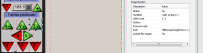

Ahoj, neřešil někdo upravu sreen obrazovky pro MACH tak, že by doplnil tlačítka pro řízení výšky osy "Z" pomocí tlačítek z obrazovky? Něco jako THC u plazmy. Osu "Z" samozřejmě mohu řídit externími tlačítky (signály) pokud zapnu THC, ale potřeboval bych vyzkoušet řízení výšky pomocí tlačítek na obrazovce, klidně se zapnutým THC a simulací právě těchto signálů pro THC. Jen jsem nikde nevygooglil oem kody pro tlačítka, které by to mohly podporovat. Možná se to bude hodit i pro někoho kdo má plazmu, bez aktivního řízení výšky hořáku nad materiálem.

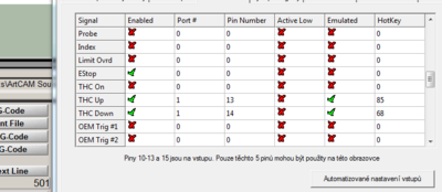

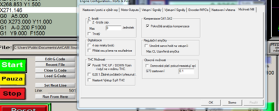

Pepa Žhář
Příspěvky: 431
22. 12. 2014, 5:48
Tak to asi pujde :D
V záložce port pin možnosti mill je kolonka řízení THC, tu zafajfkni
a potom dej bud emulování těchto vstupů klávesami třeba U a D a potom funguje i nastavení limitů pro THC a nebo polohuješ klávesami Page up a Page down a to jezdí bez těchto limitů

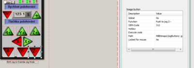

Pak je to jen o tom vytvořit tlačítko s popiskem THC up a down a dát mu tu přiřazenou horkou klávesu..snad :D toto jsem ještě neotestoval..

22. 12. 2014, 5:51
Toto me nenapadlo vubec, hledam v tom slozitosti a vlastne emulace je tak prosta :-) Jdu to zkusit, to by mohlo byt resenim :-)
cybertronic
Příspěvky: 58
Registrován: 18. 3. 2009, 3:00
Bydliště: Svatobořice-Mistřín
22. 12. 2014, 6:14
Funguje, parada, diky za drcnutí, tohle bylo fakt tak jednoduche, že to člověka ani nenapadne :-)
