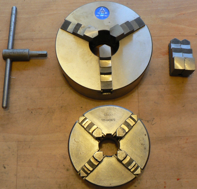

Sehnal jsem si zatím dvě sklíčidla, jedno nové 160/3 a druhé jeté 125/4. Na soustruhu mám 140/3 takže budu muset tu přírubu co tam mám, přizpůsobit na tu novou. Průchod vřetenem je 30mm a na to je lepší sklíčidlo 160. Škoda, že u toho nebyla ta třetí čelist (chybí č.1).

[quote="edyss1"]Sehnal jsem si zatím dvě sklíčidla, jedno nové 160/3 a druhé jeté 125/4. Na soustruhu mám 140/3 takže budu muset tu přírubu co tam mám, přizpůsobit na tu novou. Průchod vřetenem je 30mm a na to je lepší sklíčidlo 160. Škoda, že u toho nebyla ta třetí čelist (chybí č.1).
Aké číslo ti chýba, nejaké nespárované mám naviac, ak by bolo také číslo, by si si ich prerovnal
