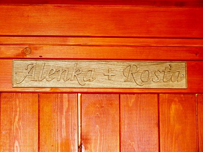

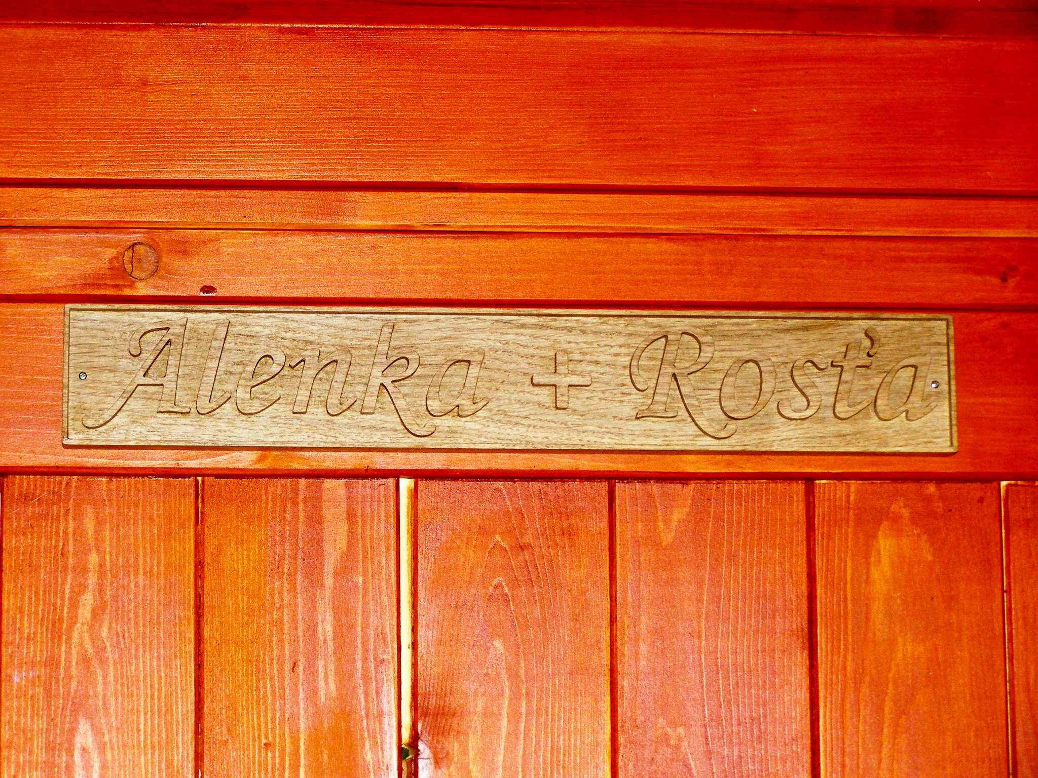

8. 5. 2015, 9:00
CZ_Pascal píše:
packa píše:tak to je perfektní , jestli to bude stabilní tak je to mazec , mohl bys napsat postup jak na to ?
Je tomu tady venovane cele vlakno : http://www.c-n-c.cz/viewtopic.php?f=34&t=3677
Univerzálně funkční návod nikdy existovat nebude protože jak už to tak u Linuxových věcí bývá každému se to chová trochu jinak podle toho jak má co nastavené a chce to si s tím prostě pohrát a věnovat tomu trochu času a mozkové činnosti :twisted:
Bob píše:Ahoj Peťo, až budeš mít trochu času :D a bude se ti chtít dojet do Slavkova a udělat tu novou přeinstalaci v PC u frézky, tak budu jedině rád :wink: . Rosťa.
Ahoj Rosťo. Čas je přesně to magické cosi čeho je nedostatek, ale těším se až zase pokecáme a něco "užitečného" spácháme. Jen tak nějak nedokážu odhadnout kdy :(
Dnes se Péťa uvolnil ze svojich povinností doma, a nainstaloval mě tu novou verzi. Skutečně je to úplně o něčem jiném, než bylo to moje poslední frézování, kdy frézka zpomalovala z 750mm/min. až na 150mm/min. při frézování písmen, která byla složena z tisíců segmentů. Ještě jednou Ti Péťo děkuji.
