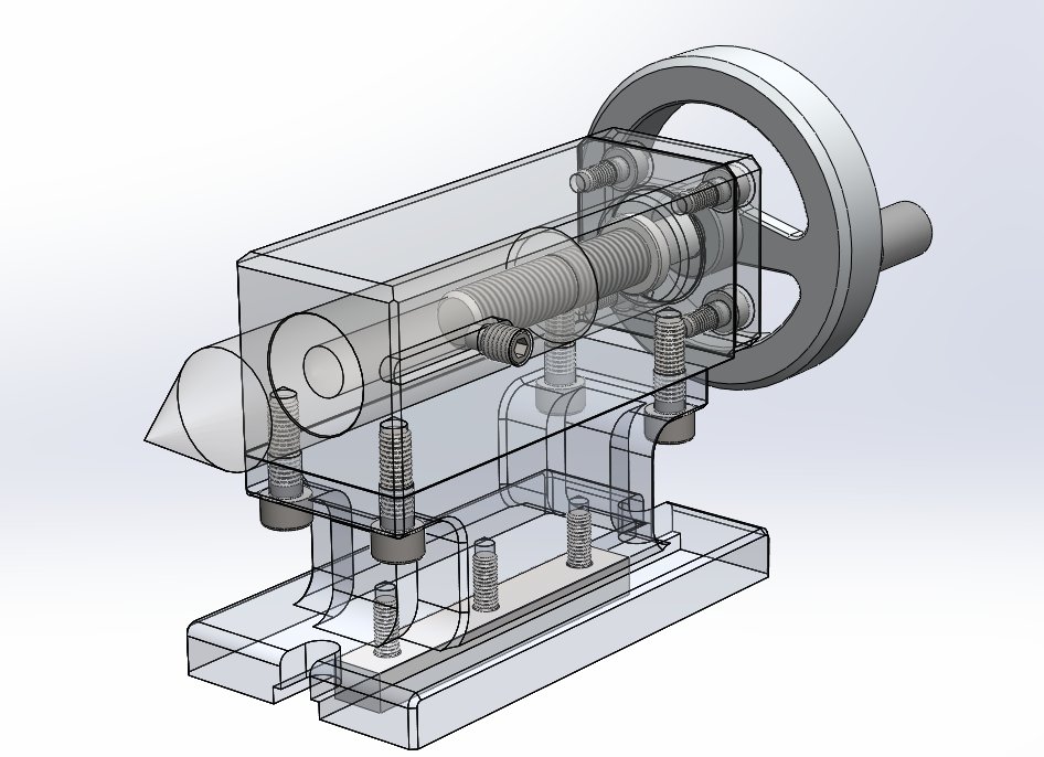

Univerzálka je 80ka a mám k ní i obrácené čelisti, osa univerzálky je 55mm nad upínací deskou takže tak do 100mm by se asi dalo upnout ale samozřejmě záleží jestli to bude obyč čelistma za nějaký vnitřní průměr nebo obrácenýma tm je ten průměr asi trochu menší zatím sem to neměřil.

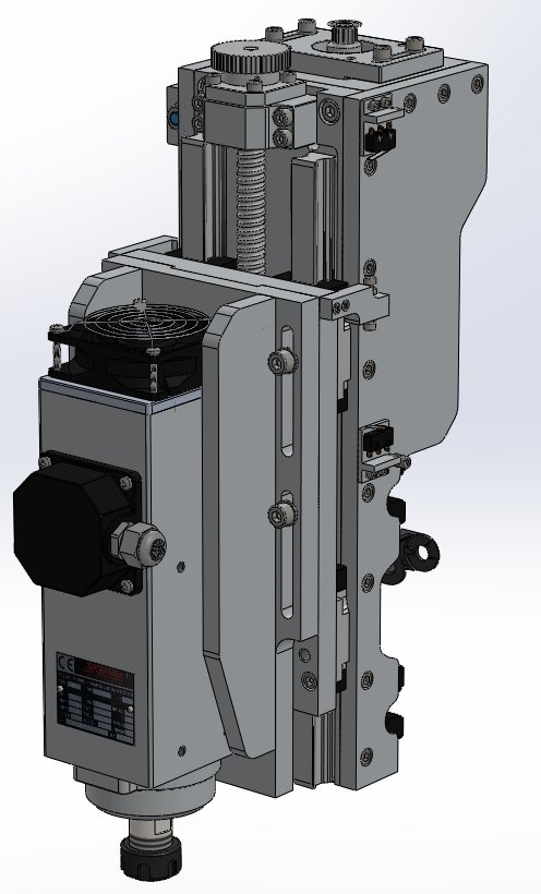

koníka mám už vymodelovaného a taky časem příjde na řadu nicméně se teď připravuji na přestavbu celého vozíku X Z tak abych zvýšil tuhost stroje, v původní konstrukci jsem použil na zetko 12ky nepodepřené tyče z FESTO vedení pro dlouhé pneumatické válce http://www.c-n-c.cz/viewtopic.php?f=15& ... 15#p139498 a je to přesně tak jak tady většina tvrdí, že na obrábění a tím opravdu myslím obrábění hliníkových slitin to není úplně to pravé ořechové. Takže se mi podařilo sehnat lineární vedení Rexrothh 20mm 187mm dlouhé tak jsem to začal konstruovat a mám to již hotové jen musím nakoupit po novém roce matroš. Výhodou je, že mám teď k dispozici stroj na kterém mohu jednotlivé díly vyrobit a tudíž si mohu dovolit složitější konstrukci než prvně. Tam jsem byl omezen pouze soustruhem stojánovou vrtačkou a malým šepingem (žádná frézka).

30. 12. 2014, 7:20
myslis ze ty 4 srouby co drzi drzak vretena je dobry napad??
Příspěvky: 7152
30. 12. 2014, 7:23
shaggy píše:myslis ze ty 4 srouby co drzi drzak vretena je dobry napad??
vzhledem k tomu že ty desky mají osazení tak v těch šroubech bych neviděl žádný problém .

no jsou to M8 do 16 mm plotny a jak píše packa celá deska je ve osazení tak aby se pohodlně dala měnit světlá výška pod vřetenem bez nutnosti znovu seřizovat kolmost ke stole
