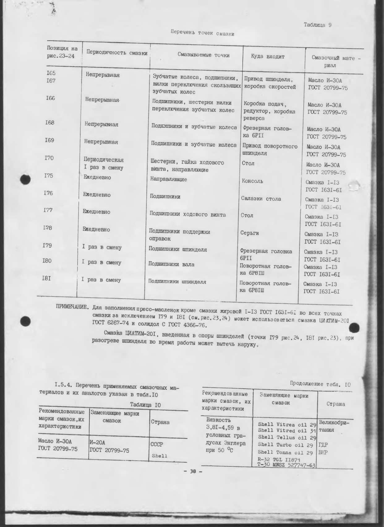

Zdravím. Měl by někdo informaci k této fréze ohledně oleje? Kolik, jaký a kam? Díky předem. Oživuji jí po 7letech pod plachtou tak bych chtěl vyčistit a dát nový olej. Nemám ale manuály a jediné co jsem našel tady je Rusky a překladač mi tam nic k mazání nenašel... Zmaila

Díky moc. tak i podle ohledání stroje jsou tam 2 okruhy plus ruční pumpička na mazání kluzných ploch.
Neměl by jsi potuchy jaký equivalent koupit olej? Mám nutkání dát do převodovek to samé co mám pro soustruh (Paramo OL J46 nebo Shell telus S2 MX46). Aby to ale nebylo moc husté na ty pumpy a vedení....
