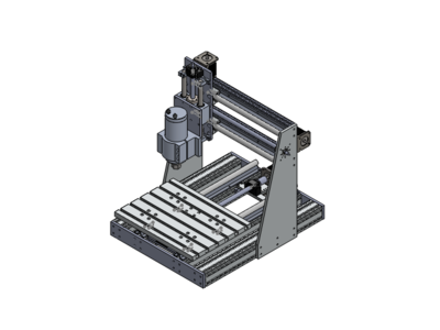

Tak jsem zvědav, co na to místní profíci. Během tří dnů jsem zplodil následující.
Stůl 400x300
Y - Podepřené tyče 20mm, na systémových profilech 60x60 - délka celkem 600, pojezd cca 430mm
X - Podepřené tyče 20mm, na systémových profilech 60x30 - délka celkem 500, pojezd cca 380mm
Z - 16mm nepodepřené, délka cca 240, pojezd cca 150. Jen prozatimní řešení, mám je tady tak je chci využít a uvidím co z toho bude.
Všechny osy KM 1.9Nm, Z+X řemen 1:1, nebo možná 1:2. Y spojka.
Bočnice a čela z Al, 10mm, bočnice budou ještě vyztužené žebry.
Pohon kuličkové šrouby 1605.
Edit: použití především na dřevo, plasty a občasné lechtání Al.

mám dotaz "co to jsou systémové profily ?"
Pokud to jsou takové nebo obdobné těm ze kterých se staví vitriny pro exponáty na výstavy tak od toho asi moc nečekej .
Budeš mít hezký "výstavní" stroj.
To je evergrín ,který se tu občas objeví v důsledku toho že nadšený stavitel se "snadno" dostal k profilům a stavba jde "rychle do světa"=pryč od stavitele...
Projdi si fórum je tu o profilech dost.

Je tomu přesně tak. Taky od toho tolik nečekám. Prostě vycházím ze svých možností.
Přeci jen bude o dost pevnější než moje stávající mašina.
Ještě dodám, v práci na strojích se tyto profily vyskytují opravdu hojně a občas na nich toho visí víc než bych si sám troufl... Uvidíme, řekl slepý hluchému.
ono taky není profil jako profil , je několik řad profilů , jsou lehké - používaji se na kryty a pod a pak jsou ještě další minimálně dvě řady profilů a ty opravdu těžké si nechají hodně líbit . to jen tak pro info
Nebylo by levnější a systémově užitečnější postavit stroj z ocelových tyčí a ploché oceli ?

Ano určitě bylo. Stejně tak jako by bylo lepší použít lineární vedení. Jenže jak jsem zmínil, musím vycházet ze svých možností. Proto jsou tyto profily pro mne nejlepší volbou.
Všechny díly jsou navrženy tak aby 95% výroby bylo řezání vodou a na mě pak bude jen řezání závitů a šroubování.

Jen drobná otázka - proč jsou ty tyče podepřené, když samotná tyč má větší tuhost (byť nedostatečnou) než profil, který ji podepírá? Aby se to lépe kroutilo při změně teploty?
V mém případě se žádné velké teplotní změny nekonají (+-3°C). Taky pořád lepší než nepodepřené, stejného průměru.
