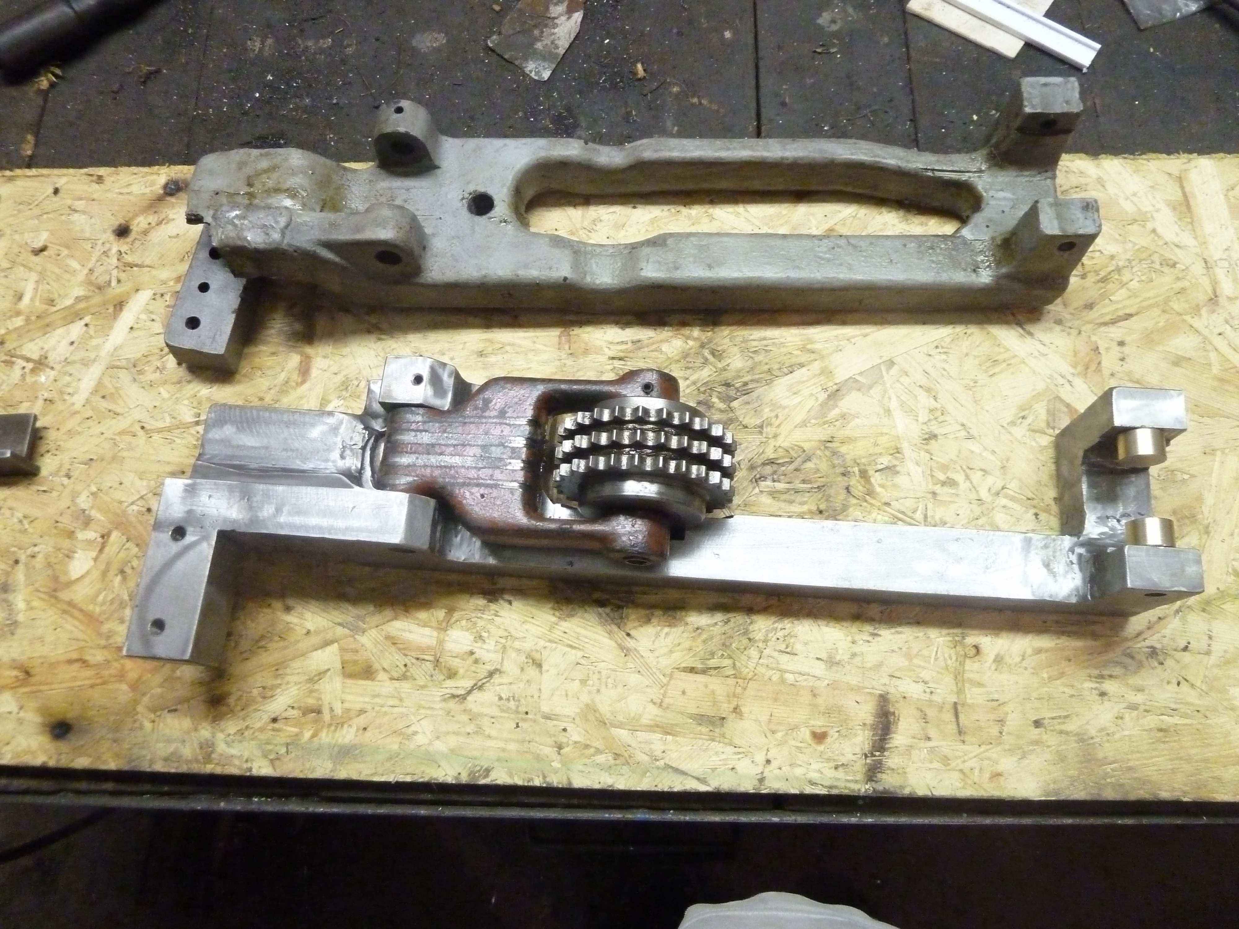

Tak se mi poslední dobou zdálo, že mi jde ztuha posuv horizontalního vřetene. Moje podozření se naplnilo ulomila se vidlička co přesouvá řetězové kolo.
Už byla dvakrát vařená jednou než jsem to koupil a jednou doma.
Vařit to už asi nechci je to nacucané olejem a stejně by to nejspíš nedrželo, když cela vidlice drží na tom ulomeném bazmeku.
Asi to celé vyrobím znova jako svařenec z té třicítky čtyřhranu. Pak už by to snad mohlo být bez problémů. Co si o tom myslíte?

Tak po měsici jsem spachal to rameno.
To původní bylo trochu křívé, takže jsem měl docela problém to odměřit musel jsem frázku dvakrát rozložit a složit.
Výsledek mé snahy je na obrázku.
Mohlo to dopadnout i lépe, ale s tím pasovaním jsem to musel různě poupravovat. Navíc to ofrezovat na frezce bez napnutého řetězu byl taky boj. Musel jsem dost s citem, jinak mi začal skakat řetěz přez zuby.
Teď už to jen nabarvit, namontovat a doufat že to bude sedět.
S tím rozjezdem asi nic dělat nebudu nejsem si jist kolik by to dalo. Zkusím to až to tam namontuju, ale co jsem koukal tak vpředu naráží to rameno dole na kryt ložiska a vzadu zase na ozubené kolo co unáší trapézovou matici. posuvu. Myslím, že to bude tak o dva cm a to asi nebude stát za tu práci.
