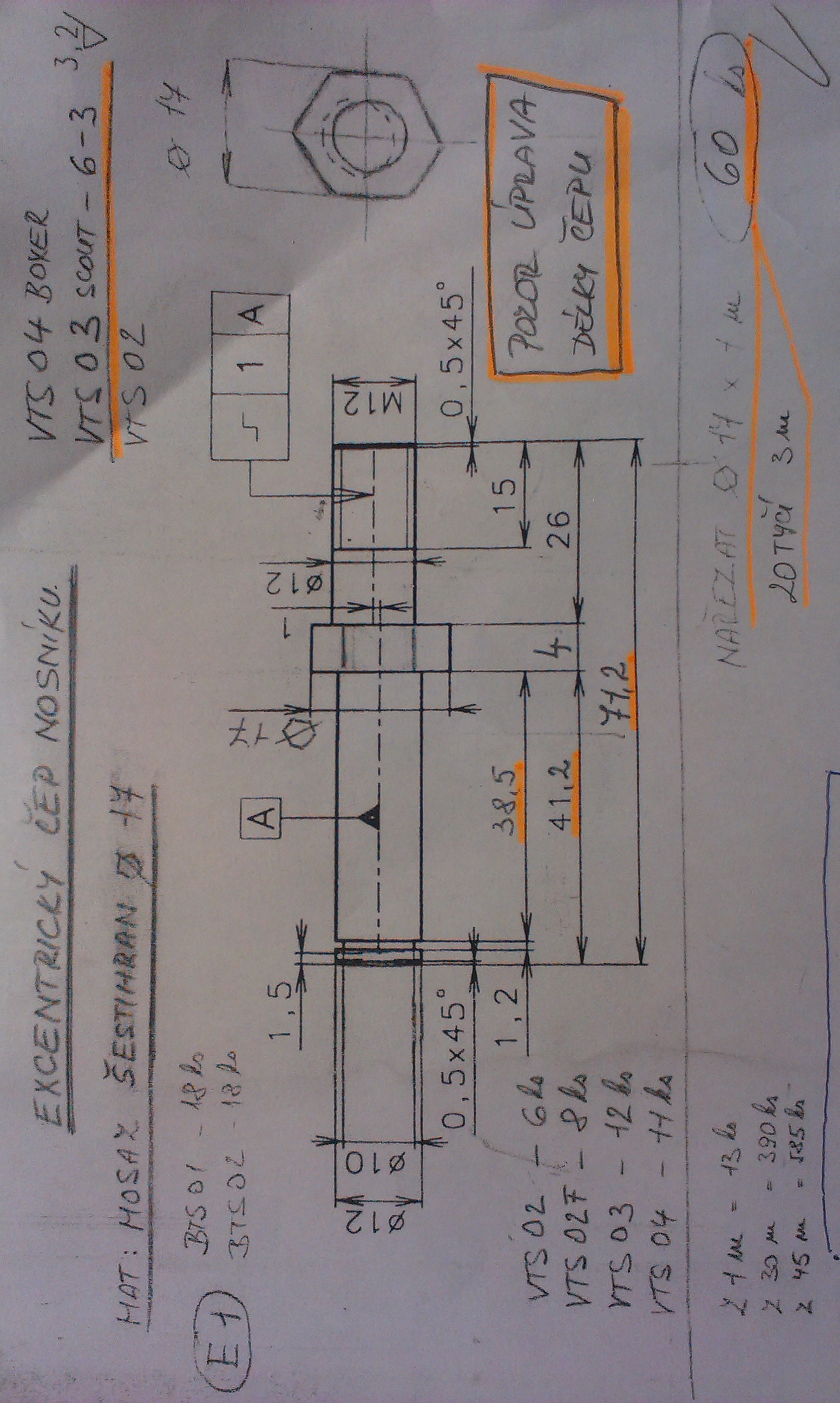

Zdravím mohl by mi někdo prosím poradit, resp. napsal jak by měl vypadat program pro frezování na soustruhu gildemeister (ř.s. sinumerik 840D ) poháněným nástrojem (frezou ) vnější závit M12 z čela vyosený o 1mm hloubka 15mm je to soustruh jen s osou- c tak že když se bude otáčet vřeteno tak X-osa musí konat pohyb taky. Děkuji za každou radu
